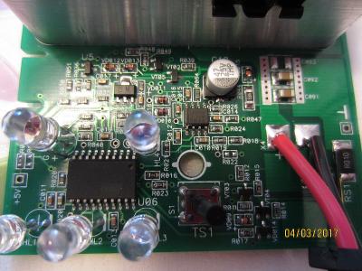

ИС-Х
#514
Цитата: андрей кен от 12 Июнь 2017 в 11:28Ваше мнение о 3 и 4 режимах, мне важно и интересно.
Да, паузы есть, но вот что интересно:
По мере приближения к порогу (14,4, 14,9 или 15,4) наблюдается постепенное снижение тока и смазывание пауз, а возле порога, где ток минимальный,  они уже почти отсутствуют:  https://electrotransport.ru/index.php?msg=1030468
Это наталкивает на мысль, что паузы - это банальный и инерционный результат ограничения тепловой мощности ЗУ. Ток возрастает - нагрев увеличивается - начинает работать мягкое ограничения тока - нагрев уменьшается - ток опять возрастает и т.д.
А ближе к порогу ток, как и у всякого CCCV, падает, нагрев снижается, ограничение мощности уже не работает и паузы уже не образуются.
Но тогда на плате должен быть термочувствительный элемент, тем более в инструкции заявлена защита от перегрева, но я его ранее не наблюдал, а теперь заметил - возможно, это трехножка U5 слева-вверху возле радиатора :
Это похоже на интегральный датчик температуры, подобный TC1047, LM50, LM61 и прочим.
Первым эту мысль высказал Vova_n, но ее надо проверить внешним охлаждением.

UriBas
Цитата: ИС-Х от 12 Июнь 2017 в 15:42.. наталкивает на мысль, что паузы - это банальный и инерционный результат ограничения тепловой мощности ЗУ. Ток возрастает - нагрев увеличивается - начинает работать мягкое ограничения тока - нагрев уменьшается - ток опять возрастает и т.д.  А ближе к порогу ток, как и у всякого CCCV, падает, нагрев снижается, ограничение мощности уже не работает и паузы уже не образуются.
Короткие паузы 0,5-2сек  вряд ли формируются от температуры, а они присутствуют.  В конце заряда  у БЛки  нет такой добивки  как в нашем понимании, - идет просто переход в поддержание микро импульсами, зарядить по полной она и так успевает, опыты это подтверждают.
