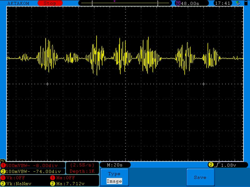

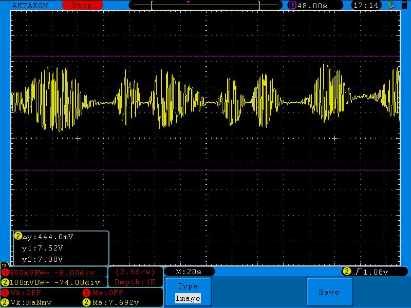

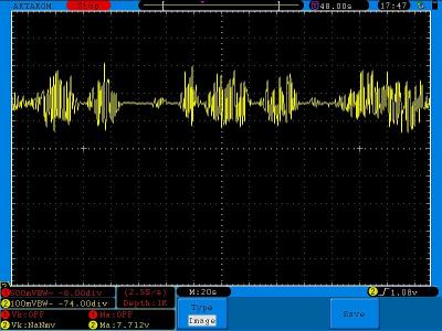

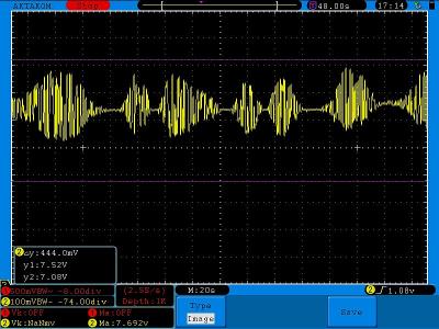

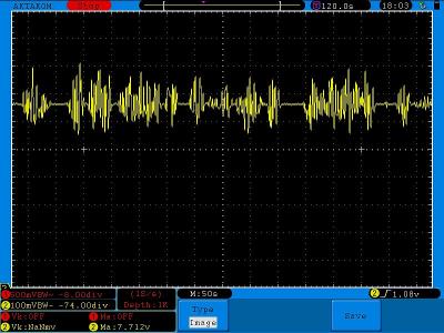

Цитата: ИС-Х от 12 Июнь 2017 в 15:42По мере приближения к порогу (14,4, 14,9 или 15,4) наблюдается постепенное снижение тока и смазывание пауз, а возле порога, где ток минимальный,  они уже почти отсутствуют.
Это наталкивает на мысль, что паузы - это банальный и инерционный результат ограничения тепловой мощности ЗУ. Ток возрастает - нагрев увеличивается - начинает работать мягкое ограничения тока - нагрев уменьшается - ток опять возрастает и т.д.
А ближе к порогу ток, как и у всякого CCCV, падает, нагрев снижается, ограничение мощности уже не работает и паузы уже не образуются.
Был не прав и вот почему.
Подключил БЛ в режиме 2 (до 14,9В) к старенькой 10-летней Варте-75 с двумя больными банками, он был почти заряжен.
Сначала БЛ подумал пару минут (как обычно при подключении), а потом погнал ток полумесяцами и сразу с паузами, хотя и не был еще прогрет.
Поскольку АКБ был почти заряжен, простой мультик сразу показал 14,67В, а мультик с RMS - 14,87В, таковым оно и оставалось до конца заряда:

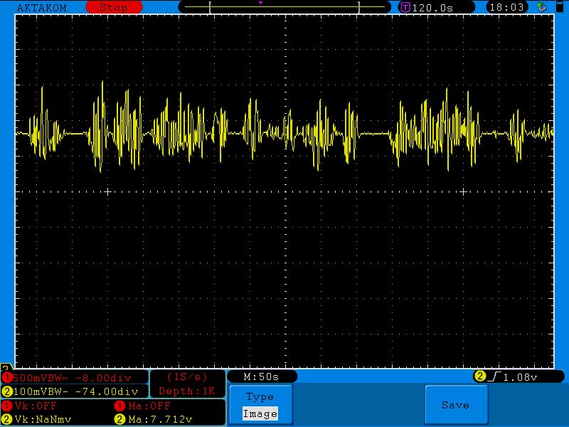

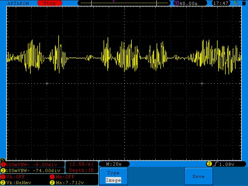

Где-то через час-полтора поймал момент окончания заряда и переход в буферный режим :

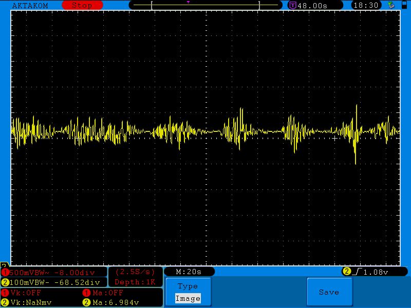

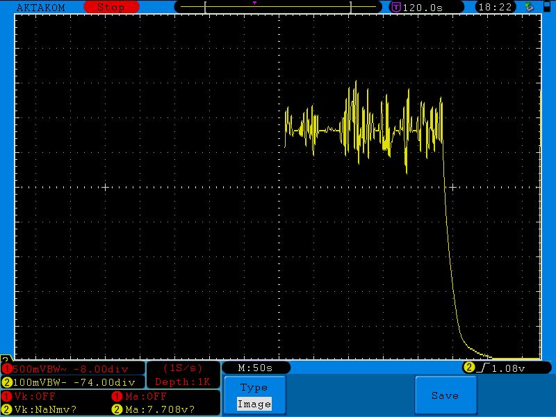

Интересно, что и в буферном (13,5В по RMS) эта БЛ продолжает щекотать АКБ малыми токами:
СтэпАн
