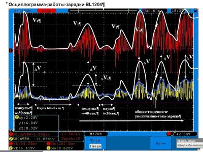

Цитата: андрей кен от 26 Июнь 2017 в 11:06ИМПУЛЬСЫ УБИВАЮТ АКБ! ...
...БЛ даёт импульсов ровно столько, сколько нужно данному АКБ в данный момент. Надо 15А--даст, нет необходимости--начнёт сразу заряжать.
А что по вашему "сразу заряжать" ? Он по другому и не умеет, кроме как импульсами 100 кГц+100 Гц.
СтэпАн
Цитата: андрей кен от 26 Июнь 2017 в 11:06...БЛ даёт импульсов ровно столько, сколько нужно данному АКБ в данный момент.
Надо 15А--даст, нет необходимости--начнёт сразу заряжать...
Если не вангуете, а имеете на руках лог БЛ, то явите пжл.  его (лог) ув. публике...

Цитата: андрей кен от 01 Июль 2017 в 06:51..А не находите ли, что заряд импульсами в 100кГц больше похож на постоянный ток?
Вы же посмотрите на осциллограммы!..  (в спойлере) неужели не видите, что там идут модулирующие импульсы длительностью в несколько секунд и паузы до 40 секунд! Специально обозначил..  и никакими помехами, переходными процессами и случайными всплесками это объяснить невозможно!  100кГц это импульсы от БП (блока питания) потом еще они модулируются 100Гц импульсами, а 100Гц импульсы в свою очередь модулируются уже основными зарядными импульсами.  Это импульсное зарядное устройство с умным алгоритмом!
Почитайте инструкцию и  описание принципов заряда которые использует БЛ1204..
что это все выдумка Авторов БЛ1204? Они там что, сказочники?.. А как же тесты? Тоже сказка??..
