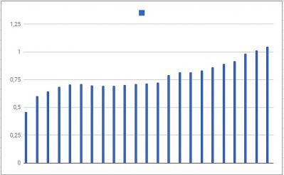

Яков93
Цитата: serggio от 03 Окт. 2017 в 19:31
[user]Яков93[/user], так господин [user]Кass[/user], уже гоняет труп взад-вперед на своем стенде.
Не пора ли начать тест новой батареи, или у вас трупы наперегонки? :)
Прервать сейчас тест трупа - бросить эксперимент на полдороги. Надо дождаться пока емкость прекратит повышаться и тогда уж заканчивать, а так получится ни то ни се - просто потеря времени. А вдруг BL1204 восстановит труп до 100% емкости?

Яков93
#670
Цитата: serggio от 03 Окт. 2017 в 20:38
Тут поговаривают что некое зУ заряжает АКБ до 107% емкости. Но это слухи, пока никому из тех кто реально брался за тесты это не удалось. 100 % немного более оптимистично, но все же... Зачем эти игры с трупами?
Ну вот как бросить такой эксперимент если график емкости так растет
У меня рука не поднимается клемму сорвать, два года как вожусь с разными зарядками, а такого "выздоровления" ни разу не видел.
Уменьшил общее время заряда до 5 часов, погляжу что будет.
p.s. Вот финальный график этих КТЦ, к сожалению чудесного воскрешения не случилось, но все-таки емкость немножко подросла по сравнению с первоначальной. В конце уже держалась нагрузка почти 0,1С. Результаты сохранил здесь.
