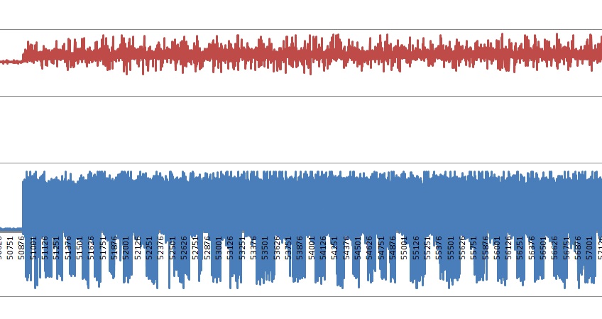

[user]Яков93[/user], это неизбежные индуктивные выбросы  и площадь их слишком мала чтобы говорить о разрядном токе.

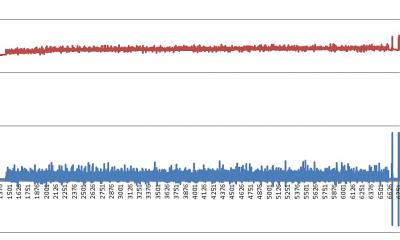

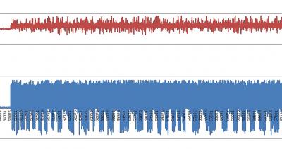

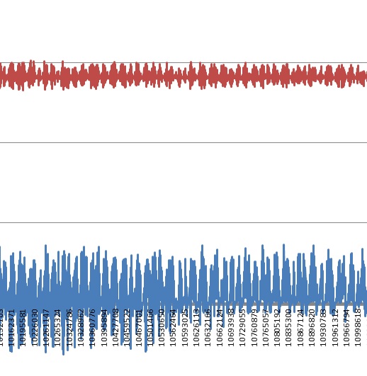

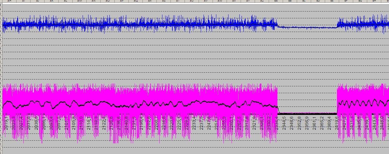

Яков93
#705
Можно и индуктивными выбросами назвать, главное, что после них напряжение снижается. Как говорится "хоть горшком назови".
Можно и площадь считать слишком маленькой, но ток-то фиксируется немаленький.
ПМСМ индуктивные выбросы в таком случае должны быть всегда после импульса тока? Почему тогда в одних случаях они есть, а в других почему-то нет.
Вот еще картинки - "индуктивные выбросы" все время
Тут "индуктивные выбросы" периодами равномерно
Тут "индуктивные выбросы" то часто, то редко
А тут "индуктивных выбросов" вообще почему-то не наблюдается
Какие-то странные "индуктивные выбросы" получаются.

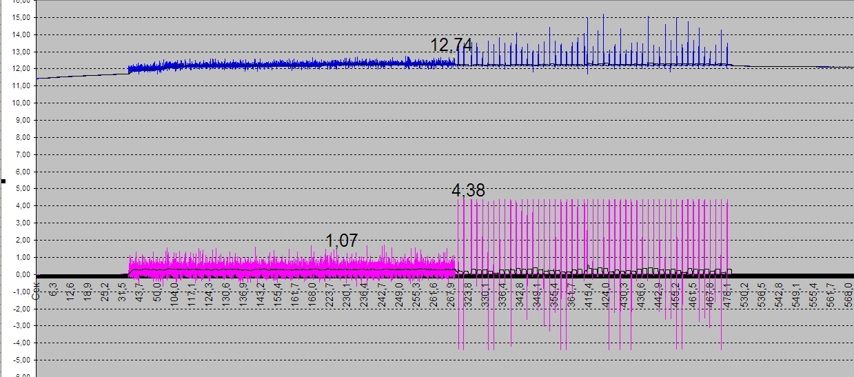

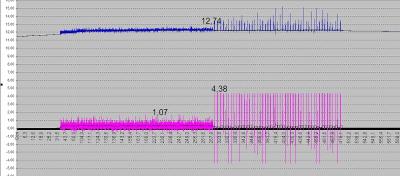

Alex_Soroka
Цитата: Яков93 от 20 Окт. 2017 в 14:21
А вот Вы сейчас не гадаете. Не имея ЗУ, не проводя замеры его работы прям видите его насквозь.
я не гадаю, я изучал это ЗУ по осциллограммам и фото платы.
Попадет в руки - более подробно разберу.
Но то что я написал то подтверждаю.
ЦитироватьРабота ККМ как-то может объяснить ток обратного направления от АКБ к ЗУ?
запросто!
"реактивка" - обратный ток между подачами тока от БП. Как раз характерная картинка у вас.
ЦитироватьИ не слабый ток периодами, выше 4А.
тем более! если на плате НЕТ резистора нагрузки то это чистой воды "обратное перетекание".
и не надо искать в этом какие-то сакральные смыслы.  :hello:

Яков93
запросто!
Да я даже спорить не буду, может Вы и правы объясняя это так. Остаются только вопросы почему "внутреннее перетекание" происходит не всегда, а когда заблагорассудится (см. пост выше). Плюс мне как-то казалось, что чтобы перетекать обратно в ЗУ тоже должна быть какая-то "емкость" куда это все перетечет или нагрузка, которая рассеет перетекшую мощность в тепло. А мы вроде решили что ни того ни другого там нет.

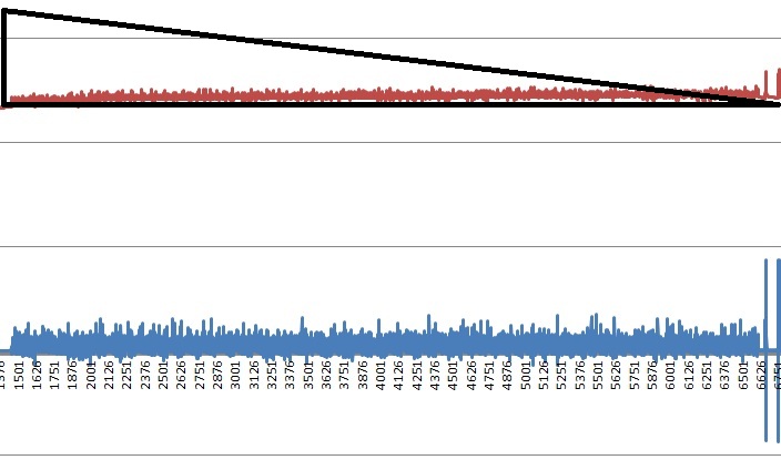

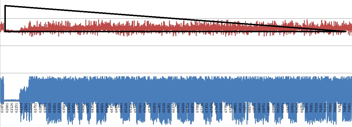

И все же есть тенденция.. - когда ток заряда идет на убыль, то и возникают эти отрицательные всплески.
По линии тренда (черная) видно..  Вообще, для обратноходов, характерны индуктивные всплески на краях импульсов.. естественно и ККМ тоже добавляет, однозначно.. плюс ЗУ пытается регулировать ток и т.д..  вот и получается эдакая каша на первый взгляд.
На графиках хорошо видны паузы, четкие и довольно продолжительные.. видно, как ЗУ вначале ступенчато повышает ток, а потом применяет свои импульсы, как и нарисовано в инструкции..   Кроме того, тут в теме уже упоминался алгоритм измерения Вн. сопр. и без нагрузочного сопр.  Видимо ЗУ этого хватает, чтобы справляться с задачей.
Яков93
#709
Там нет постоянного тока заряда, можно заметить по логу, никакое значение тока долго не держится, одни сплошные импульсы. И по графику это видно, был бы там постоянный ток была бы просто горизонтальная линия на каком-то уровне от нуля, но нет, после каждого подъема длительность в доли секунды идет снижение к нулю. Так что по логике после каждого испульса вверх должен быть импульс вниз и вся нижняя часть должна быть закрашена примерно так как в первой трети графика. Но такого не происходит - почему? Мне кажется потому, что это не какие-то помехи или неконтролируемый выбросы, а очень даже контролируемые "выбросы" и как раз МК их и контролирует.
Линия тренда тут совсем ни при чем. Она у Вас снижается как раз потому что есть минусовые значения, они и влияют на ее "падение". Уберите из расчета минусовые значения и получите линию тренда на одному уровне, она не покажет где должно быть снижение ниже нуля, а где не должно.
Посмотрите на линию уровня напряжения АКБ в паузах, в состоянии покоя. После того как начинается заряд линия превращается в щетку и напряжение гуляет не только выше того, что было в состоянии покоя, но и ниже. Как такое может быть если АКБ в это время не нагружается чем-то и не разряжается. Был бы просто заряд даже импульсами, напряжение подскакивало бы выше НРЦ, а потом плавно снижалось к НРЦ, но не ниже. Тут же снижение напряжения очень быстрое и напряжение ниже НРЦ запросто, это ли не свидетельствует о реальном разряде очень короткими но мощными нагрузками (выбросами, перетеканиями, магическими заклинаниями...)?
p.s. Вот еще аномалия. В самом начале длительный участок с достаточно большим зарядным током - до 1,6А, но никаких симметричных выбросов, переливов и прочих помех показывающих отрицательный ток не наблюдается. Схемотехника ЗУ не поменялась, обратноход тот же самый, где "индуктивные выбросы"?
И кстати говоря, на этом участке напряжение ниже НРЦ не опускается
UriBas
#710
Цитата: Яков93 от 20 Окт. 2017 в 22:25
.. Мне кажется потому, что это не какие-то помехи или неконтролируемый выбросы, а очень даже контролируемые "выбросы" и как раз МК их и контролирует.

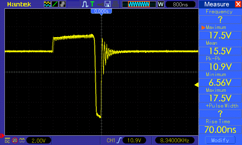

К примеру вот этот импульс получен без всякого нагрузочного сопротивления, осциллограмма снята с китайского десульфатора, который работает на частоте (подстраиваемой) где-то 8,3 кГц..   https://electrotransport.ru/index.php?msg=703065
Фокус прост - используется индуктивность проводов  и т.п.  Для этого специально настроена частота.  Выброс тем сильнее, чем быстрее падает напряжение и ток, все как в дросселе.   В БЛке используется сразу несколько частот,  поэтому все происходит по лини тренда, т.е. по усреднительной линии..  что не так?  Даже если бы убрали отрицательные выбросы из вычислений тренда, мы бы все равно увидели снижение тока.
П.С.  Еще по величине выбросов - по графикам хорошо видно, что величина выбросов вниз зависит от величины тока заряда.  Это тоже вполне вписывается в версию обратной индуктивности..    Поэтому там где ток ниже и стабильней, то и выбросов гораздо меньше.

Посмотрите аномалии выбросов вниз отсюда. Не вписываются в Вашу теорию "выбросы" с перерывами, когда несмотря на большой импульсный ток выбросы вниз отсутствуют совсем.

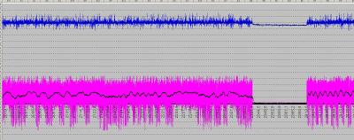

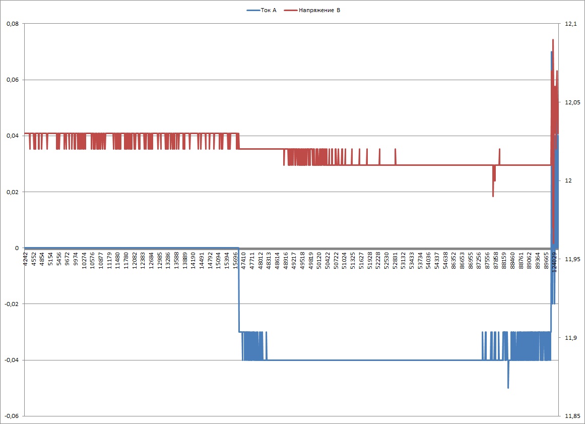

Яков93
#713
Цитата: UriBas от 21 Окт. 2017 в 00:24
Но кто знает, может Вам удастся найти потайной этот злосчастный разрядный резистор..   все возможно.
Если там и есть разрядная нагрузка, наверное это не резистор. Есть у меня предположение, что в качестве небольшой разрядной нагрузки используется тот самый мосфет, который показал ИС-Х как защиту от КЗ и переплюсовки. Хотя наверное с точки зрения схемотехники это предположение невозможное.
Сегодня ночью снялся новый лог теперь с периодичностью 10 мс, снималось около 9 часов, можно посмотреть весь процесс заряда от самого начала до поддержания 13,5В. Кому интересно забирайте екселевский файл здесь.
Из интересного, что касается разрядного тока, хочу отметить небольшой участок в самом начале. Напряжение на АКБ держится 12,03, ток 0, но тут ЗУ включает разрядный ток 0,04 А и видно как напряжение снижается до 12,01В. Нет ни импульсов вверх, откатом которых можно было бы объяснить ток ниже нуля, и сам разрядный ток держался не миллисекунды, а около 40 секунд без перерыва, т.е. нельзя объяснить это помехой прибора или измерения. Фиг знает, может этот ток шел на светодиоды BL1204 как в ЗУСе, но они горят и без АКБ...
В конце заряда разрядный ток также постепенно пропадает несмотря на прежний размах зарядных импульсов.

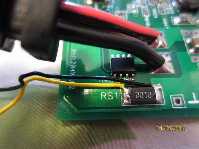

[user]Яков93[/user],  Попытался поискать по фото цепь разряда, даже начал пытаться рисовать схему.   Пока толком не вижу, что там может замыкать цепь плюса и минуса через резистор.   Есть два транзистора в корпусе SOT23 которые стоят в цепи затвора полевика (в цепи шунт - минусовой провод к АКБ) который в корпусе SOT8,  может они как-то влияют..  но все детали SMD, поэтому резисторы слишком малой мощности,  номиналы от 15кОм ..  приложил  файл в sPlan7.0, понятно что в схеме почти все не так как надо, там же есть и схема китайского десульфатора.

Vova_n
[user]UriBas[/user], Дорисуйте диод на мосфете, конденсаторы после выпрямительных шотки.

Цитата: Vova_n от 22 Окт. 2017 в 12:07[user]UriBas[/user], Дорисуйте диод на мосфете, конденсаторы после выпрямительных шотки.
Да, получается, что через мосфет (через параз. диод) и через кондеры могут течь обратные токи, т.е. всплески.
