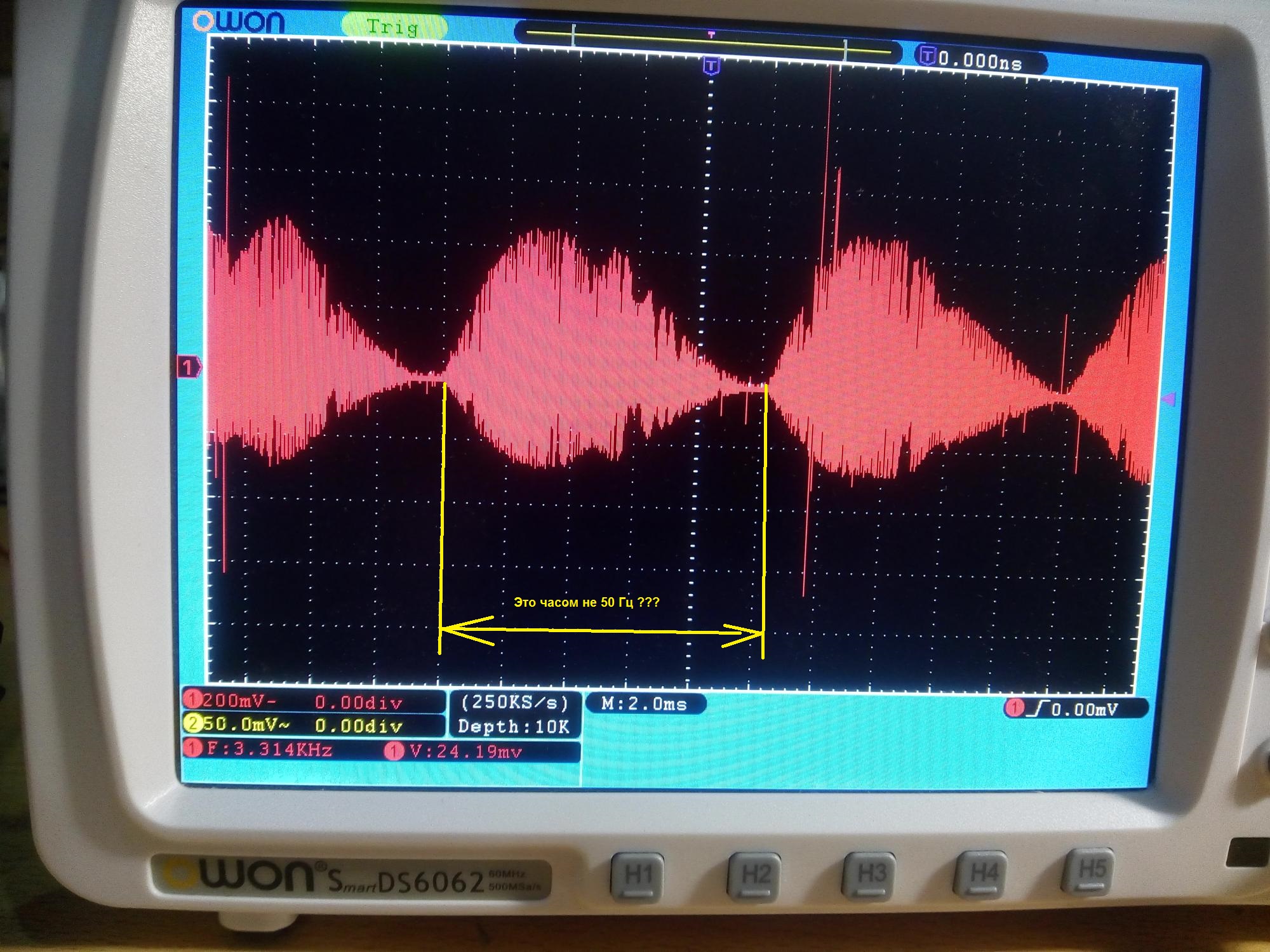

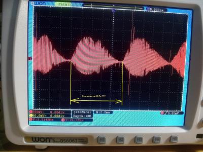

Цитата: Alex_Soroka от 28 Март 2017 в 11:07
в картинке мой вопрос.  :hello:
Пытаетесь найти правильный алгоритм заряда? Похвально  ;-)
зы. Будем вместе изучать осциллограф, чтоб 50Гц и 100 не путать.
Фунции бы различные изучить, а не как частоту мерить.
Цитата: AlexAi от 28 Март 2017 в 11:52
[user]serg99[/user], не вижу 20. Вижу период 10мс, частота 100Гц.
Да 10, ошибся
Alex_Soroka
Нет, не пытаюсь найти алгоритм.
Пытаюсь обьяснить ПРОСТЫМИ словами отсутствие алгоритма вообще  B-)
а еще пытаюсь вам показать, что есть такое устройство - называет "корректор мощности"  :hello:
например напочитать:
http://www.mirpu.ru/power/215-uc3818.html
http://www.russianelectronics.ru/leader-r/review/micro/doc/54067/
Так вот,  6_6 то что там именно 100Гц , а не 66Гц или не 120 и не 35Гц, говорит о том, что "огибающая" в 100Гц это как раз результат работы схемы "корректора коэфф. мощности", который синхронно с сетевым ВЫПРЯМЛЕННЫМ 50Гц(после выпрямления = 100Гц) "колеблет" амплитуду вашего выхода:kidding:
...а вы решили что это "специальные алгоритмы"...  ;-D
Кому интересно - почитайте:
http://vicgain.sdot.ru/blokpit/blokpit8/blokpit8.htm
http://bourabai.kz/toe/source14.htm
а вот ваши импульсы так выглядят с корректором мощности:
Так что учите матчасть  6_6 и не ищите черную кошку в пустой комнате.
P.S. я много раз писал тут: чтобы со мной ПРЕДМЕТНО спорить, надо знать столько-же сколько я или больше  :ah:
...а наличие крутого осциллографа просто требует  :eureka: наличие к нему весьма глубоких ЗНАНИЙ процессов...

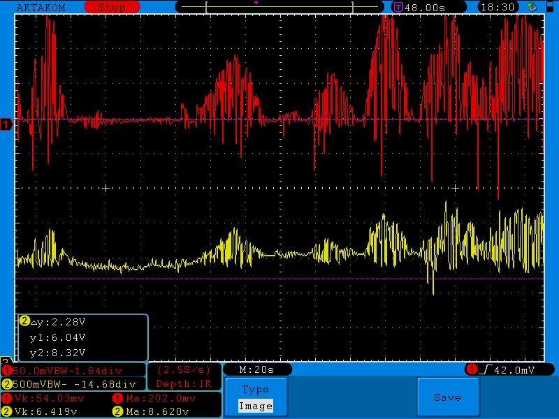

ИС-Х
[user]Alex_Soroka[/user], да нам плевать на огибающие миллисекундного диапазона, нам важнее выдача мощности на АКБ по времени. А уж какой там алгоритм - бог его знает, может вообще никакого, но паузы там есть и выдача энергии по какому-то закону.
Красный - ток на шунте 25 мОм, желтое - напряжение на АКБ, длинная развертка:

Ну так это ваше ЗУ выдает ОГИБАЮЩУЮ по 100Гц ПИТАНИЯ ОТ СЕТИ  :hello:
Что неясно?
никакого алгоритма в этом ЗУ нет !
Есть:
1) ОБЫЧНЫЙ БЛОК ПИТАНИЯ СССV, корректор мощности которого и выдает эти "почти синусы" с 100Гц частотой.
2) мелкие импульсы - следствие неполной фильтрации частоты 60кГц самого преобразователя на ТОР249 , которые накладываются на "горбы" 100Гц и получается вся эта картинка  ;-D
все просто B-)
P.S. а огибающая вашей картинки на осциллографе - это ООС самого БП этой ЗУ, которая пытается в этом хаосе стабилизировать ток  :hello:
ИС-Х
#100
А никто не сомневается по поводу огибающей от сети. Вопрос в другом: не вы ли вот эту чушь писали и с умным видом поучали:
Цитата: Alex_Soroka от 23 Март 2017 в 10:37
;-D помехи если мерять то еще и не то можно увидеть  B-)
У вас осциллограф отвязан от сети 220В? нет ? тогда все понятно. Вы видите "биения" напряжений расфазировки 220в и ЗУ.
это "число звезд на небе" а не показания токов и напряжений.
Это вы по огибающей увидели?  :laugh:
Цитата: Alex_Soroka от 28 Март 2017 в 15:30а огибающая вашей картинки на осциллографе - это ООС самого БП этой ЗУ, которая пытается в этом хаосе стабилизировать ток  :hello:
Целых полчаса и более?  :laugh: :facepalm:  смотрите шаг развертки  :-)

Кстати, в этом БЛ два оптрона обратной связи. Один, понятно, ООС с выхода на вход, а другой наоборот с высокой части на низковольтную. Что делает второй непонятно, может он как раз эту огибающую формирует или еще что. С полной схемой лень разбираться.

Alex_Soroka
очень даже понятно
эти жмоты реализовали одним процессором во вторичке И "корректор мощности" И "ограничение тока" И "слежение за напряжением" И "качели". :hello:
Дайте кто-то крупное фото платы этой ЗУ - будет понятно что там налепили.

Если там, как вы утверждаете, есть ККМ, то зачем он нужен в ЗУ ?
Это, конечно, хорошо, что разработчики берегут сеть от всякого хлама, но зачем это для таких мизерных мощностей? Кстати, да, никаких помех на телеки я не заметил.
Я не ждал от этого ЗУ никаких чудес, обычный CC/CV (но с паузами), алгоритм видимо слизан со Стека, но оно маленькое, удобное, весьма качественно исполнено и даже как-то заряжает. Разбираться что там намудрили - лень.
