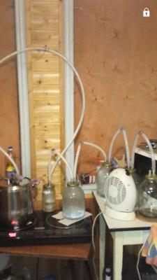

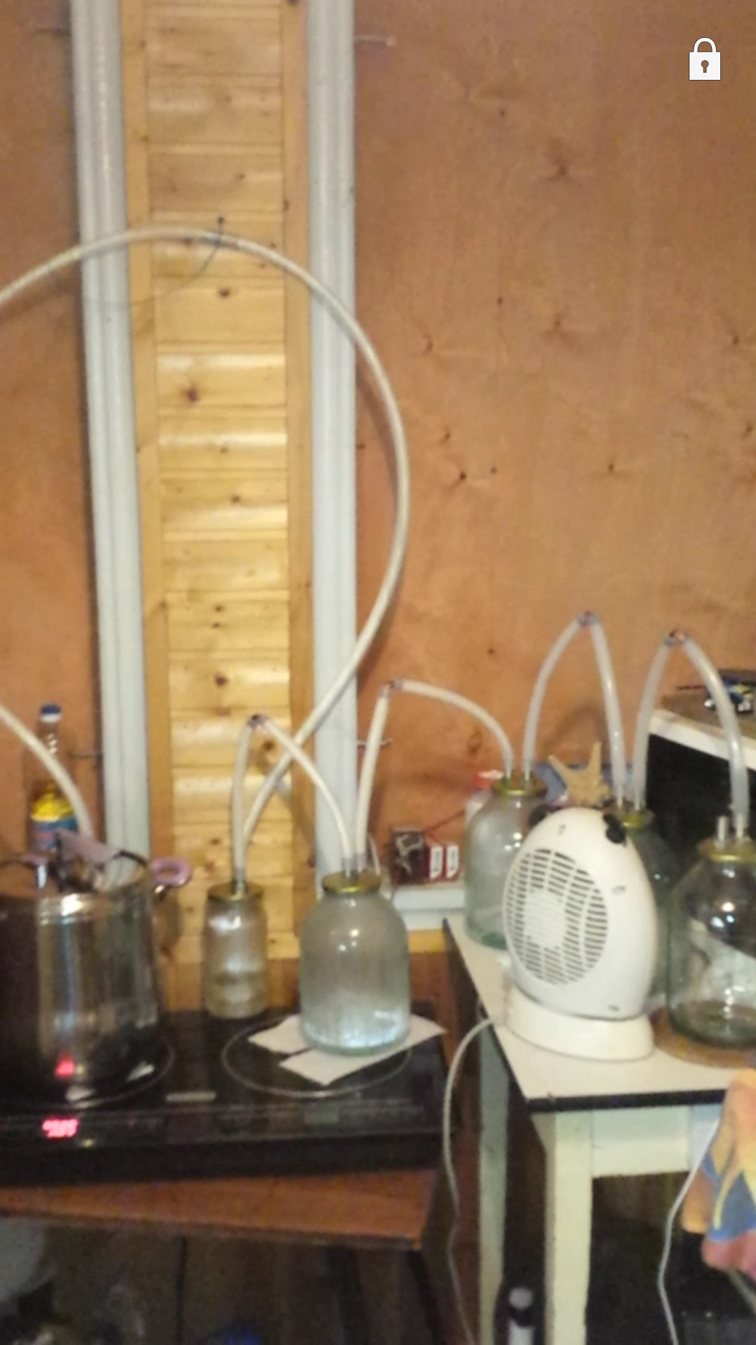

работа продолжается, половина батареи почти готова.. (свежие фото)
Kingsong 18a 1400 W/h
se80
[user]max_x_20[/user], а каков диаметр белой трубки ?
max_x_20
max_x_20
max_x_20
[user]sergek1985[/user], так она и охлаждает, на видео все видно

rzaviy
[user]max_x_20[/user], Лучше дай нагрузку на банки,чтоб они работали,грелись,тогда будет видно работу системы и её эффективность.
Мой "ПЕПИЛАЦ"
se80
[user]max_x_20[/user], когда сборку целиком увидем ? оч интересный проект.
