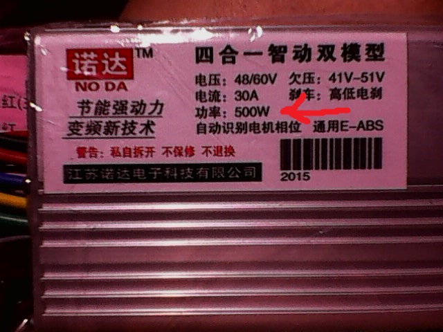

Цитата: Бабай от 08 Март 2017 в 14:38
Во, блин, засада! Только что заметил.
Есть у меня контроллер. Оказалось 41-51 вольт, 30 А, но, почему-то, всего 500 ватт.
Мне такой не подойдёт, поскольку мотор 800 ватт, а я собрался в него вкачивать 48 вольт и 30 ампер.
Сгорит. Батарея 14S 16P. Это 58,8 вольт полностью заряженный.
Может быть инфенион какой нибудь?  :bw:
Не сгорит. 41-51в - это пороги отключения контроллера при использовании батарей соответственно 48-60в.

Бабай
Разве не БМС отключает контроллер? У меня там напряжение ненормальное - 14S вместо 13.
Да и один чёрт, он всего 500 ватт. Я с такой мелочью и связываться не хочу.

Толян
#38
Бмс отключает батарею, а контроллер отключается при понижении напряжения меньше указанных порогов, 14s - это 35в при выкачивании из параллели до 2,5в, контроллер отключится при 41в/14=2,93в на параллель, 500Вт - скорее всего номинал, максимально может выдавать 30Ах41в(порог отключения)=1,2кВт, для попробовать пойдёт, я на свой с 250Вт 24в моторчиком поставил 500Вт контроллер, батарея тоже не стандартная, 8s7p, порог отключения контроллера 20в, езжу без бмс но с селлогами. Скорость максимальная в сравнении с 250Вт контроллером не поменялась, но тяга увеличилась и, скорее всего, батарею больше жрёт

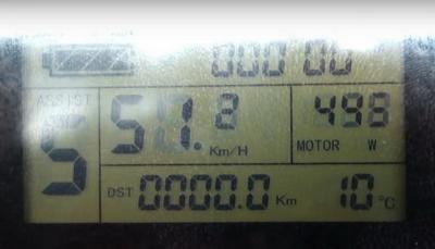

Бабай
#42
В телефонном разговоре с  [user]e4bike.ru[/user] было высказано сомнение, что контроллер Марк2 будет работать с мотором ЭВО.
Однако ... https://www.youtube.com/watch?v=bme1jr4Bf6s
Когда подключили экранчик, он показывал, что удавалось создать нагрузку 300 ватт.
Больше терпения не хватало. Руку обжигает трением :pardon:

Бабай
Цитата: Kapitan от 26 Апр. 2017 в 17:18Музон на эту тему!
Мне не курей надо стращать, а всяких агрессоров, которые норовят цапнуть за лодыжку  :-D
Это что же получается - я рукой тормозил мотор почти на полкиловата по потребляемой мощности, или тут что-то не то?
Скрин из видео
А вот скорость 51 км/час - это при каком диаметре колеса? И откуда взялся ассист?
Подозрительно ... и температура подозрительная.   :laugh:
rx3avs
Цитата: Бабай от 26 Апр. 2017 в 20:54
А вот скорость 51 км/час - это при каком диаметре колеса? ....
У меня на 10"  :-)
Бабай
Цитата: rx3avs от 26 Апр. 2017 в 22:17У меня на 10"  :-)
Так у меня-то на моторе без колеса показало скорость  /:-)
rx3avs
Да у меня просто глюк.... Больше 45и ехать не должен.
Скорее всего скорость снимается с датчиков холла в моторе
