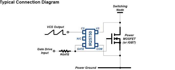

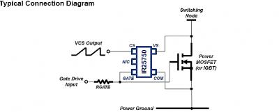

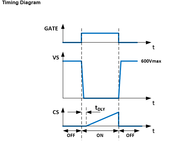

Babylon4
Цитата: plog90 от 17 Март 2017 в 05:18
Полезная микра, не могли бы вы описать опыт ее эксплуатации в этой теме. Я считаю вопрос измерения тока прямо на полевиках очень актуальным.
По просьбе  plog90  выкладываю инфу на IR25750, я её использовал как защиту, поэтому информация на ваше усмотрение.http://www.infineon.com/dgdl/ir25750lpbf.pdf?fileId=5546d462533600a4015355ca1d0e16f7
