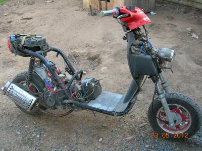

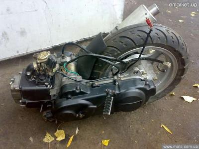

Здравствуйте форумчане!Не знаю правильно ли выбрал тему,но думаю вы подскажите!Я больше по двс шарю,и больше с ними дела имел ,и тут недавно решил собрать эвел,не мощный 250 вт с подвесным мотором и хватает пока мощи его,так вот вопрос хочу сейчас  уже скутер переделать в е байк,снять мотор с вариатором и поставить какую нибудь электрическую мощь(подвесной мотор или мотор колесо) но какую и насколько вт  не знаю.вот и думаю что вы что нибудь посоветуйте!
Denzel Motors
Что там с маятником у Вас - на фото не понятно. Это будет первый вопрос.
Мотор колесо сделать проще но не так интересно. Оцените свои силы
Ну главное сейчас разобраться с маятником - он как то завязан с двигателем - если снять двигатель - маятник будет работать или надо что то химичить?

[user]East GEM[/user], Да,там маятник и мотор с вариатором вместе,я тоже думаю лучше  что нибудь из подвесных моторов ,вес сейчас в сборе около 80 кг.

Это будет сложно - я бы не взялся - не знаю как Макс, нету маятника.

[user]East GEM[/user], Спасибо за внимание!Маятник ладно  ,меня больше интересует какой мощности  какой нибудь подвесной мотор вы бы посоветовали для такого веса?если мотор снять, бак ну всё что нужно для работы двс  то с колёсами он будет весит кг 50
Denzel Motors
Я могу посоветовать наш D7500 - но надо проверять размеры.
Принимаем оплаты в биткоинах
spivakov
d 7500 подойдет если максимальную ограничить в 90 кмч.
также можно посмотреть маятники с миддрайвом от qs, они специально под это заточенны
