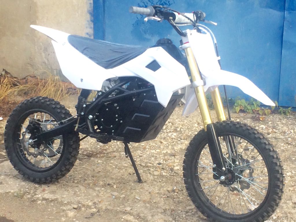

belamore

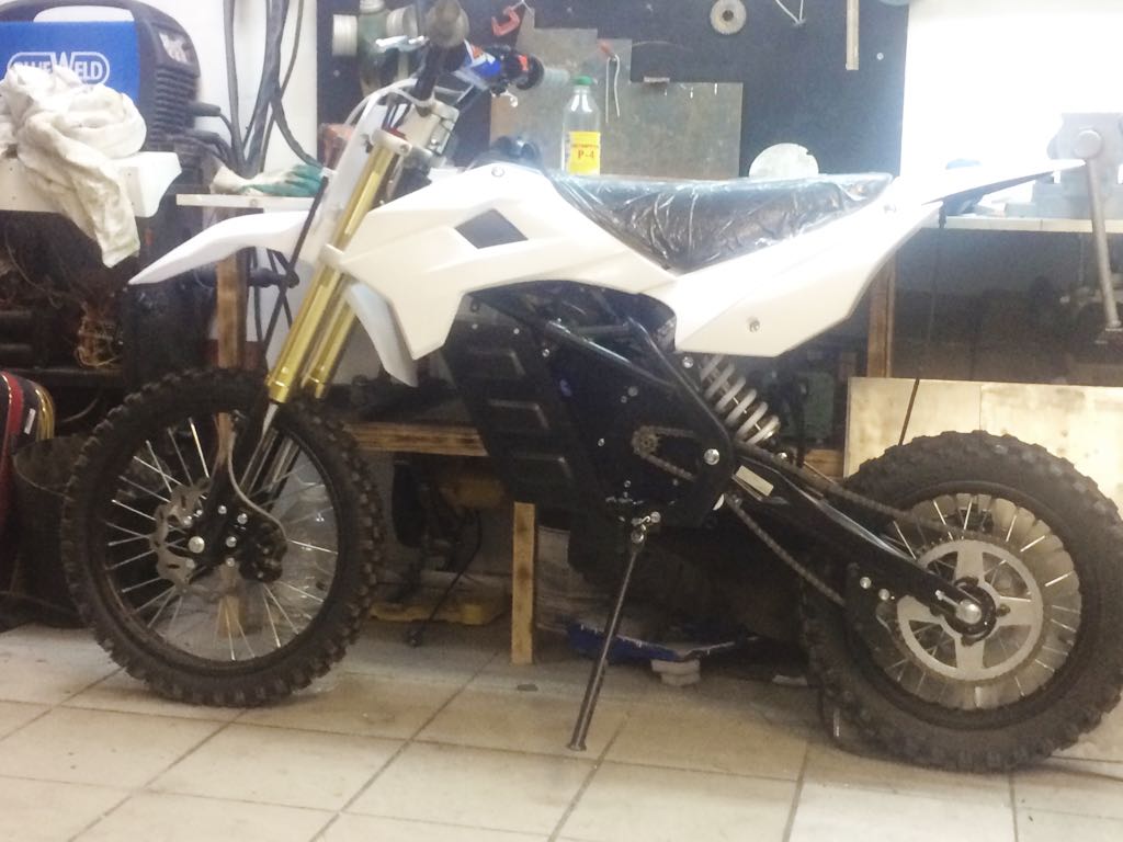

Двигатель то 7.5квт? Какой средний расход получается в кросс режиме?
Какой вес получился кита с разными АКБ?
Скажем если батарейка 20ач или 15ач на сколько минут ее хватит в полгный газ жечь?
Максималку какую будет развивать пит? (ограничение максимальной скорости звездами)
Колеса на питбайке похоже 17-14?
spivakov
двигатель 7,5 залитый термопроводным компаундом
вес кита 22 -23кг
максимальный фазный ток 200 А
15-20 ач батарейка не справится
48 ач считаю минимально адекватной литий ионной
лифер можно и поменьше
пробег на скорости 60 кмч 80 км ожидается
максималка 80 кмч на этой редукции

belamore
вес кита 22 -23кг

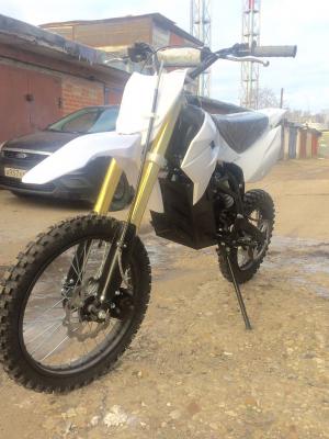

Так 22-23 это же без батарейки будет?
Я на своем пите собираюсь вместе с батарейкой в (22кг) такой вес уложиться, если батарейка будет 20А 20S 1P
Может и мало будет 20s 20А но проверю. Имется 16А и 10А для теста.
Если расход будет 35ватт на км, то 45км для моих целей хватит.
максималка будет 80-85км\ч (звезды не те заказал, передняя большая оказалась, перезаказывать не буду, а задняя больше в колесо не залезет) так-то хотел в 70км\ч максималку.

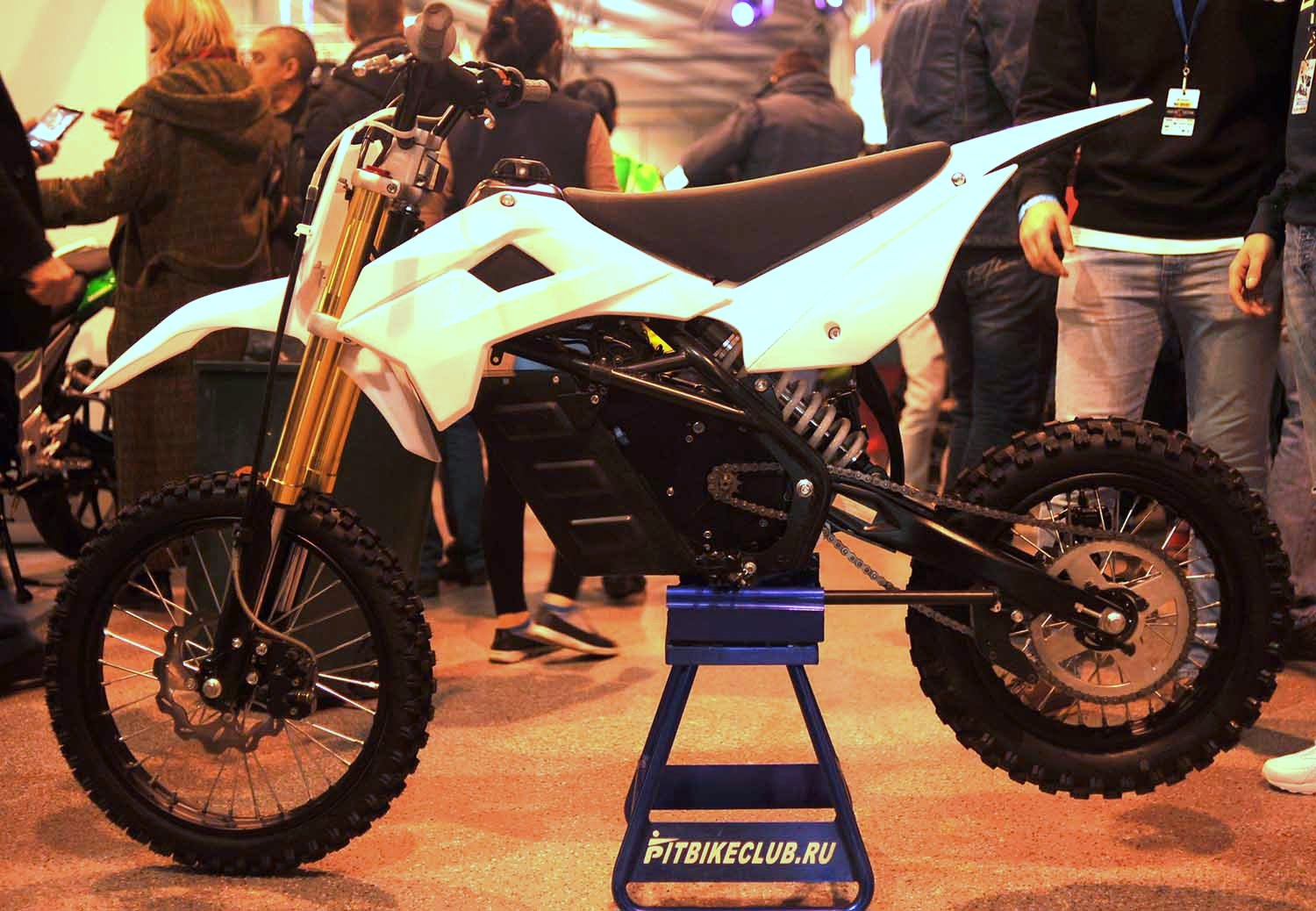

23 с батареей, это вес набора полностью
питбайк уехал на выставку МОТО ЗИМА 2017 в Сокольниках, там можно будет пощупать.

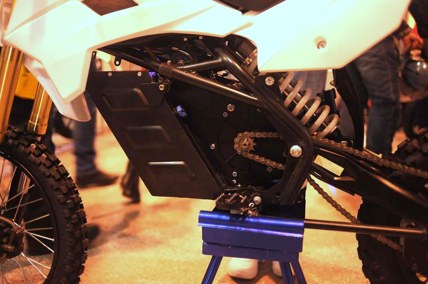

belamore
Не пойму что за АКБ такая. У меня по расчету выходит 15 кг 20 амперная 20 ячеек.
А у вас сколько в пите емкости? Ибо 20S 48A килограмм 35 будет весить
Denzel Motors
Это что за батарея такая с таким весом? Литий ион?
Принимаем оплаты в биткоинах
spivakov
он наверно про лифер говорит.
вес моих ячеек 14500 гр.

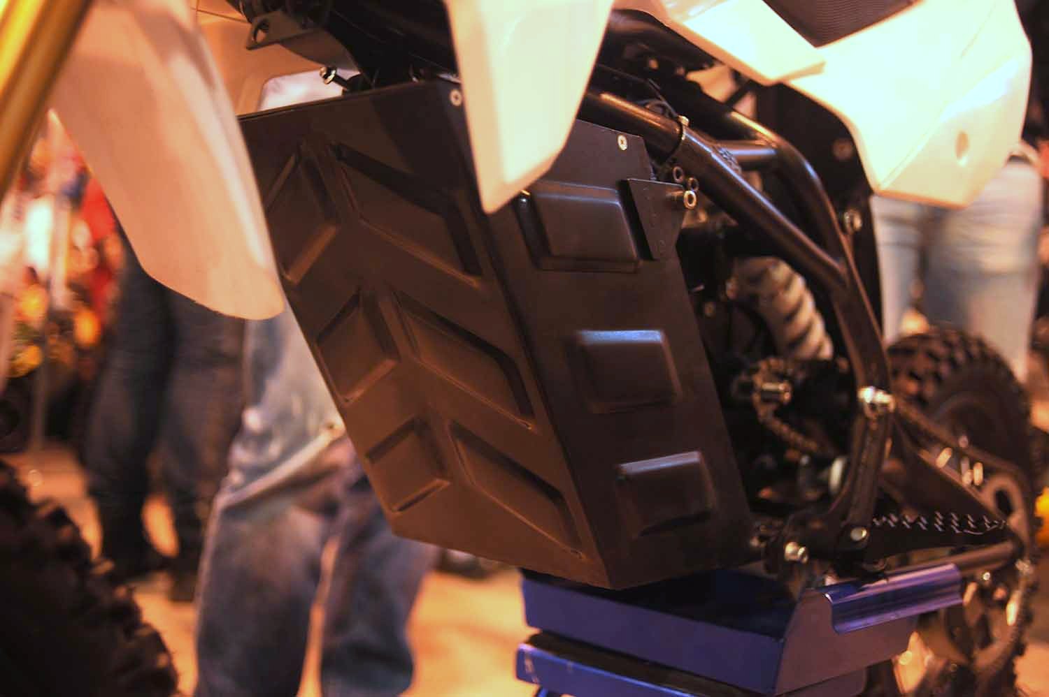

Нужно защиту на мелкую звездочку ставить. Кстати, корпус батки классно смотрится.

FEHIKS
[user]spivakov[/user], такой  вопрос  имею мотор  5000 оборотов  на  60  вольтах
думаю   установить  на Honda nx650   место   установки  решили ставить   на   маятник  это  немного увеличит  неподрессоренную массу  но оставить больше места  для акб других недостатков  я пока  не нашел
препарат будет использоватся  для города и легких грунтов
вопрос   какие ещё  могут быть проблемы при установки мотора на маятник ?

spivakov
никаких проблем не вижу, главное установить двигатель как можно ближе к корню маятника, это максимально снизит влияние. проследить, чтобы нигде не цеплялся, всетаки ход подвески большой, также проследить, встает ли цепь, звезду надо будет ставить на 70-75 зубов, со звездой помогу, вличку.
я правда не совсем понимаю, как он туда влезет, там аморт и прогрессия, или двигатель совсем мелкий, тогда сгорит :-)
