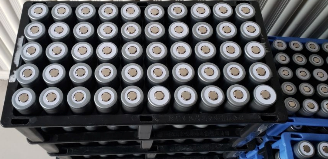

32650 кстати все распроданы, было 1000 штук. Через несколько дней будут в наличии 32700 6.5-6.6 АН  5-8мОм вн. сопр. цена 260-280 руб. штука - 1000 штук в наличии.

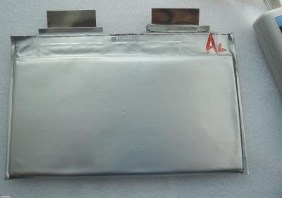

Смотрю в сторону вот этих - многокомпонентная литиевая батарея 3.7В, 15 АН, 10 000 циклов. Эти ячейки последнего поколения gen3 MpCO. В аннотации ко 2-му поколению Вы написали,что они б\у,500циклов. А эти,3-го поколения новые или тоже б\у с автобусов? Ещё вопрос-цитата:  "Что за химия такая LiNMC? Что-то не нахожу нигде конкретики"..."это Литий - Никель-Марганец-Кобальт   Li[NiMnCo]O2 (H-NMC) / Graphite + SiO"  Ваши  ячейки последнего поколения gen3 MpCO это та же самая химия  или другая?
Николай29

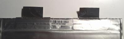

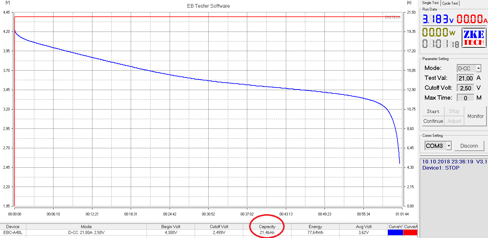

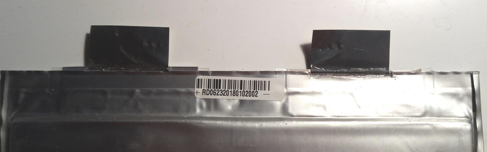

Эти уже не последнего поколения, есть такие же на 21ан, тоже демонтаж, вес 355 грамм, габариты и толщина такие же как у 15ан. Вот их кривая разряда током 1С
напоминающая титанат (не учитывая пороговые напряжения) Химия мне достоверно не известна.
Те, что на 15АН  2017 год выпуска, 100 000 штук завод может продать мне сказали. Т.е. завод сам не демонтирует батареи, он продает их целиком, а китайцы демонтируют и продают. Достоверно причина мне не известна, но китайцы сказали мне, что правительство выделяет субсидии производителям.  LpCO 9ah - 2014 и 2015 год выпуска. Ячейки 21ан конец 2017 года - 2018 год.  LiNMC у Вас написано верно.

vovik2
Мне чем больше ёмкость,при тех же размерах,тем лучше.Тем более мне и нужно набрать в районе 20Ач. А если они номиналом 3.6-3.7в,то 10s1p для моего элвелика в самый раз. И по весу тоже.Опять же,если действительно год 17-18й,то им ещё рано на пенсию? Хотя,никаких дат на пакетах похоже не увидеть......Вопрос? Эти пакетики в 21Ач на вашем сайте ещё не прописаны?
