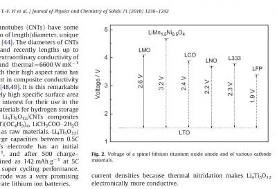

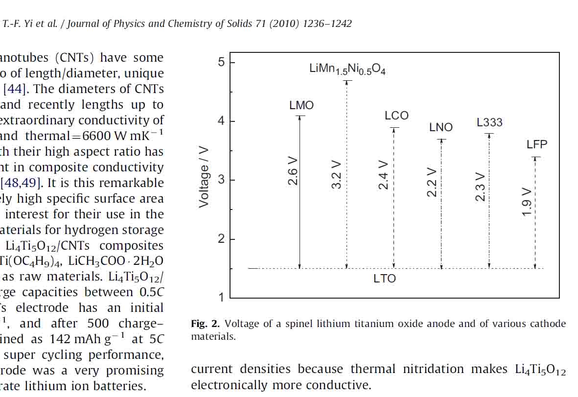

Тут статейка подвернулась, а в ней картинка:
" .... a Li4Ti5O12/L333(Li1.1 Ni0.3 Co0.3 Mn0.3 O2) cell,and it exhibits excellent cycling
performance at both room and elevated temperatures."

Tymmmi
Дак это спецификация уровня продавца с тао бао))  сосряпали табличку,  прикрепили фотку - готово..   И вроде уже разбирались что OSN не производит тама титанат,  а просто перепродает те же самые фугасы что и на тао. 2.4в похоже вообще с потолка взяли,  на самом элементе выбито 2.3v
