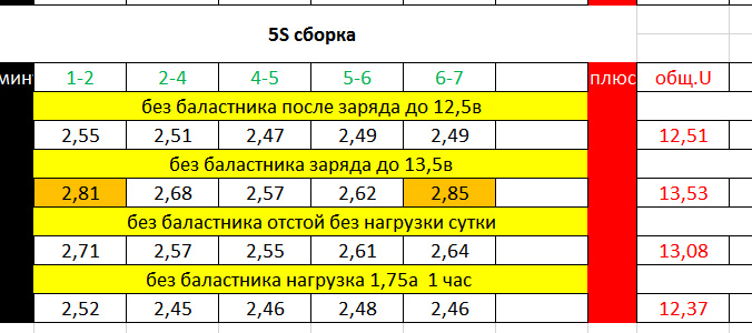

Да попробую на этих выходных)) Тоже почитал автомастера - попробую. Я думаю до 14,2 в можно будет сбросить. У нас как раз похолодало - посмотрю как измениться напруга с 1,5-2 Ом.. Пока упорно тестю оставшиеся пакеты в сборке без балансира - что-то поразбежались они не хило.. (напомню, что после перевода балансира на 5S - возврата уже не будет). Может собрать новую сборку, а эту пристроить страждущим 20-кам. ))
ЗЫ. С другой стороны - 6S уже обкатано, даже с дырявым пакетом оправдала затраты, ток заряда берет после 5 дневного простоя (12,4в) порядка 20а...

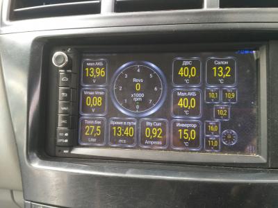

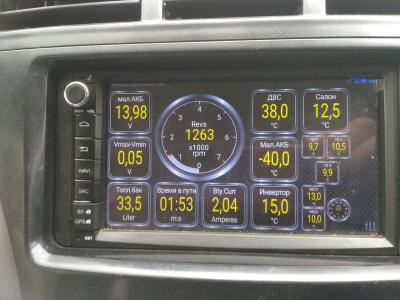

В общем опыт интересный:
1) С резистором 980 Ом:
2) С вытащенным датчиком: (ошибка не вылезла)
Надо будет точным подстроечником будет найти 14в. Пока перемотал все изолентой - покатаюсь присмотрюсь))

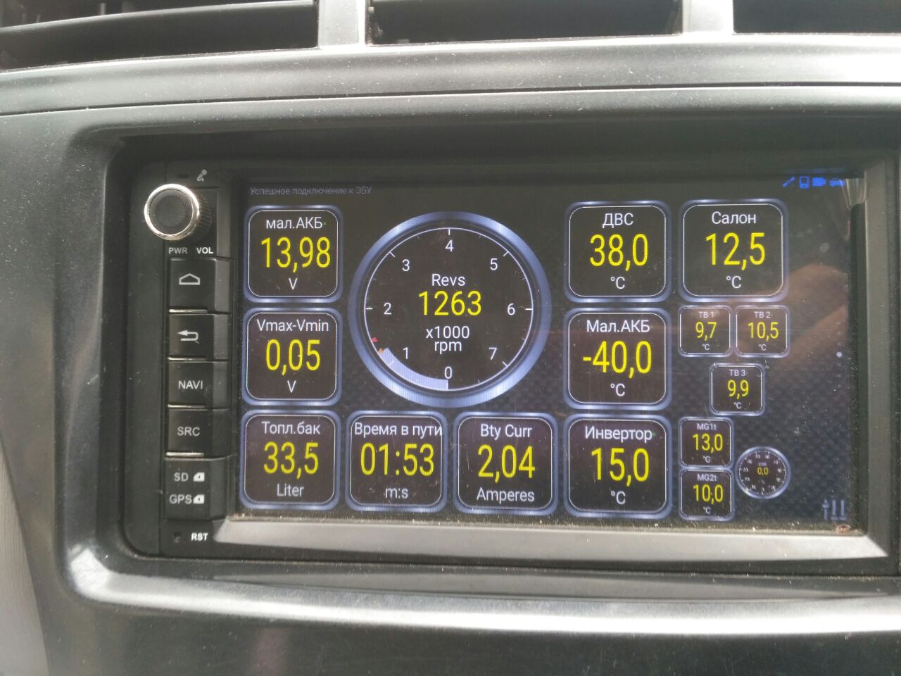

911
С вытащенным датчиком обратите внимание на температуру малого АКБ.
Она отражается, как "-40гр.", т.е. по теории на подзаряд должно приходить повышенное напряжение.

911
Цитата: Oleg46 от 05 Май 2018 в 09:02
Почему и опубликовал. Скорее всего ЭБУ блокирует этот раздел регулировки - выдает безопасную для всех температур напругу.
С датчиком показывает температуру +10С и напругу 14,45в.
Этих цифр на фото не увидел.
А без датчика тогда какие параметры ?
Oleg46
в нормальном состоянии (с датчиком) не снимал (был в багажнике).  Наживулил на провода в разъем резистор - увидел +40С и проехал до "соседнего гаража" (у соседа лежит коса с Тойоты) за подходящим разъемчиком - провода вылетели, увидел -40С. Торк почему-то перезагрузился сам.
Специально выдернул провода, перезапустил Приуса (посмотреть ошибку) Но ошибка не вылезла. Торк в памяти тоже ничего не нашел. Прикрепил к резистору нормальные "папы" замотал все это безобразие, замерил напругу на АКБ - 14,2в, Но он и был изначально хорошо заряжен. Покатаюсь - помониторю..
