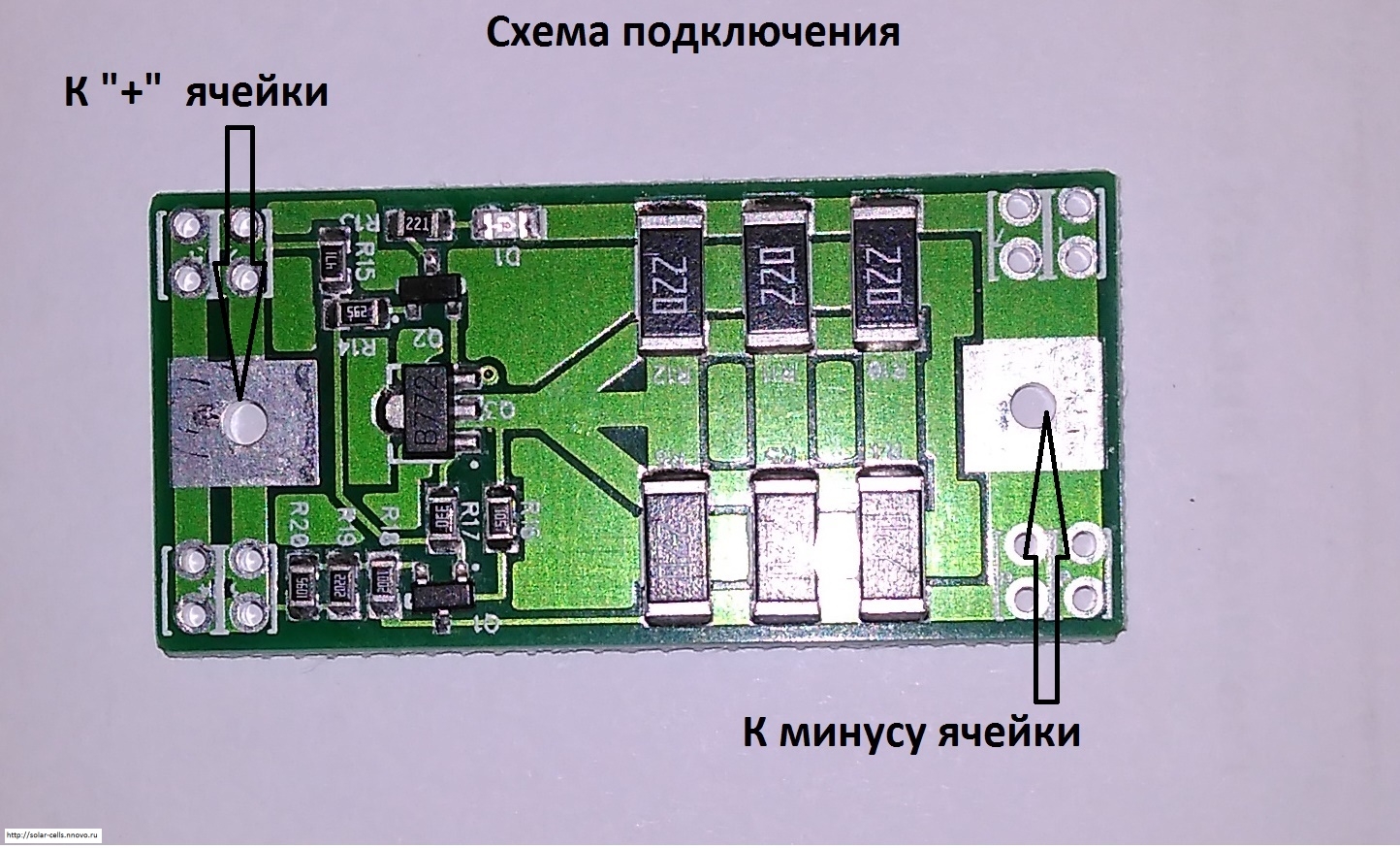

Цитата: Дмитрий02 от 03 Нояб. 2018 в 15:58Привет всем. Пришли мне банки, брал у Николая из Архангельска, с ихними балансирами,
У него много балансиров. Можно поконкретнее?
Цитата: Дмитрий02 от 03 Нояб. 2018 в 18:55У меня 13.7в  в сети, посчитал и решил что хватит.
Хватит, если использовать 5 балансиров-ограничителей от того-же Николая. У меня такая сборка для 20-го Приуса (13,8в) прекрасно работает. Правда на пакетах.

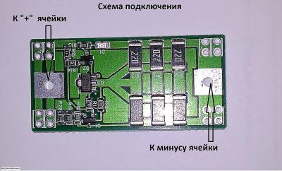

Дмитрий02
Вот такие, настроены на 2,68.

Цитата: Дмитрий02 от 04 Нояб. 2018 в 02:17Вот такие, настроены на 2,68.
У меня такие-же, только на 2,75в. При 13,7 и 5S  эти баластники на 2,68в жутко перегружены. А вообще скорее всего фугасы больные.
1. Разобрать сборку и соединив паралельно дать отстояться в течении 2--3 дней.
2. Снять перемычки и проконтролировать саморазряд ячеек в течении недели.
3. Сделать правильный вывод.
3.1 при большом саморазряде - менять больного.
3.2. при малом - добавлять фугас и брать балансир от Влада.
Prius 41 30ач фугасы LTO
RAV4 50 40ач фугасы LTO
