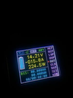

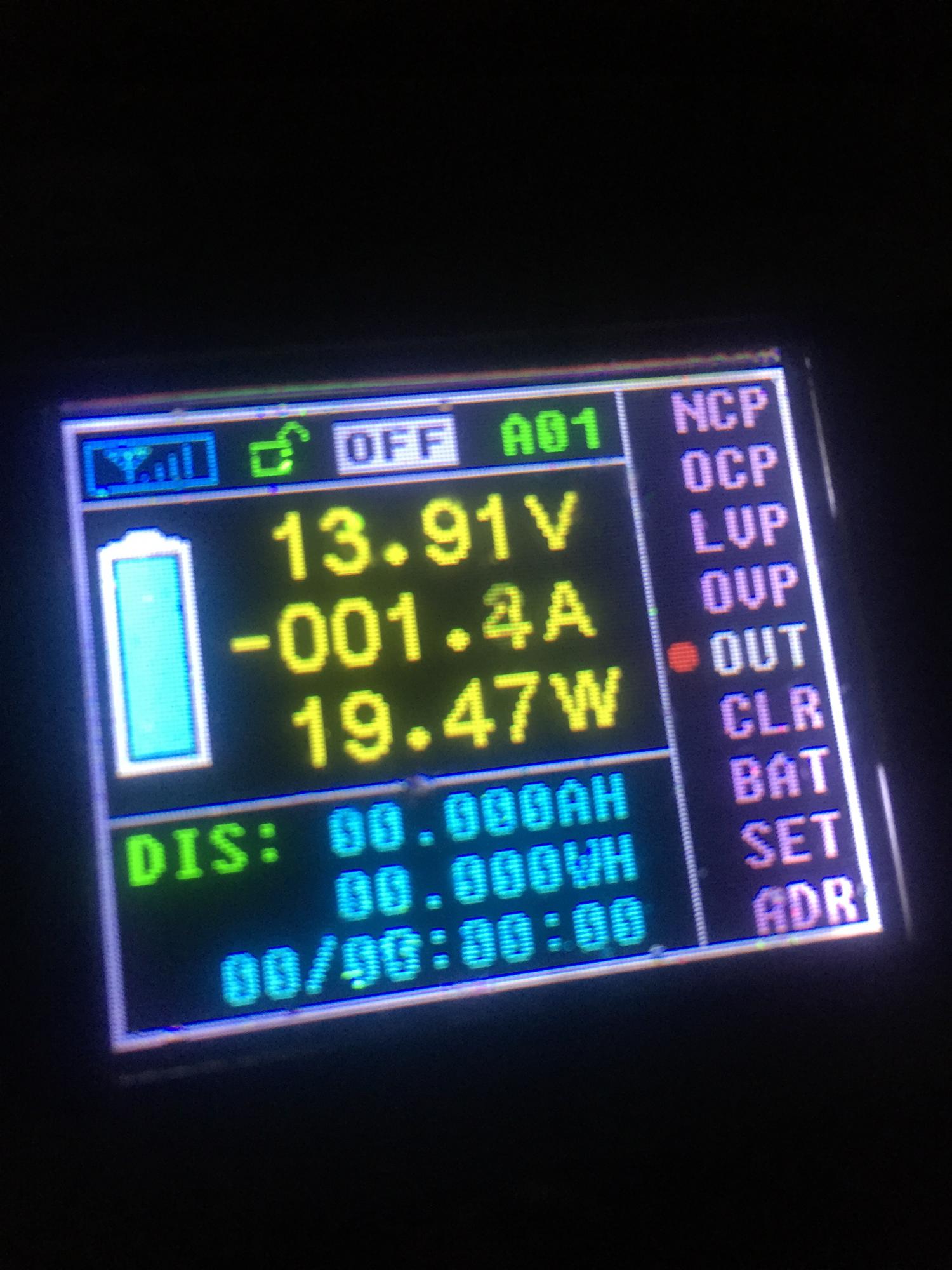

MishanyaD
Фугасы 6s1p соло.
Первое фото сразу после запуска, антифриз -15С по бк.
Второе минуты через две, как обороты упали.
