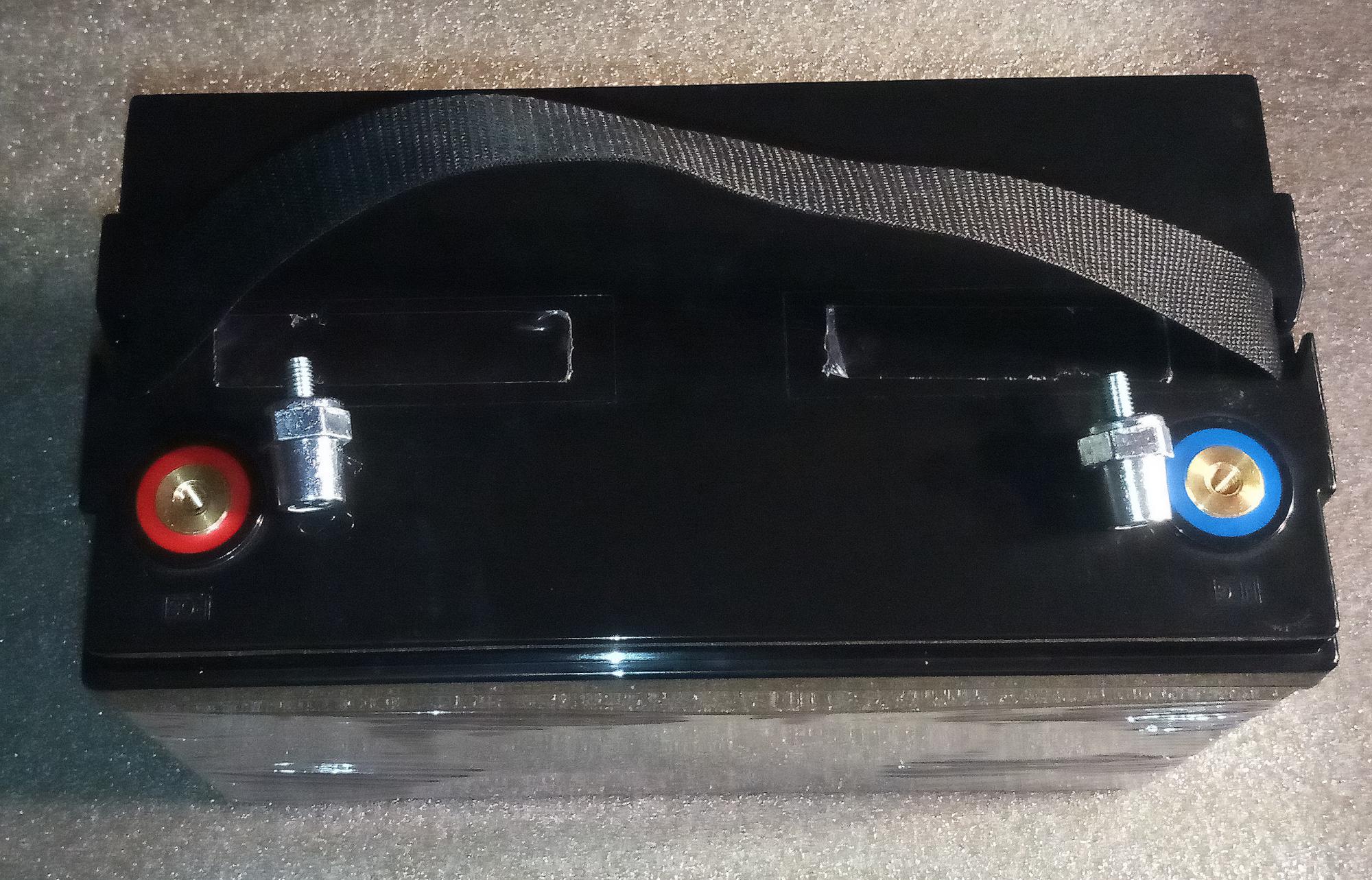

Могу сделать LTO на 60АН, 6s3p. Ячейки пакеты новые на 20АН, внутреннее 0.5мОм. Номинал 2.2 Вольт, еще ниже чем у цилиндров. Т.е. полный заряд достигается при 14.4 Вольт. Габариты акб как на фото 33см длина, 17 см. ширина, 21,5 см высота + клеммы конусные 27 мм высотой. Могу с внешним дисплеем, блютуз если, то версия андроид не выше 4.4

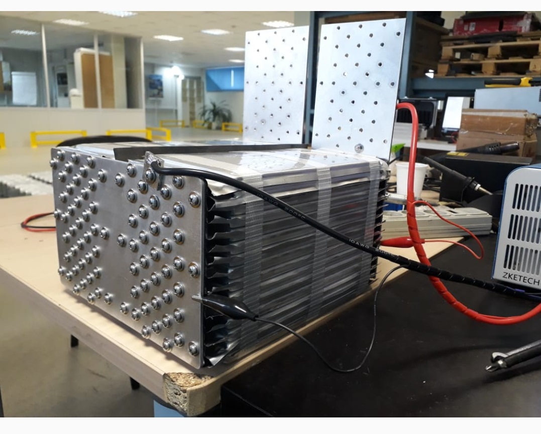

Данные пакеты в батарее для погрузчика работают. На фото сборка пакетов в батарею.

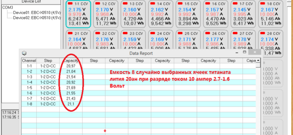

Цитата: xeus от 05 Сен. 2019 в 07:28разрядные графики пакетов где посмотреть?
Вечером скину

Цитата: Николай29 от 04 Сен. 2019 в 18:55Номинал 2.2 Вольт, еще ниже чем у цилиндров. Т.е. полный заряд достигается при 14.4 Вольт.

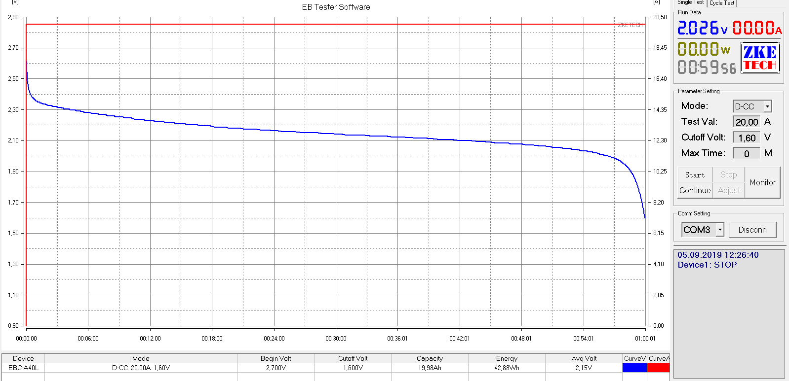

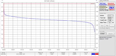

А разряд при скольки?  Основная емкость ниже 2В ?  В идеале бы график:)
Ps
наверное эти элементы
https://item.taobao.com/item.htm?spm=a230r.1.14.13.eb407a26cUwEyu&id=590405270377&ns=1&abbucket=8#detail
Николай29

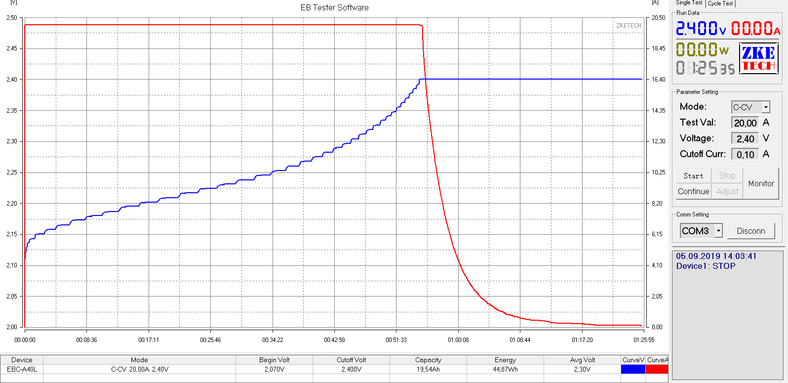

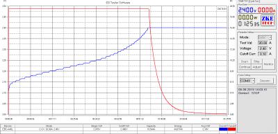

Разряд 20 Ампер 2.7-1.6 Вольт. Второй график заряд 20 Ампер после разряда 1.6-2.4 Вольт

xeus
Цитата: Николай29 от 07 Сен. 2019 в 14:534х проводное
Если это правда, то по графикам все супер, идеальны для авто.
Интересно как пакеты себя поведут на транспорте. В реальных условиях, особенно зимой.
[user]Николай29[/user], есть возможность провести такой же тест только в морозилке? при  -18?
