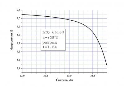

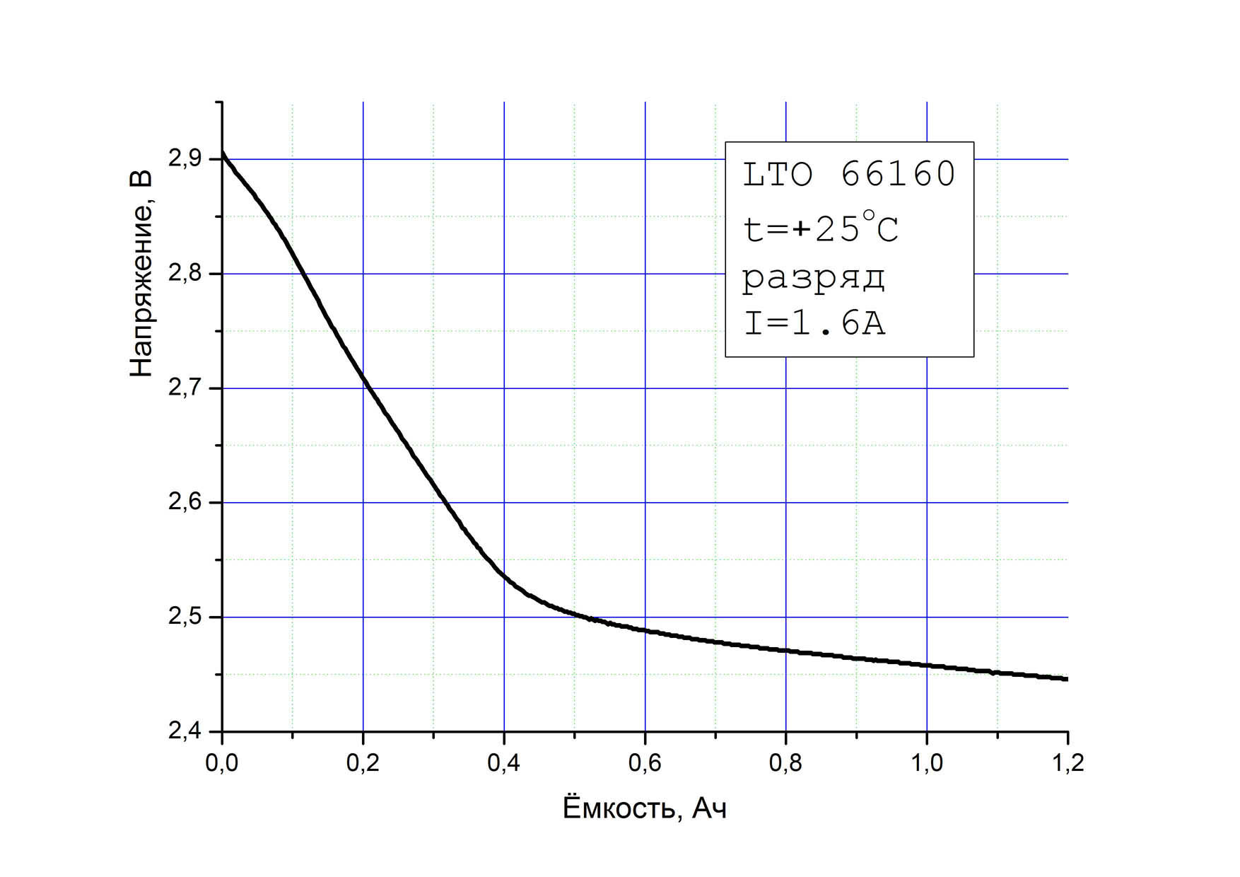

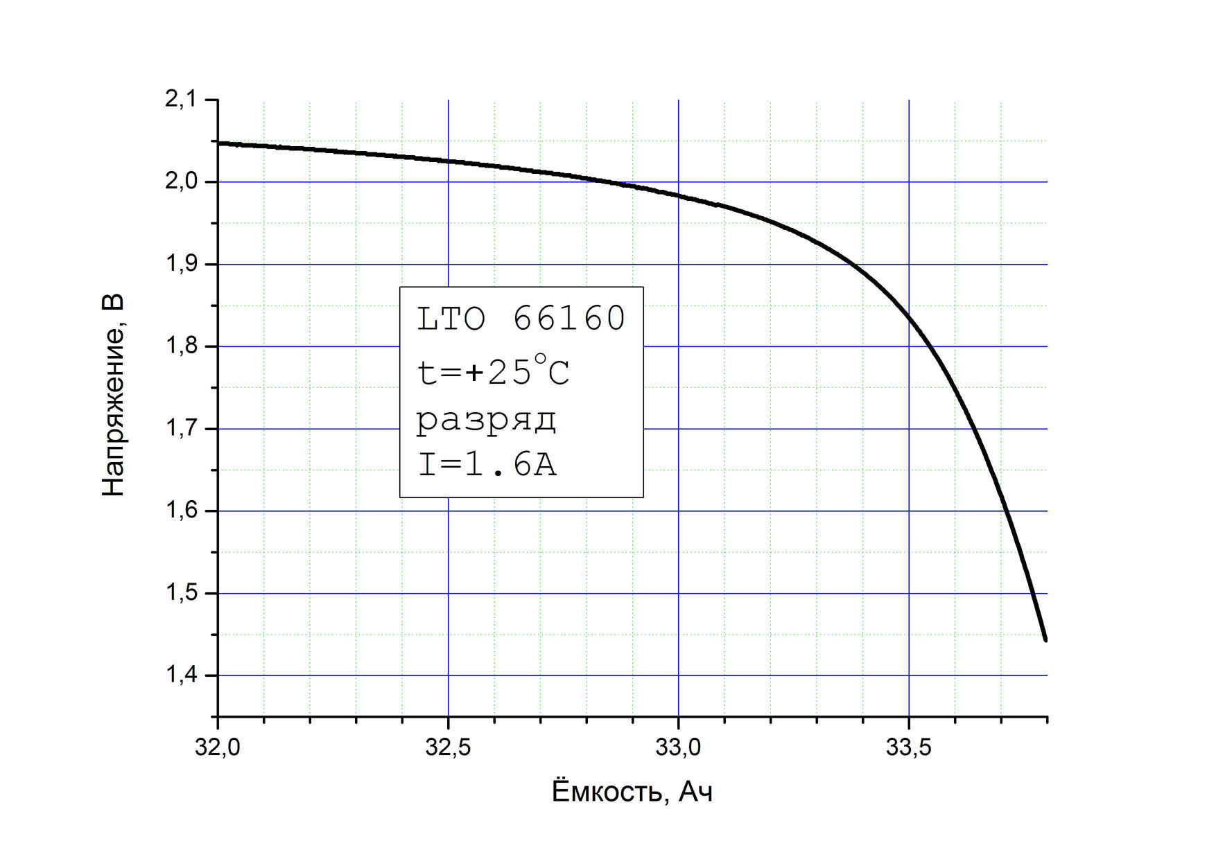

Цитата: VladNSK от 31 Янв. 2018 в 07:07
Может, кому-то пригодятся графики, построенные по Вашим данным.
Начало разряда
Конец разряда
Общий

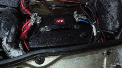

hiker51
В Роджество уже 3 год пошёл, работает как вчера установил. :dance: фото из 07.01.2018г.
И с пайкой люминя в 10Ач Тошибах внутри, всё отлично.

verdan
за ночь на сколько падает напряжение? у меня по старлайну с 14.5 до 13
hiker51
Нормальное напряжение для моей сборки 13,5в.
От него и можно считать, ограничивающие балансиры снижают от бортового после останова движка.. Сиги нет, никогда не заморачивайся сколько в день. Только GSM контроллер жрущий 50мА в час.+ мозги машины. Вот за неделю простоя, затем прогрев масла 100Вт 12в на 45 минут, напруга на вольтметре при посадке в машину перед пуском двигла обычно 12,4в.
СтарЛайн всегда ориентировочно показывает, это не тестер, если только взможность откалибровать есть...
