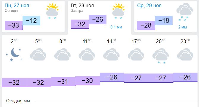

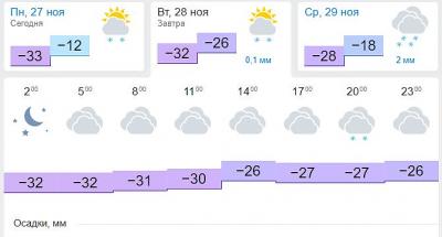

Вот и дождались :) А я еще на "летнем" 5w30.
Постараюсь завтра зафиксировать пусковые и зарядные токи. Чего еще померить ? Титанат соло стоит.
Авто ночью не заводится, не прогревается.
Надо срочно менять масло :\ на 0w20.

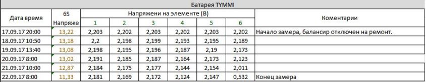

Сходил померил Напряжение после 2 часов простоя -25 С - 13.94В.
Авто сутки в режиме дом - 15мин езды - работа и обратно столько же.
Но это не совсем объективно будет.  У меня под капотом убитая батарея с огромным саморазрядом.
Щас стоит балансир, он все ячейки высаживает по самой больной.
Она в 0 за 6 дней сама разряжается.
Вот почему:
Видно, что 6ая банка в батарее в ноль садится сама.
НО она все еще отдает полную емкость!!! При токах в 10А!!

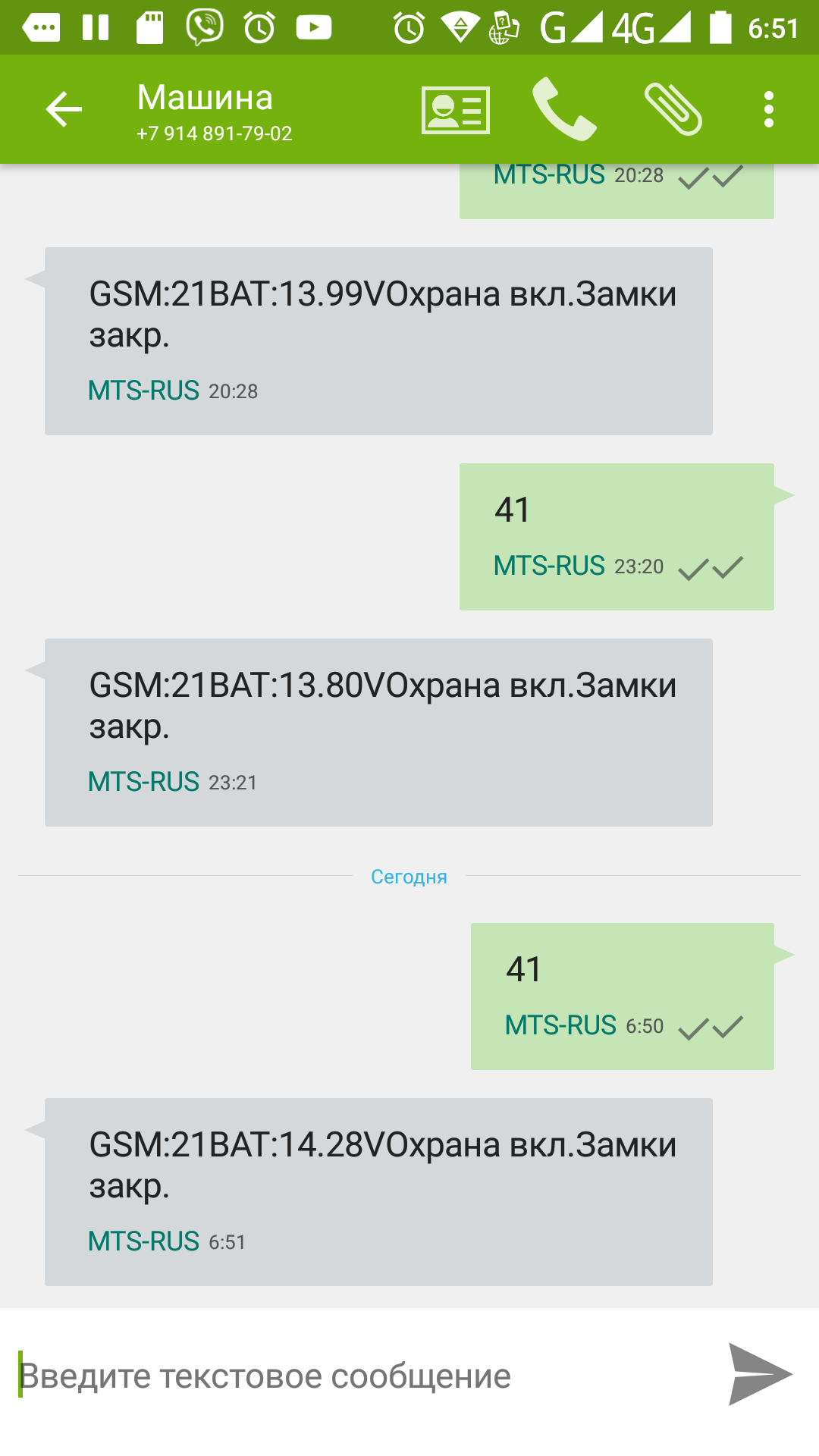

Knop
Tymmmi
Прикол.  На улице -31 а напряжение типа выросло..  Походу сигналка начала глючить

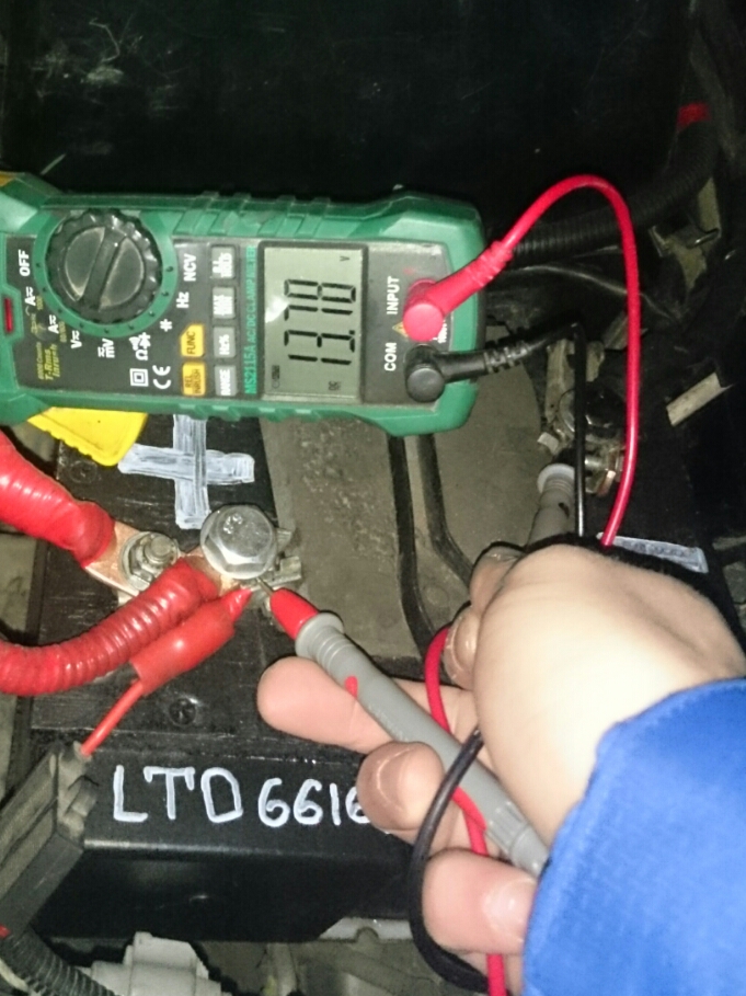

[user]Knop[/user], да, свинцового акб нет.
[user]mirage42[/user], вебасты и автозавода нет.
После 11часов НРЦ 13.78.
Пусковой ток Максимальный 246А
Ток заряда Максимальный 35а потом снизился за минуту до 25а.
Видео:

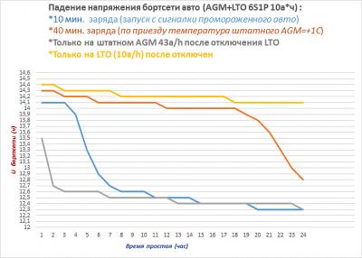

В общем как-то так..
Параметры: Prius A 2011гв. Напряжение заряда 14,65в. Температура окружающей среды при замерах плавала от -12 до -22С.
Аккумулятор AGM S46B24L (Атлас) 2015г.в.  http://www.alfaakb.ru/accumulator/2637/
и 6 бюджетных пакетов LTO (Китай, нонейм) (по всей видимости все-таки эти – старая ссыль исчезла) https://item.taobao.com/item.htm?spm=2013.1.0.0.2d636c0crvRyGg&scm=1007.11855.31966.100200300000006&id=521157092769&pvid=1863933c-74d6-422d-92d8-021c1d007d3c
К пакетам LTO подключен балансир от VladNSK (правда я до сих пор не совсем понимаю его необходимость – наверное совсем старый стал)
Основные потребители:
1.   Сигнализация Пандора (старая, безбрелковая).
2.   Отдельный блок автозапуска. (Фортин кажется)
3.   Память Андройдной магнитоллы. (РХ 3188)
4.   Вечно включенная ELMка (+ 30мА)
5.   Тормозной бустер, смарткей и все что там по штату..
Тестирование проводилось методом запроса напряжения БС через сигнализацию (шаг 0,1в) начальный запрос - через час после постановки на охрану.
Хочется сразу внести немного неразберихи. Первые 2 диаграммы снимались сразу после установки спарки на авто. После этого прокатился за неделю всего около полутора -двух часов в спарке AGM+LTO и начал наблюдать, что напряжение спарки стало со временем все больше задерживаться в районе 14в. По объяснению более опытных форумчан это связано с более лучшим насыщением кислотного АКБ, что в общем и подтверждает «немного нелогичный» третий график. (до этого проекта после стоянки машины сразу (1-2 мин) напряжение на АКБ позиционировалось в пределах 12,6-12,7в. в зависимости от времени работы авто во включенном состоянии) Поэтому первые 2 графика – это начальный запуск проекта, вторые – через неделю использования.
Последние два графика снимались после постановки авто в гараж и отключения второго потребителя (на одном АКБ авто на включалось).
ЗЫ. Судя по тенденции разряда "чистого LTO" дождаться падения на следующую десятку шансов маловато. Но попытаюсь дождаться. (если получится обновлюсь)
