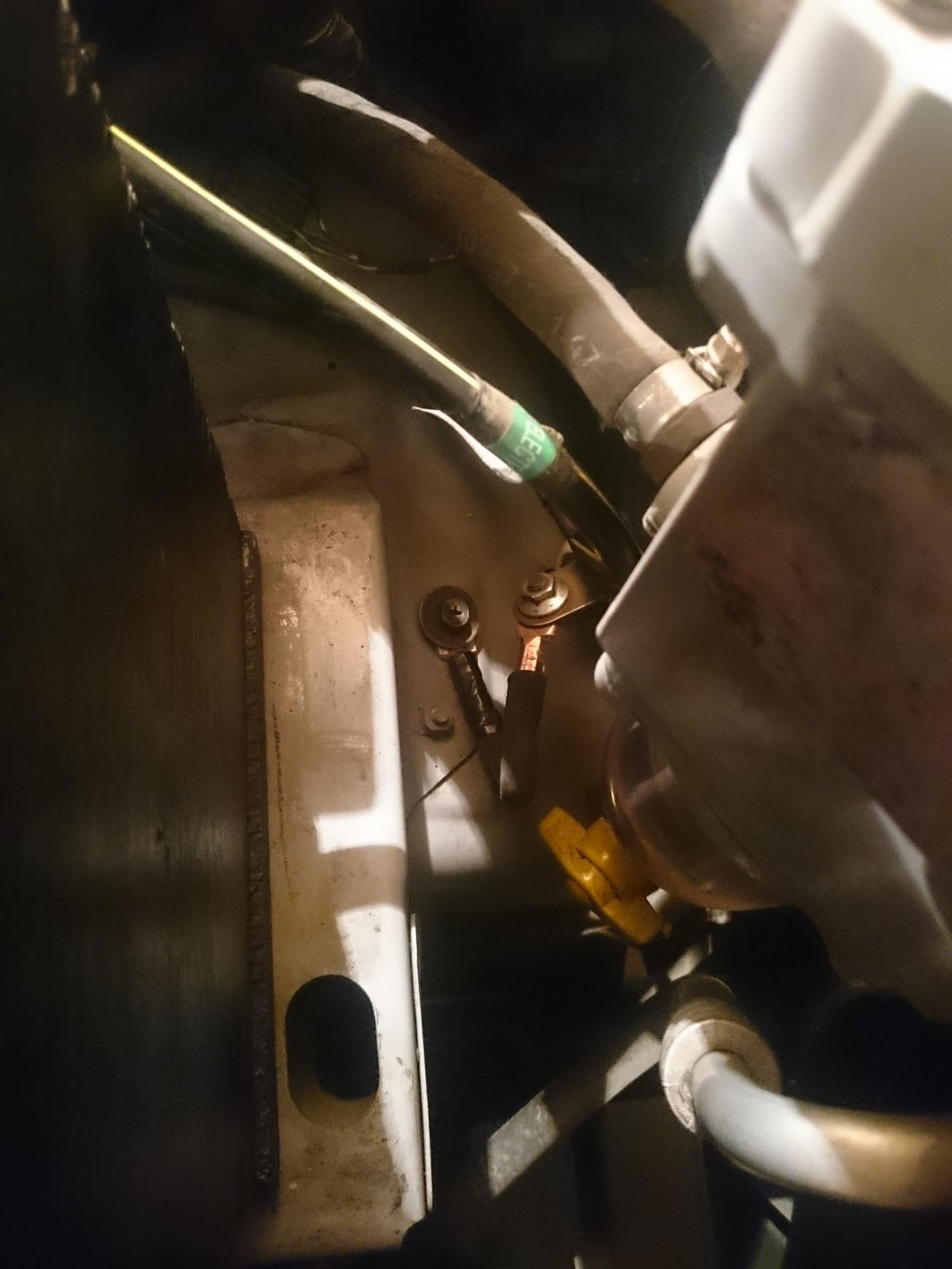

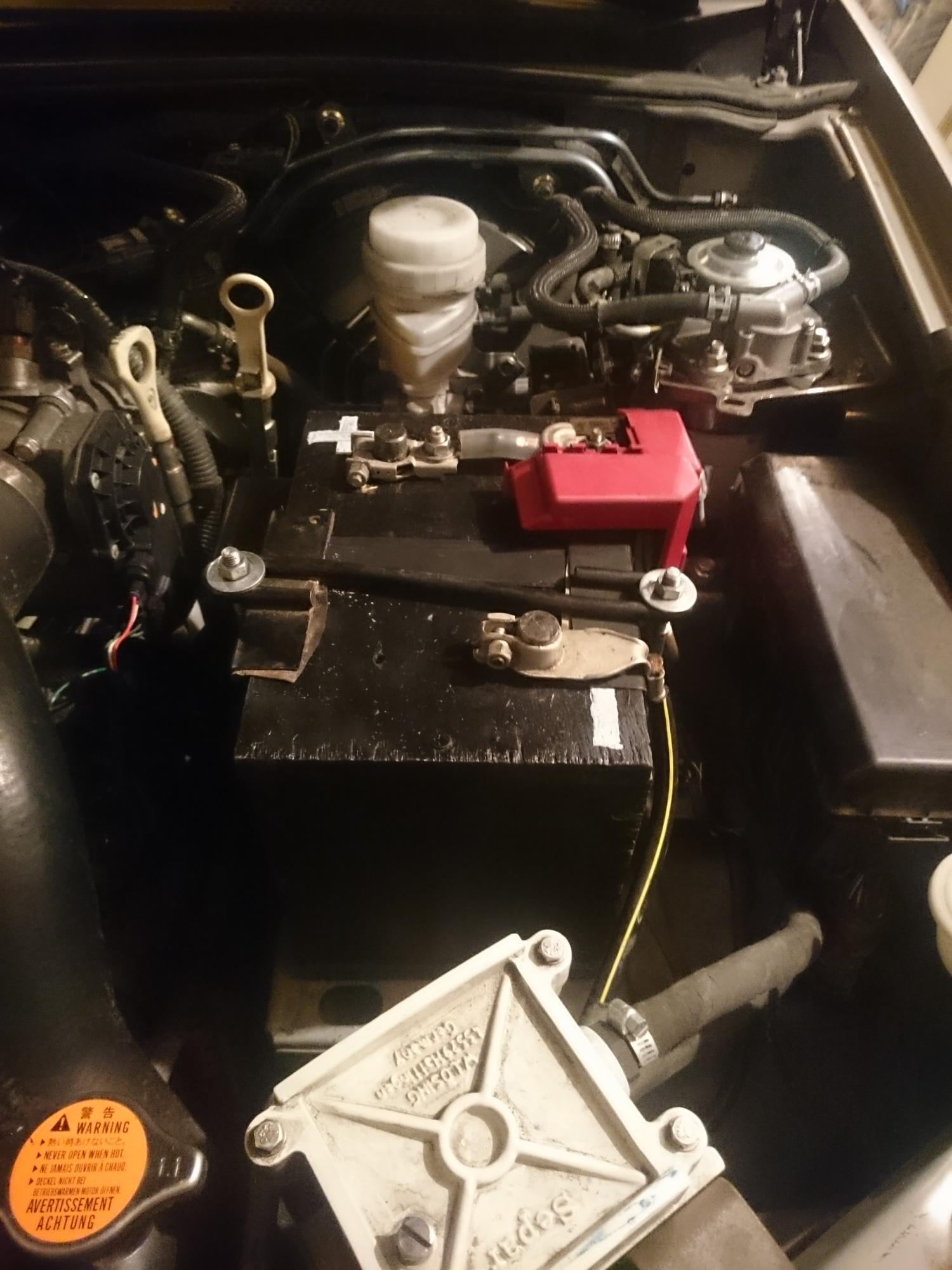

Месяц назад в авто выходного дня поставил титанат.
Все некогда было написать.
L200 турбо-дизель 2.5л. Ячейки титаната 25Ач.
С завода там стоят 2 акб по 70Ач. Авто используется 2 дня в неделю. Родные умерли через 3года.

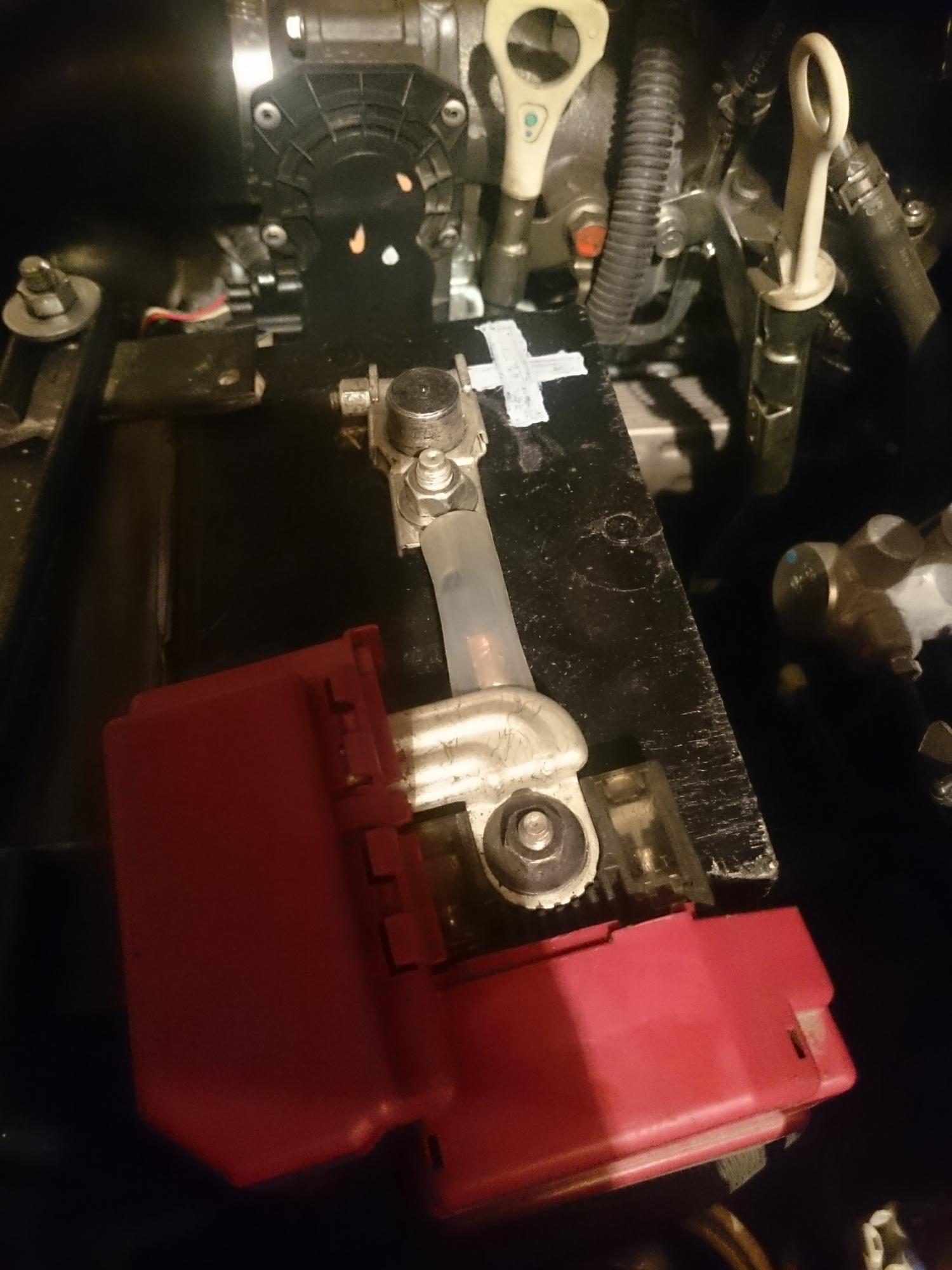

Установил на место главного АКБ:
Из переделок пришлось нарастить + до клеммы
и - на кузов.
Изначально хотел поставить на место второго АКБ, но там высота от клемм до капота всего 4см, что мало.
Для установки туда нужно либо отказаться от клемм и перейти на зажимы или переделать корпус.
Записал видео как титанат запускает 4D56.
