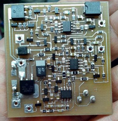

vtral
#824
Ох и веселят меня чудики, которые делают выводы чисто умозрительно. Оно и понятно, каждый по себе судит.
Регулятор свой я давно сделал и на этом форуме показывал. Работает он прекрасно. Кому нужно, тот найдет, в разделе про свинец. Сделан он вместо печально известного ТОРН_а, с которым несколько лет маялся.
Схему выкладывать бесполезно, слишком сложная, никто повторять не станет, одних только компонентов на плате порядка 90 штук.
Можно было уже не делать, т.к. решил титанат внедрять, но таки сделал для испытаний в натурных условиях некоторых новых электронных узлов, которые плавно перейдут в новый регулятор под титанат.

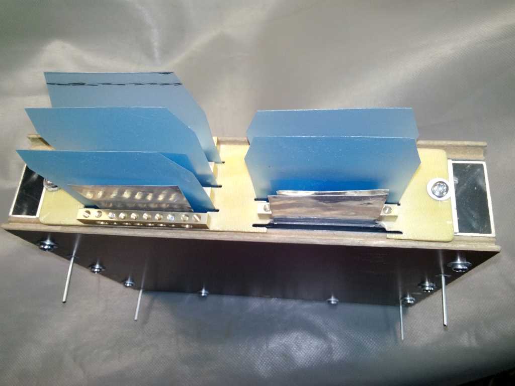

С другой стороны уже есть понимание, что совсем не обязательно менять что либо в стандартном автомобиле, можно адаптировать саму батарею таким образом, что она сама будет брать от авто то, что ей нужно. Думаю именно такой вариант станет основным.
Работа действительно идет по плану. Вот уже примерка ячеек к корпусу:
