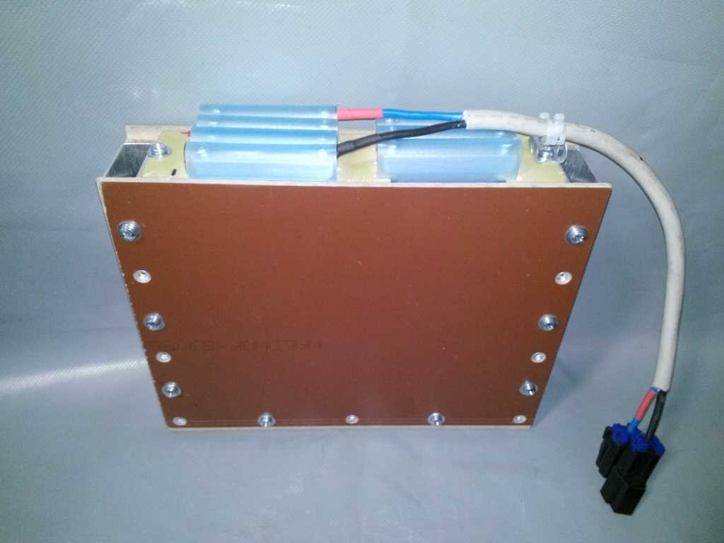

Завтра начинается первый этап натурных испытаний. Крещенские морозы не пропущу, да и сейчас ночью за -20С заходит.
Маленькое пояснение по картинке:
Это только защитный бокс с ячейками и силовой соединительной платой. Бокс собран на заклепках. Винты - это точки крепления будущего корпуса, который будет строиться вокруг этого бокса. Головки винтов будут потайными само собой.
В машине будет подключен вместо существующей свинцовой сетевой батареи, через существующие разъемы. Будет включен автозапуск по напряжению бортовой сети. При просадке сетевой батареи до 11,5 вольт произойдет автоматический запуск двигателя на 20 минут, за которые титанат получит процентов 80 заряда.
Пока так, без автоматики.
Все по плану, как бы кого это ни бесило.  :-P
gaunt
Цитата: Tymmmi от 01 Янв. 2018 в 11:41
Ну тогда 55ач если найдете 6шт + балансир, должно нормально работать если не сгорит генератор :)
Балансир готов, местный.
Понятно, 55 Ан фугасы, по электрике подходят идеально. Но размер у них большеват.
Пакеты, что стоят в сборках, имеют идеальный размер для установки вместо штатного аккумулятора.
Но имеют среднюю точку 2.4-2.45В, и будут заряжены лишь на 30%. Т.е. 3*10Ан *30% = 10Ан.
Этого хватит, чтобы завести двигатель. Но несколько маловато по жизни. С другой стороны, сейчас в свинце наверное 10-15% емкости и её хватает. Генератор мощный.
Решиться не могу. Пинок нужен :bw:

vtral
#833
Генератор хорошего качества не должен выходить из строя, у него конструктивное самоограничение тока отдачи.
Не должен. И мне не приходилось видеть вышедших из строя по причине перегрузки генераторов.
Однако это может означать лишь то, что я видел недостаточно много вышедших из строя генераторов.
В сети хватает отзывов о том, что бывает такое. Оснований полностью игнорировать такие отзывы нет. Дыма без огня не бывает.
А у меня по жизни выработалось твердое правило - если какая либо проблема возможна, считать ее неминуемой и действовать так, чтобы если не исключить ее полностью, то до предела минимизировать отрицательные последствия.
Кто прыгал с парашютом, тот должен понять, для какой цели в системе присутствует запасной парашют, хотя он может ни разу в жизни не пригодиться...
