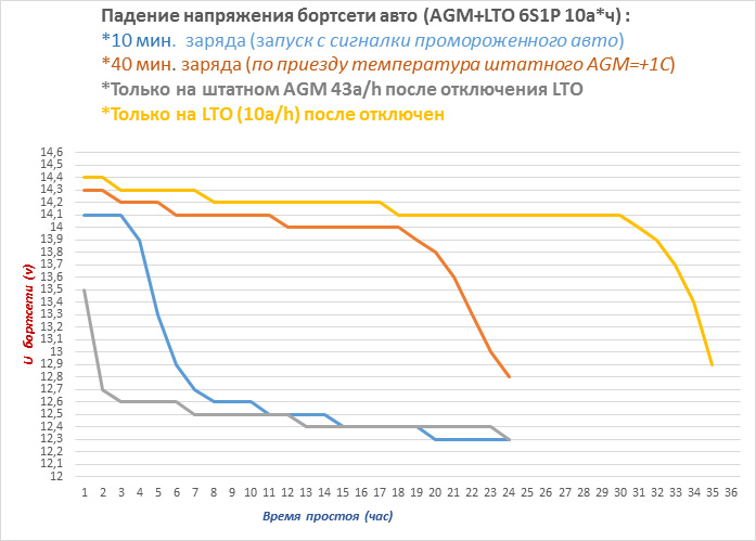

Цитата: xeus от 02 Янв. 2018 в 08:063) Черный мультиметр - еще один дикий показометр зависящий от напряжения батарейки, у меня их 3 штуки все по разному +-0,5В показывают.
Я тоже так думал - особенно после того, как мультик прописался в холодном багажнике. Но раньше после пробежки сигнализация в течении 12 часов вещала о напряжении выше 14в, а сейчас - уже через 4-6 часов уже 12,8в..
Цитата: rusmax от 02 Янв. 2018 в 08:10Когда мы увидим ток утечки?
Как придет ваттметр - он уже таможку прошел в МСК. Ну нереально сейчас сидеть в багажнике под сигнализацией, предварительно очистив все брелки от батареек..

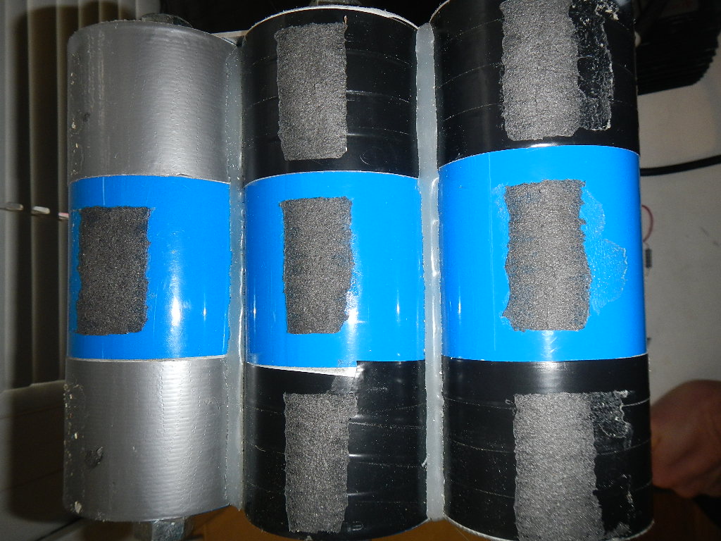

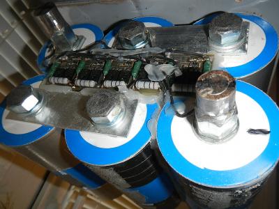

Выложу эксплуатацию литий титанатного аккумулятора в течение 5-ти месяцев в ниве ВАЗ2131. При этом я ездил по разным дорогам, в том числе, и по бездорожью с кочками. До Нового года продал ниву, пересел на ладу ларгус кросс новую. Сейчас планирую переставлять аккумулятор, но в качестве резервного, в дополнение к штатному. На данный момент снял деревянный ящик и осмотрел все. Выкладываю фото того, что аккумулятор отлично сохранился:
Как видно, никаких проминаний изоляции нет, короткое замыкание исключено. Даже в тех местах, где я задел банки при извлечении из короба, всего лишь содрался скотч до изоляции в виде 2-х стороннего скотча. Ничего не промялось и в целом все ОК.
За все это время аккумулятор не потерял своей емкости и характеристик. Саморазряд почти отсутствует. Но отмечу, что при температуре -10 градусов стартер уже не так бодро крутился, как при нуле.

Марка Приуса в подписи. Начиная с 30-ок заити в режим теста наверное уже не возможно. А у меня и магнитола была дилерская - сразу-же выкинул, поставил Андройдную.  На 20-ке знал эту фичу..
ЗЫ, Сейчас свозил внука в новогодний парк - звякнул сразу после закрытия гаража - 14,0в.
Через 3 часа - 12,8..  Что-то у меня быстро падает)))
