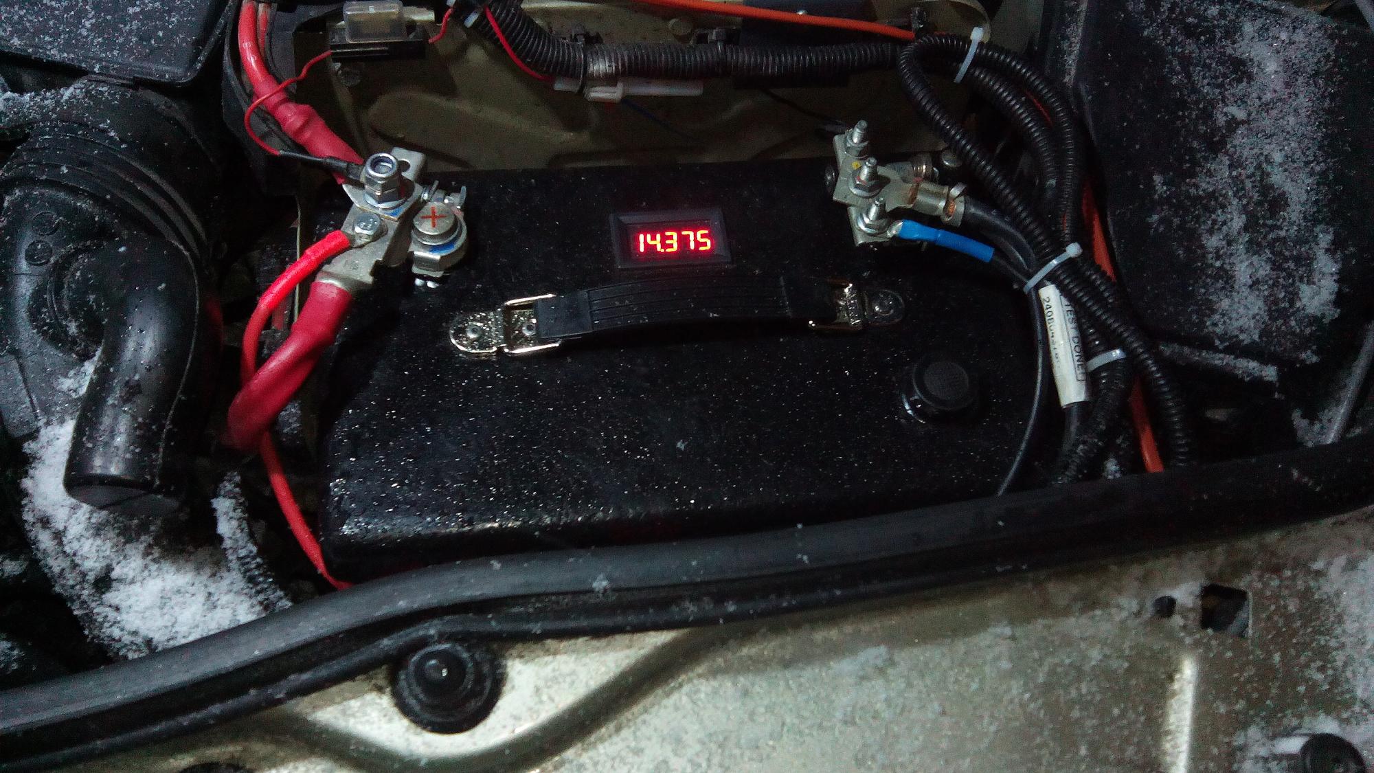

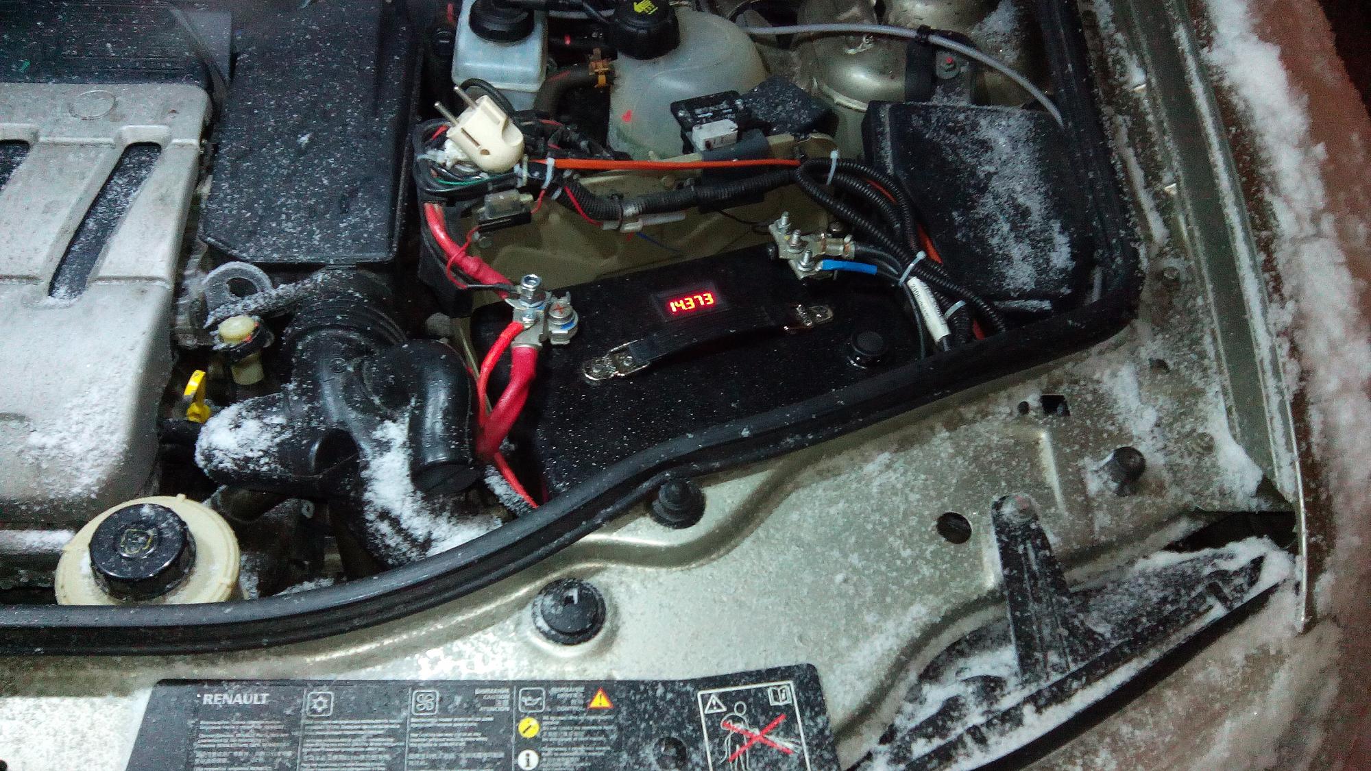

Завтра прокачусь, по очучениям, разницы большой нет от моей связки 70А/ч свинец + 2,9А/ч титанат 5s1p. Когда снял аккумы, было 12,85 на обоих, стояла машин с 30 декабря. попробовал зарядить свинец, он зараза за пол-минуты от 5А зарядного хапнул и сказал я сыт по горло. :exactly:
Температура сейчас 0 градусов, при запуске чувствовался потенциал, но мягко и мощно прокрутил, схватило с пол-оборота. Вес аккума получился 7,5 кг. Напомню, - сборка из б/у Тошиб 10А/ч 5s2p.
hiker51
#886
Проехал сёдни 25км, было -15C', слушал музыку, надо отдать должное побочному эффекту титаната, - упругое и чистое звучание штатной магнитолы, - от питания многое зависит... При запусках просадка на вольтметре аккумулятора была до 13,5в с 14,5в, что очень радует.
При включении всех потребителей, напруга не просаживается, а незначительно плавно снижается на 0,2в от номинала 14,5в. на вольтметре в салоне. На аккуме ещё меньше. Заводится как летом на новой машине, с салона. Салон быстрее отогревается электрофеном печки, зеркала и заднее стекло тоже, попогрейка жарит шустрее, всё включено одновременно. Да и показалось, наверное, машин как то шустрее прёт :run: (-15кг с морды, как ни как, скинул)

[user]hiker51[/user], так это один титанат или титанат + свинец? Балансировка есть?

Ниже клемм справа - кнопка включения акб ? в резиновом чехле или что ?
В теме конструкции титанатных батарей есть весёлые картинки процесса моей сборки, титанат вместо свинца. Балансировка есть, но пока поставил старый балансир, новый не доделал, детали в пути. До этого ездил на 70А + 2.9А тошиба 5s1p, тоже положительный эффект. Но 22кг в сумме и 7,5кг две большие разницы. На одном титанате салон быстрее нагревается (эл.фен в печке есть) всё повключал, держит, не проваливается, гена не реагирует на нагрузку, нагружая движок, процессы плавные во времени и незначительны.
Добавлено 08 Янв 2018 в 23:23
Не совсем, включение-отключение вольтметра (он жрёт 30мА), и по совместительству ревизия для разъёма целлога. Это герметичный торец от китайского фонарика за 100р.
P.S. Есть мысль балансир вниз к передней стенке аккума спустить, и люминевую пластину в качестве радиатора во все ячейки прижать скотчем для самоподогрева ячеек (около 5 ватт отдача), - чё зря энергии пропадать!
