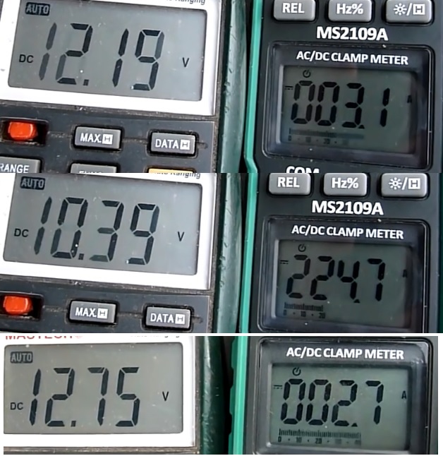

Цитата: MishanyaD от 21 Янв. 2018 в 10:41Машина Ауди 100.... Стартер 1.4 кВт
Цитата: MishanyaD от 21 Янв. 2018 в 16:38А зачем мне 500А? По идее ток стартера чуть больше100, ну пусть 200 в момент страгивания.
Ток, на стартере 1.4кВт, в момент страгивания около 400А. Прокрутка 140-230А... (в зависимости от температуры)

У меня тоже 100, 2.6 ABC, свинец отделен контактором от фугасов, фугасы 6шт в багажнике с балансиром, к ним провод кг16, в момент старта включается свинец но и с титанатано тянет порядка 80А, на машине стоит 150А генератор, во время движения 14В держится и больше 10А на титанат  не даёт, значит не сильно он и разряжен, поездки короткие, но после 10мин, ток падает до 1А при 14В,после ночного отстоя на титанате 13.7В, в мороз проблем не было (-15) хотя свинец был приговорен в утиль)))
