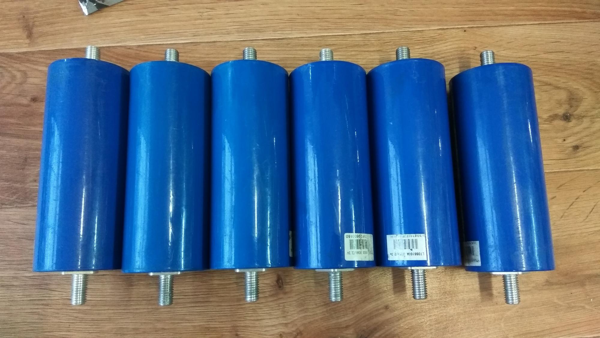

Привет, наконец то пришли 12 аккумуляторов по 12а, теперь я тоже в теме :)
Собираю сборку на базе блока ионисторов (давно валялся без дела), в защитной плате ионисторов ограничение 2,7В на элемент и балансировка 0,5А побаночно, подключил 6 аккумуляторов параллельно ионисторам, по тестам все пока норм.
Народ есть подводные камни? хочу ставить в авто на тест.
xeus
[user]Toroid[/user],
Важно правильно все собрать.
Заряди все элементы до одного напряжения,пронумеруй и оставь на недельку две.
Потом увидишь какие элементы имеют меньший саморазряд какие больший.
Параллельно соединяешь плохой и хороший. Тем самым сборка у тебя будет более сбалансированна.
