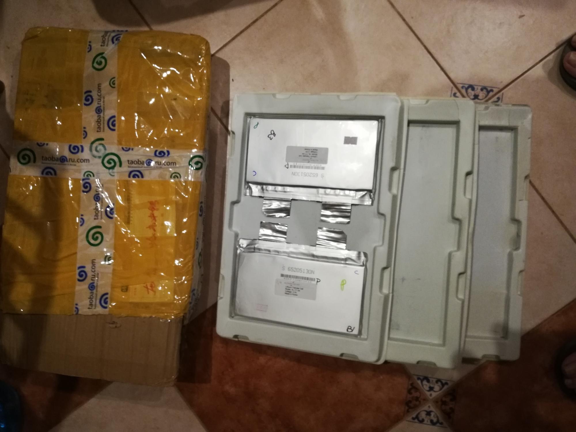

Мудрю не от хорошей жизни :) ячейки пришли в заводском мягком блистере ( с тао бао, так то наверно новые, где бы они заводскую упаковку взяли), одна батарея оказалась переломленной вот и думаю как 11шт использовать, ну и для надежности наверно лучше 2 батареи в параллели использовать. Тем более 2 машины в семье можно одну батарею как пусковое для 2 авто использовать.
Ну и уже много корефанов желающих иметь недорогое доп. аккумуляторное устройство (в сибири это нужно), вот и хочу использовать сборки 5S1P c платками от ионисторов, очень хорошо в автомобильную аптечку размещаються, туда же стабилизатор на 5в для тел. и 19в для ноута. Доделаю выложу фотки после тестов, боюсь что 12а маловато может быть.
Как то так :)

Цитата: Toroid от 27 Фев. 2018 в 14:46Мудрю не от хорошей жизни  ячейки пришли в заводском мягком блистере ( с тао бао, так то наверно новые, где бы они заводскую упаковку взяли),
Это как в мягком блистере ? запяная ?
Мы об одном говорим ? блистер это так:
Это как переломленной ??? :fool:
Фото можно ?
Toroid
вот в таких мягких я их блистером назвал

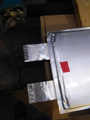

Toroid
ну не переломанная- загнулась посередине и стала мягкой как картонка, я в гараж от греха утащил потом потестю, но на ней самое низкое напряжение было
SerKornet
Понятно.
вот они недостатки дешевых пакетов....
Я уж подумал, что "фугас" поломали при транспортировке  :facepalm:

Мне эти пакеты пришли в подобной упаковке, но в деревянном ящике из 2.3см доски! Я прям перематерился от такой заботы и переплаты за весовую доставку. Оказывается зря.
Монтаж там немного замудренный - если выводы алюмишка - простреливать никелем точечной сваркой. Паять припоем по алюмишке можно, но как показывает опыт Штольца при увлажнении пайки этот припой превращается в порошок
