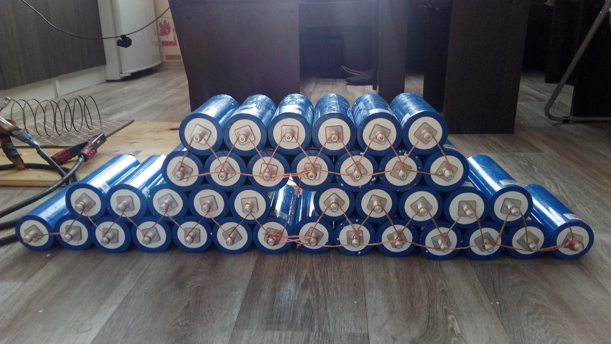

Что нужно сделать после покупки?

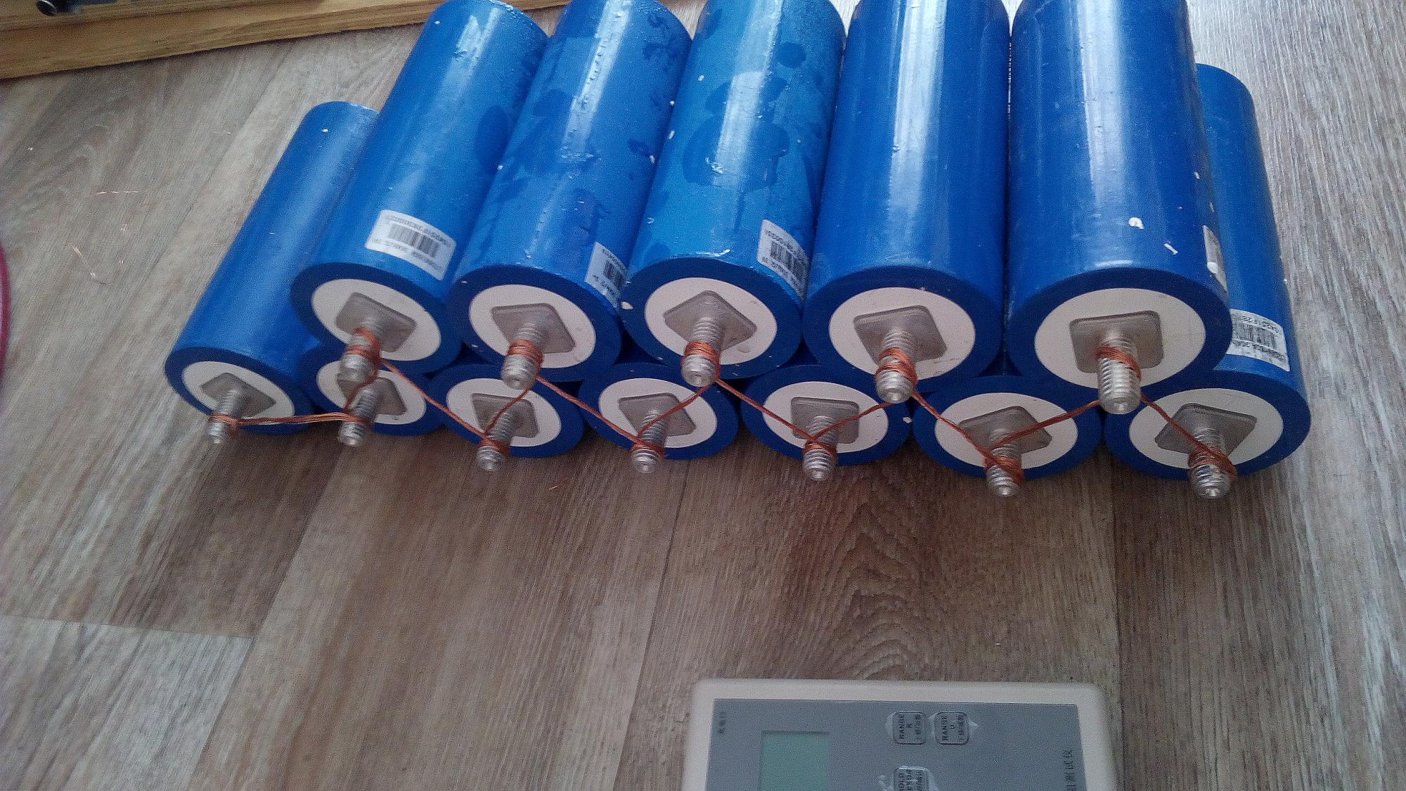

- соединить все банки параллельно тонким многожильным проводком и дать полежать несколько часов, до выравнивания напряжения между всеми ячейками
Пример
- зарядить все ячейки примерно до UPD 2,3В (можно зарядить хоть параллельную сборку, хоть соединить последовательно, как удобнее, не обязательно стремиться к точности 2,3В, достаточно 2,28-2,31)
- заряженные до 2,3В ячейки, опять соединить параллельно и дать полежать несколько часов, измерить напряжение на банках - должно быть одинаковым
- готово - банки отбалансированы и заряжены, можно пользоваться

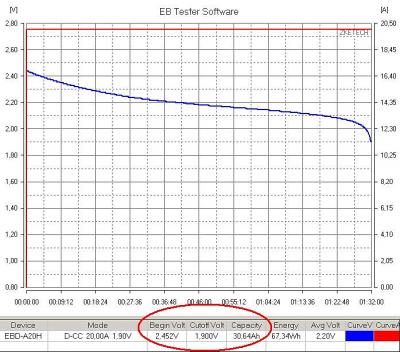

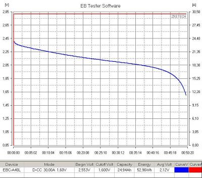

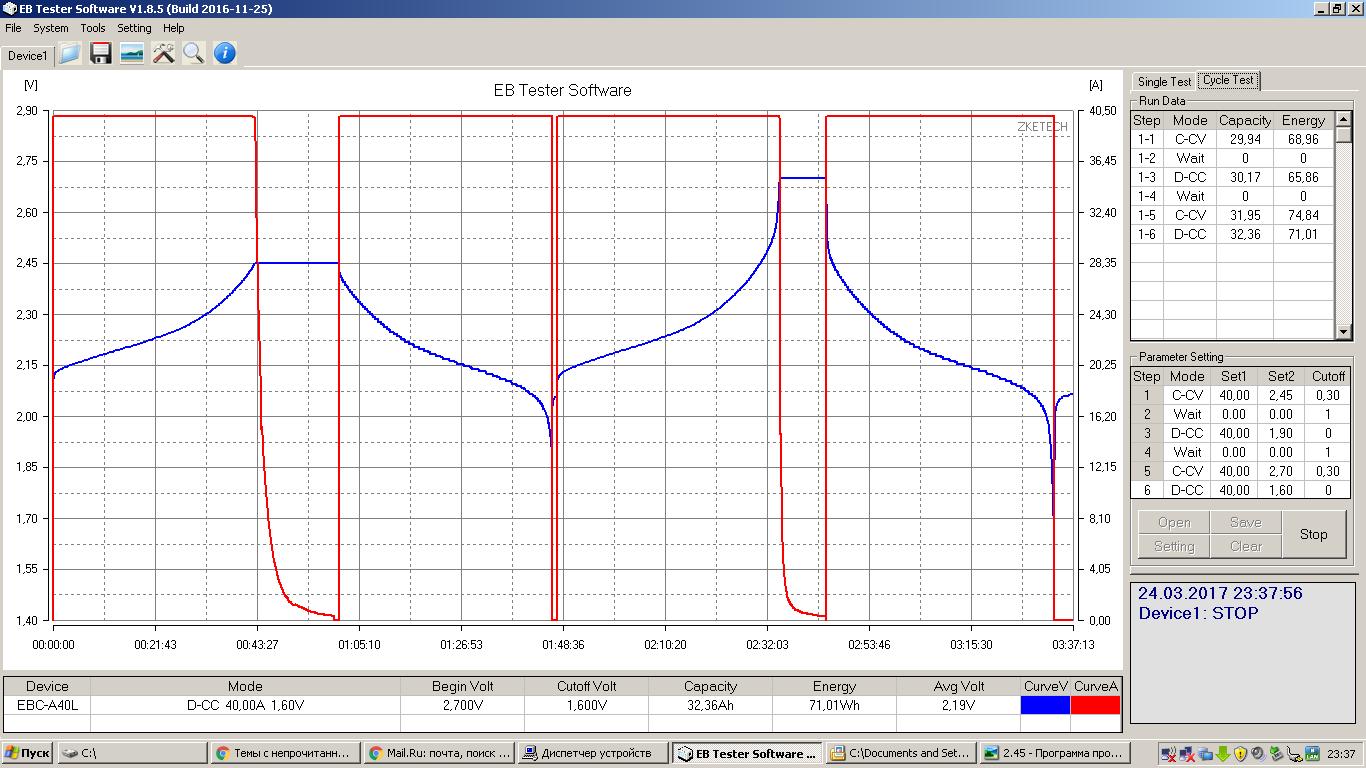

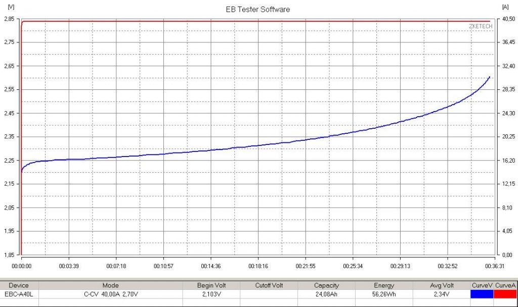

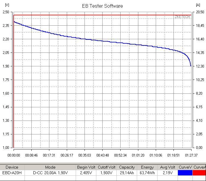

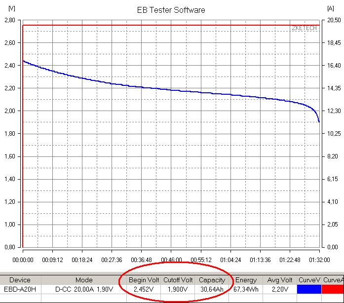

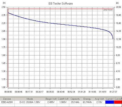

Графики разряда, заряда.
Два графика одной банки для сравнения. Один от 2.45В до 1.9В второй от 2.7В до 1.6В. Емкость смотреть в ячейках D-CC

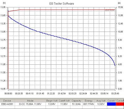

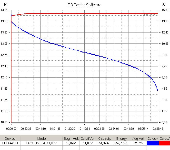

График разряда сборки 6S2P с напряжения 2,3В на элемент, 13,8В на батарею.

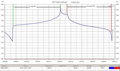

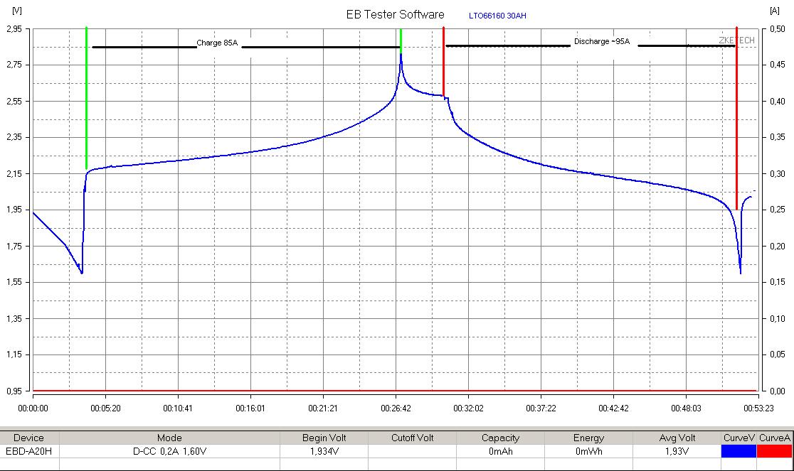

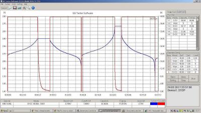

График заряда током 85А и последующего разряда током 95А

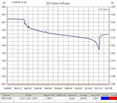

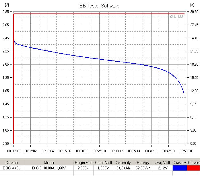

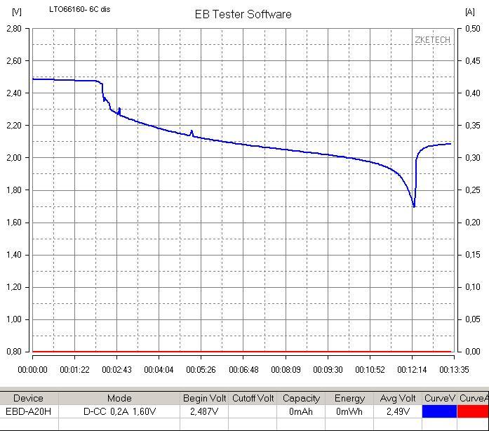

График разряда банки током 6С (180А)
График разряда от 2,45В до 1,9В током 20А

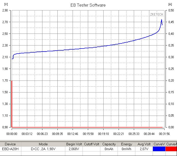

График заряда банки, током 60А

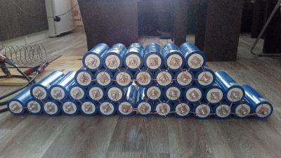

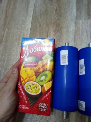

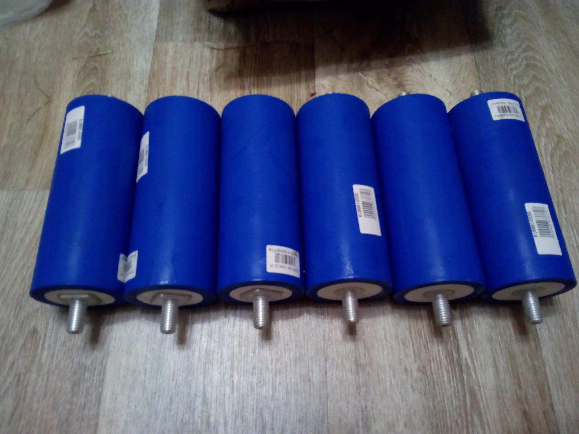

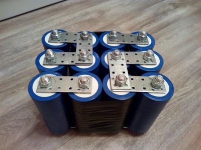

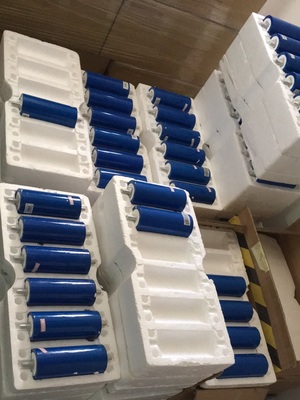

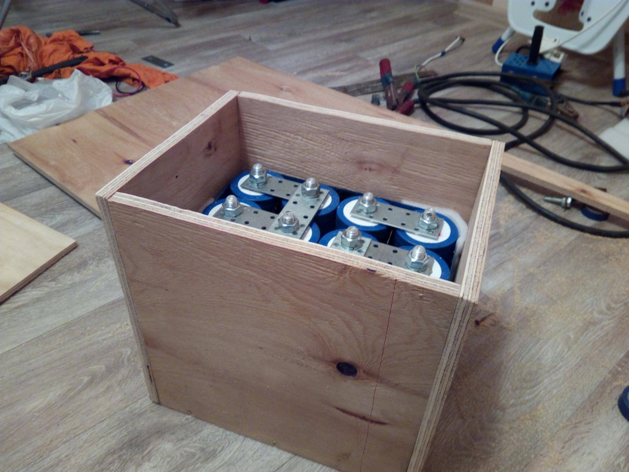

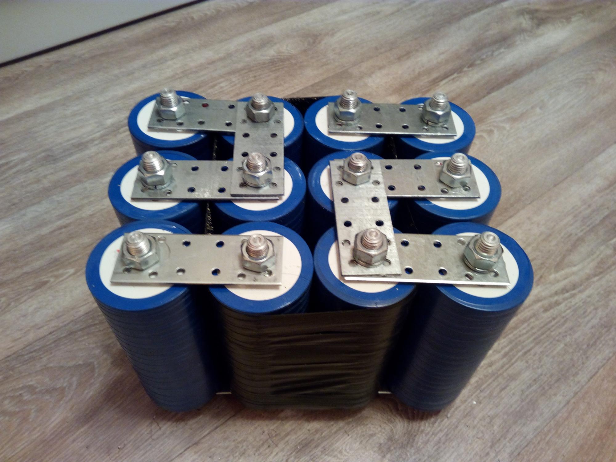

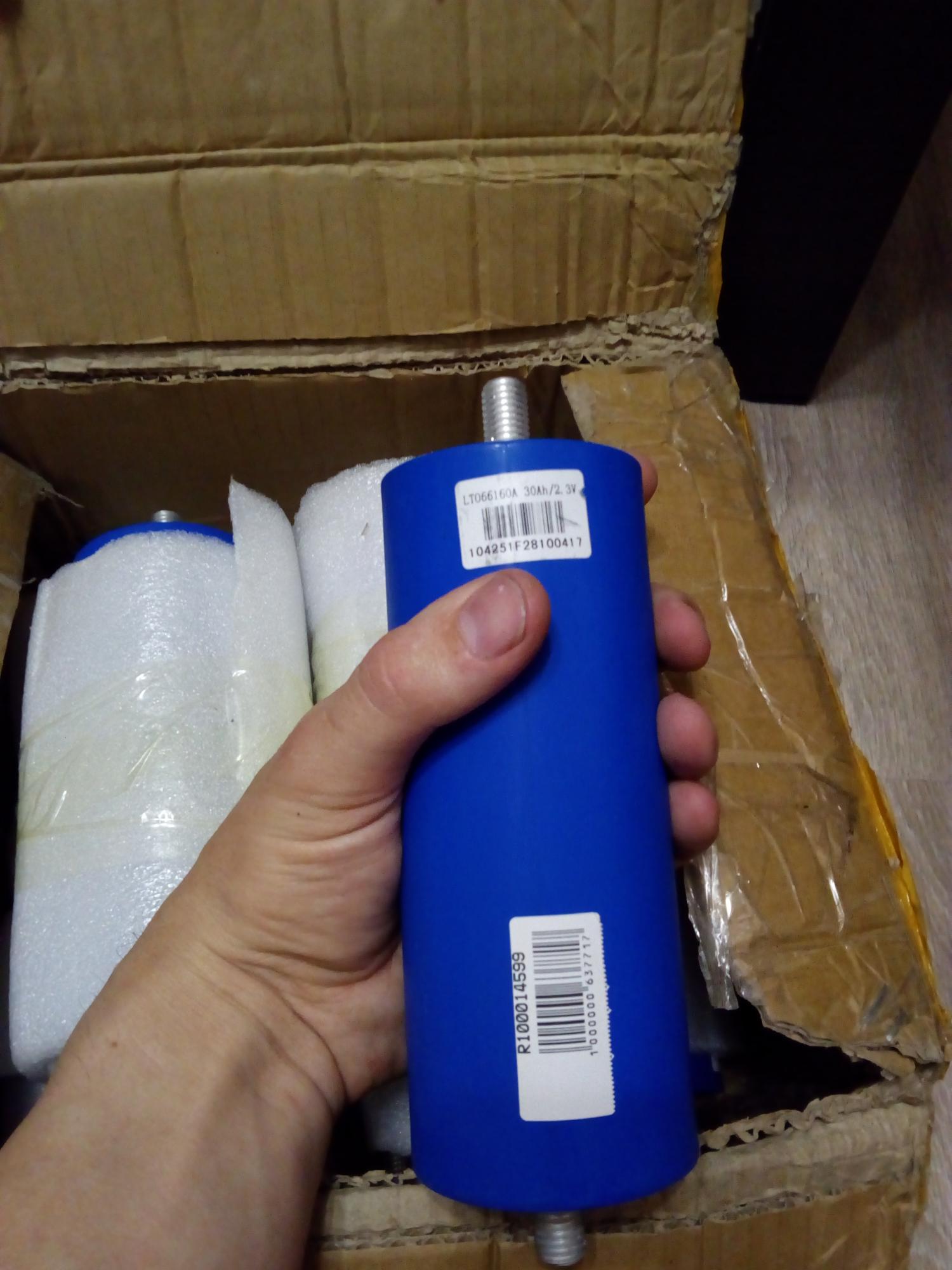

Фотографии банок

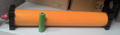

SerKornet

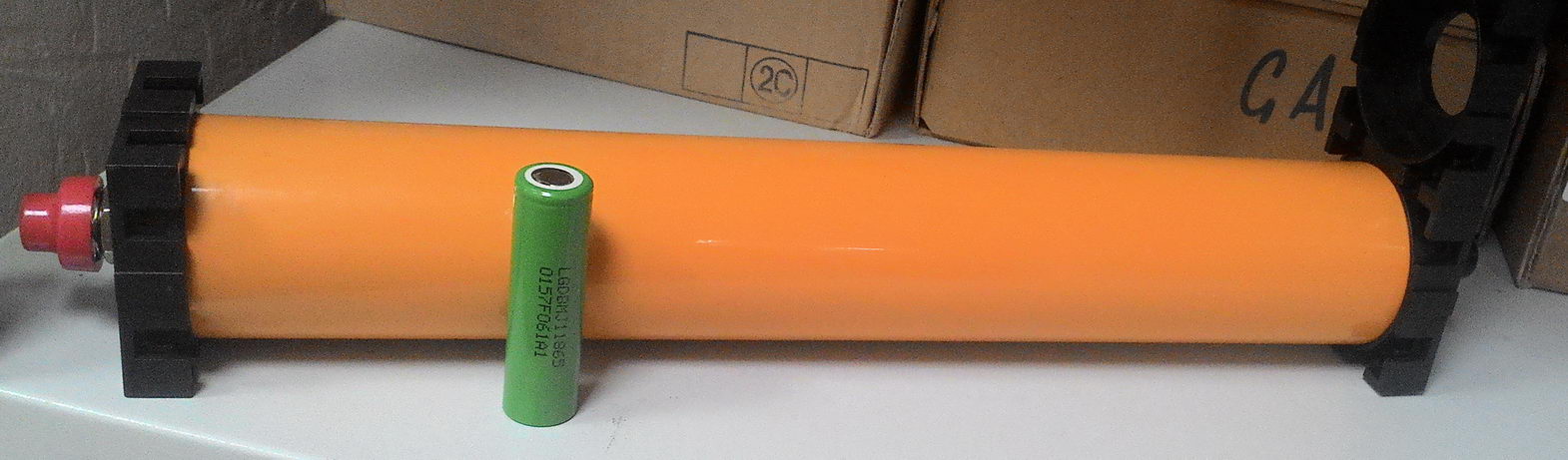

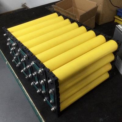

Цитата: Альтермолог от 20 Апр. 2017 в 12:46
А холдеры под них есть?
Никто не пытался найти холдеры под "фугасы"  LTO типа таких:
Наверняка можно подобрать под размерчик или чуть больше.  :exactly:
YaGoshan!
[user]SerKornet[/user], если нет готовых, можно и на 3d принтере напечатать.
