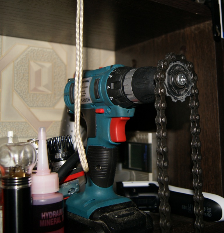

Может,кому-нибудь пригодится.
Соорудил вот такое простейшее приспособление для промывки цепи.
Наливаю стакан бензина в ёмкость,свисающий конец цепи опускаю в бензин.
На небольших оборотах звенья проворачиваются в бензине,грязь надёжно вымывается.
Потом на этой же штуке и сушится.
Потом смазка раствором парафина в бензине,и опять прокрутка,пока бензин не выветрится.
