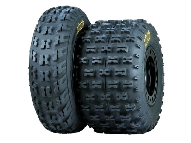

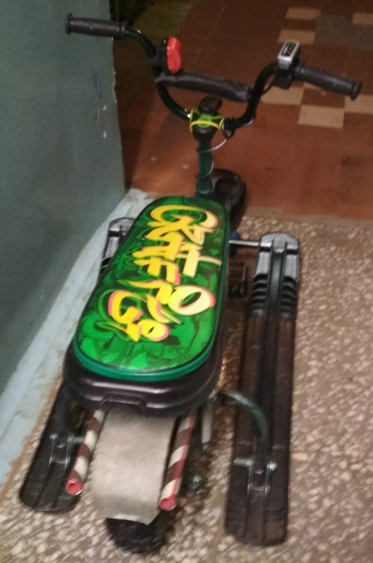

Хоть убей не пойму зачем изобретать пластмассовое колесо. Запихайте эти моторы в покрышку да и все. Хотите в узкую хотите в широкую и тихо и мороки меньше.
hruma
Ну так под покрышку и колесо должно быть. Я в своё время обыскался колес с гребущим протектором - глухо было.
Так и рассчитывал сделать.
Но неприятность случилась, по состоянию здоровья 2.5 месяцев пришлось провести в лёжку, и без работы на полгода остался.
Просто не на что было купить.
Поэтому делал из того что уже было в наличии.
Сейчас подумываю на покрышки переделать, только не нахожу их нигде в своём городе.
В инете есть в магазинах запчастей снегоуборщиков, но цена 2-2.5 тыс руб. как-то кусается...

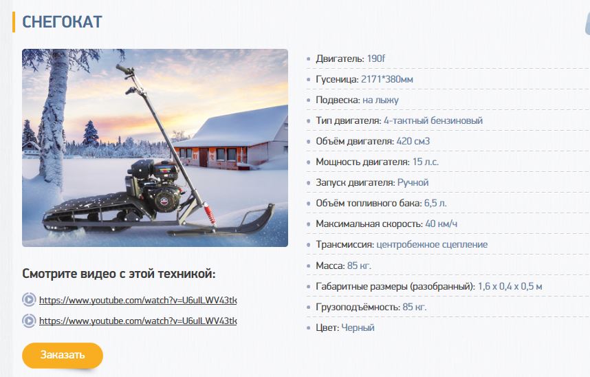

Видосы попадаются со всякими снегоскутерами, на некоторых даже стоя можно гонять, маленькие совсем. Но серийных таких всё не могу найти. Может кто в теме - подскажите. Вот чтобы встал ногами и погнал. Как гироскутер или моноколесо. Тока для снега, на гусеницах видимо. Батарейки или безин.
Мне вот такой попался, ДВС. Пожалуйста, продаётся. Там видео во вложении есть. А если тему покопать, попадалось видео в нескольких частях как собирается в подробностях. Думаю многим будет полезно почерпнуть что то для себя в части железа. Поэтому не сочтите за рекламу, а порадуйтесь за наших земляков)
http://vasugan.com/
Как говорит автор васюгана, снегокат хорош по утоптанным зимним дорожкам, по снегу не тянет.

Вы спрашивали, если серийно выпускаемые снегокаты. Ответ - есть. Воспользуйтесь опытом васюгана, закажите готовые заводские комлектующие, сварите раму и соберите.

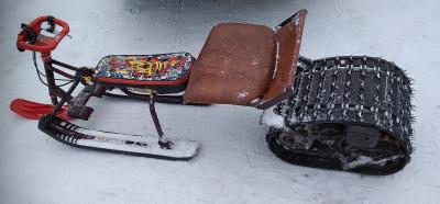

hruma

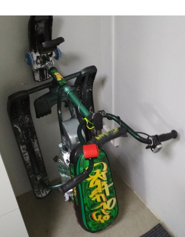

2019г.
Серьёзная переработка конструкции.
Задние "трубы" позволяют ставить снегокат вертикально.
Новое колесо с нормальными подшипниками и злым протектором из Китая.

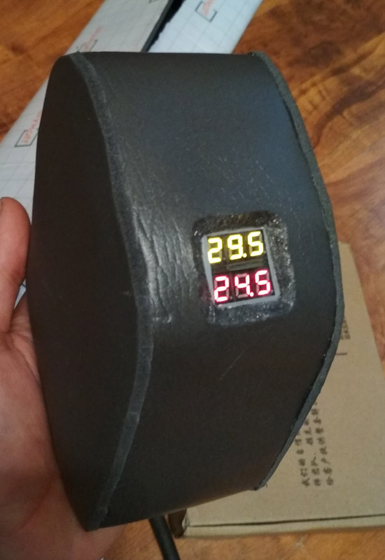

Новый аккум из 28 банок по ~3000мАч взамен тяжёлому сдохшему свинцу. БМС на 20А со мной и с мелким, особенно в горку уходила в защиту. Уменьшил чувствительность, заказал на 40А, +10 банок ещё поставлю, чтоб в гору не уставал.
Аккум всё по чину сделал, электрокартон, высокотемпературный скотч и тд Обернул в сплен (так кажется, остался от обработки машины).
Чтобы знать как замерзает аккум на морозе к вольтметру добавил термодатчик. Цвета в наличии были такие, что порой не могу понять где температура, а где градусы. Оказалось, что вместо того чтобы мерзнуть, аккум легко разогревается до 50 и более при -20 на улице.

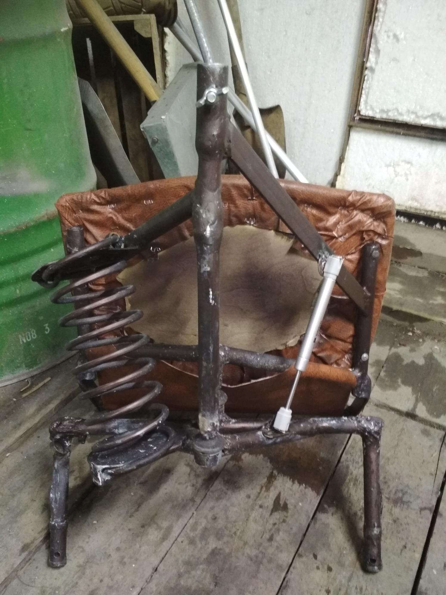

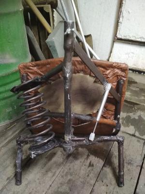

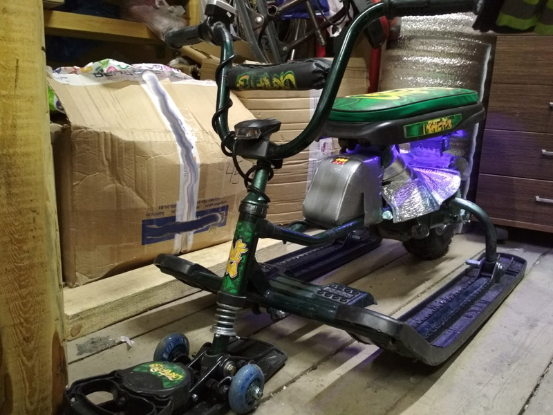

Новый подвес:
Теперь полезная масса пассажира используется для прижима колеса, позволяя его дозировать.
Двусторонняя пружина лишь собирает конструкцию в кучу и колесо не болтается на пружине как раньше.
Под сиденьем дополнительные пружины для мягкости хода и гибкости конструкции. Точного расчёта положения подседельного шарнира не было, на идеал не претендую этой конструкцией. Собрал как грица из того, что было.
Т.к. сидуха стала выше пришлось и руль удлинять.
Скорость, мощь) Насколько помню по GPS замерял сидя на нём вместе с мелким и получилось 16км/ч. Один носится так, что в повороты еле входит)) Теперь и я могу присесть, а не бежать всё время рядом. Мелкий аж САМ научился дрифтить на этом заднем приводе))

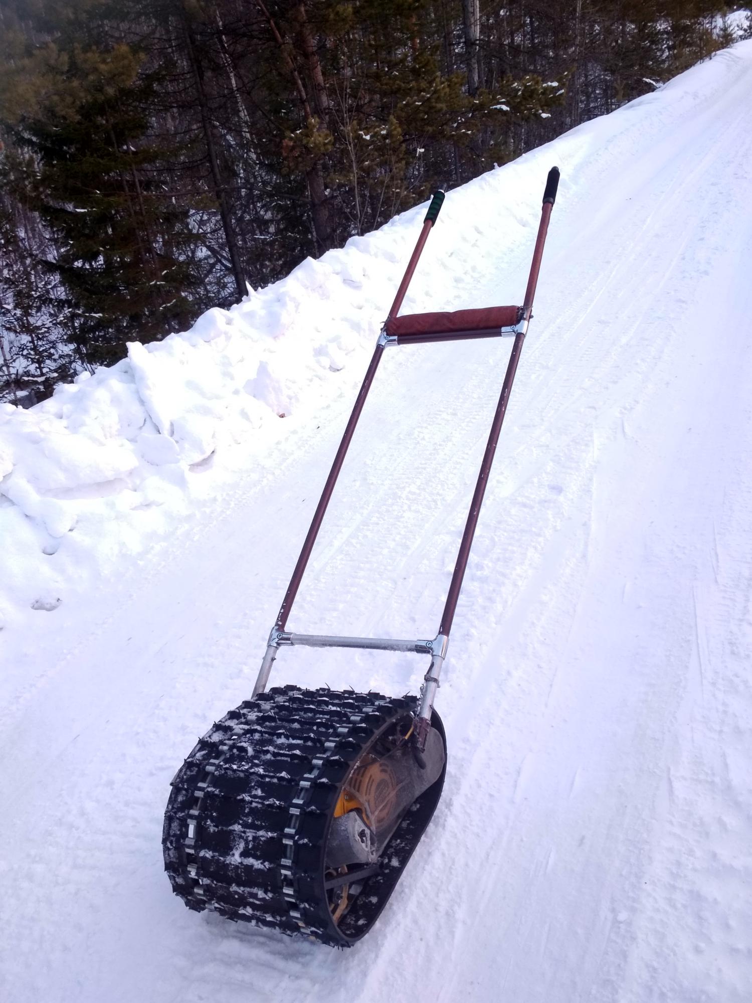

А для бездорожья, скорости и леса используется другой детский снегокат))
Он получается из этого:
добавлением этого:
На лыжах по лесной тропинке, где люди на саночках возят картоху из гаража я еду ~28км/ч - это реальная тема, скажу я вам. На горнолыжку ездить перестал, всё равно она у нас маленькая.

hruma, можно подробнее про сам буксировщик  - мощность движка, размеры гуси, проходимость по рыхляку, вес, скорость, тяга?
