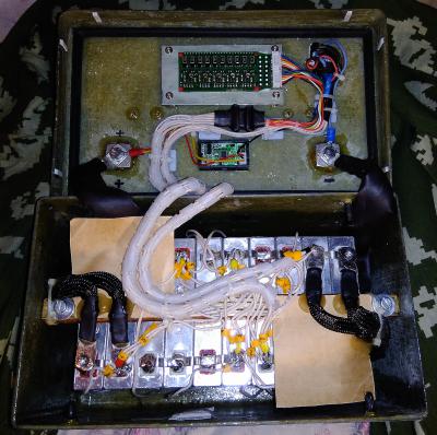

Цитата: Potable от 31 Янв. 2019 в 15:41Скажите, у меня штатная ситуация или не порядок?
Проводка выглядит правильной. Резисторы греются штатно. Жду сообщения об окончании активной фазы балансировки и остывании балансира.
Potable
[user]VladNSK[/user], Да, теперь все в порядке, спасибо. Ночь и пол дня провела батарея с балансиром на морозе -37°. Там ему сложно было перегреться ))). Напряжение выровнялось до "нижнего" 2,43В. Немного подзарядил, до 2,45. (Без балансира, т.к. импульсник). Подключил балансир, он разогрелся буквально на пять минут и остыл. Т.ч. вопрос считаю закрытым. Извиняюсь за панику ;)
Andredd
После поста Portable решил проверить свою сборку, лежащую в авто, используемую для прикурки соседей, себя, снегохода и потестить балансир уважаемого VladNSK. За два месяца разбежались баночки прилично, принимая во внимание тот факт, что сборка в целом очень сильно просела.
Не балансировал, тупо поставил на зарядку 50а. В итоге, разбег по банкам - от 2.31 до 2.84 (ушла в перезаряд). Включил балансир и переодически производил замеры.
За сутки балансир выровнял всю сборку на уровне 2.305. Температура балансира за все время работы не превысила 40гр.

Если можно поставьте еще раз свою сборку на зарядку своими 50-ю амперами и не отключая заряд посмотрите будет ли "уход в перезаряд" банок или не будет.
Andredd
Отсоединил балансир, все ячейки 2.305, поставил на зарядку 48-50а.
Зарядка умная, отключилась на 15в. Все ячейки 2.46-47, одна 2.58 (примерно). Не критично. Балансир за пару часов привел все в порядок. Могу 100а дать ради эксперимента)))) но смысла нет - VladNSK - большой молодец, правильный девайс придумал!
xeus
[user]Andredd[/user], та что 2.58 имеет меньше ёмкость. Впринципе не критично.
Если на 15в уже больше 2.8 тогда нужно бить тревогу.
