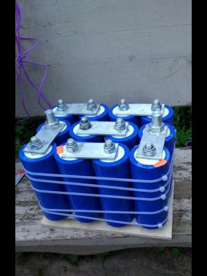

Форумчанам привет. :hello:
Планирую установить в автомобиль сборку 6S2P общей ёмкостью 110А/ч.
Батарея будет находиться в нише багажника.
Батареи думаю заказать на ТаоБао https://item.taobao.com/item.htm?spm=a230r.1.14.30.644ca194JWPkaL&id=562290871644&ns=1&abbucket=11#detail в кол-ве 14шт. (2 батарейки будут запасными) через yoybuy. - Буду заказывать впервые!!!
Генератор способен выдать 320А/ч. Могу на нём регулировать напряжение в диапазоне от 14.7В до 15.1В.
Т.е. в повседневе - 14,7В а на площадке 15,1В.
Вот теперь голову ломаю как их сбалансировать!? - помогите пожалуйста очень надо. До начала сезона "Автозвука" необходимо всё собрать. :run:
Хочу в 2018 году спрыгнуть с АГМов и применить эти мощные батареи LTO 66260 на летний сезон а там смотри так и приживуться в багажнике. :-D
Regards
Всем стабильности!!!

Цитата: Megane _A very loud !!!_ от 26 Янв. 2018 в 13:52Вот теперь голову ломаю как их сбалансировать!? - помогите пожалуйста очень надо.
Вы в правильной теме !!! Обращайтесь к [user]VladNSK[/user]
Спасибо. Написал ему. Жду ответа.

Цитата: Megane _A very loud !!!_ от 26 Янв. 2018 в 15:25Буду подключать как на картинке.
ИМХО, надо усилить изоляцию между банками.
xeus
Цитата: VladNSK от 29 Янв. 2018 в 05:12ИМХО, надо усилить изоляцию между банками.
+1 еще слой изолятора лишним не будет особенно если качает музяка xD
