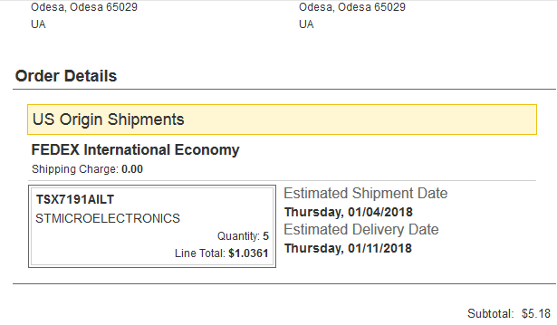

К вопросу о стоимости и месте покупки ОУ TSX7191A.
Нашел на сайте arrow.com по цене $1,05 за штуку в партии от 1 шт.
Больше - дешевле.
И, что самое интересное, сайт бесплатно отправляет FedEx'ом в Украину!
В итоге заказал - через неделю получил. Был очень удивлен.
Проверил другие товары, в том числе довольно габаритные солнечные панели - бесплатная доставка сохраняется. Так что если кому интересно - рекомендую!

Цитата: unwellcome от 15 Фев. 2018 в 10:25сайт бесплатно отправляет FedEx'ом
Мне выставляет 40$ за доставку.

Цитата: VladNSK от 15 Фев. 2018 в 12:04Мне выставляет 40$ за доставку.
Доставка бесплатная от 20 баксов - проверьте.
TSX711AIYLT тоже есть по 1,15.

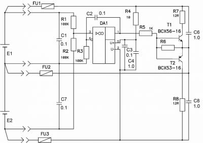

Цитата: VladNSK от 22 Янв. 2018 в 10:06
     Кроме того, в такой схеме можно установить функцию  выключения балансировки (уменьшения тока до уровня менее 1 мА)
при напряжении на элементе менее 1.4В.   (Опция, бесплатно.)
     Принципиальная схема одного канала балансировки показана на рисунке.
На каком принципе работает эта опция и соответственно почему нельзя сделать на полевиках?
Может придумать отсекатель питания ОУ при снижении питающего напряжения допустим до 1,8В на элемент или 3,6В на паре?
VladNSK
На полевиках не получается из-за относительно меньшей крутизны.
Отсекатель пока придумать не удалось. Навертеть схему, конечно, можно, но это будет стоить.
Изящного решения пока не вижу.

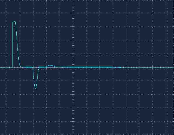

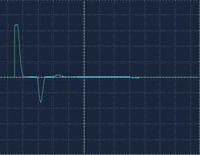

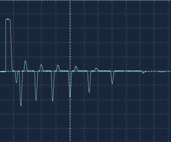

При работе на высоковольтном участке зарядной кривой не хватило устойчивости интегратора. Микросхема TSX7191A
устойчива с коэффициентов усиления не менее 10. Поставил последовательно конденсатору резистор 1 МОм, который зашунтировал конденсатором 1000 пФ, на выходе ОУ поставил резистор 510 Ом, между базами и эмиттерами подпаял
ёмкость 1000 пФ. Работа стала устойчивой, хотя переходной процесс содержит 6 колебаний при 2.9В. Думаю, что в таком
состоянии этот балансир теперь вполне работоспособен.
При напряжении 2.8 В всё гораздо цивильней
Сейчас пришли 10 шт. TSX711AIYLT (Устойчивы с единичного коэффициента усиления). Будет время, проверю на них.
