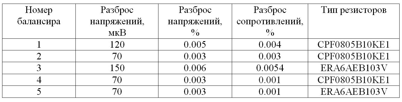

Проверка производилась на 6S LTO батарее 1.3Ач. Точные резисторы и ОУ были закуплены в магазинах РФ. «Точные» детали с Али здесь не подошли.
Результаты проверки балансиров с подобранными резисторами приведены в таблице.
Из таблицы видно, что качество подбора резисторов лучше 0.003% уже не влияет на качество балансировки.
При подборе резисторов с точностью 0.01%  можно получить точность балансировки не хуже 240мкВ (если позволит ОУ), что  сократит потерю ёмкости батареи 6S от разбаланса до 1%.
Также есть надежда, что более точные детали поведут себя хорошо  и при изменении температуры, ведь диапазон изменения температуры под капотом около 100 градусов.
