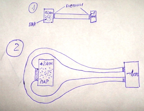

так что я считаю .что система из двух баков и трубы сдвинется с места в момент выпуска пара из бака с высоким давлением ,и пока пар расширяется в сторону холодного бака с вакумом - труба с баками будет двигать в противоположном направлении,до тех пор когда давление выровняется и всё устаканится)).Это был вариант (1) и Тут как бы всё ясно. НО! Сделаем вот что - см.картинку.
На варианте (2) я нарисовал трубу выходящую в противоположном направлении,возможно она разделяется на несколько и огибая горячий бак - ведет наш пар к холодному,с вакуумом.
Напомню - штука висит в невесомости. Открываем клапана и... Как она себя поведёт?
krym2016
[user]PolarisPetrovich[/user],
судя по картинке Вы имеете ввиду завернуть на 180 градусов градусов резервуар?
Типа подковы,я правильно понял?

по разному можно. выход одной большой трубой которая делится на четыре и они тянутся к холодному баку. или одна труба выворачивается и идет к холодному баку ,но еще сверху соответственно типа колбы для замыкания внутреннего пространства такой трубы.
i
Что бы двигающееся тело изменило направление движения к нему нужно приложить силу.
В варианте 2 стенки трубок встретят пар и изменят его направление, но и сами получат импульс, гасящий начальный.... В общем все умерли.
Летящая ракета оставляет свои газы за кормой и летит вперед, но центр масс (ракеты и газов) остается на месте.
Это верно при условии, что ни ракете, ни газам ничего не мешает двигаться.

 Итак для обсасывания: если такая система будет перегонять пар от горячего бака с высоким давлением в холодный бак с разряженным давлением и при этом данная система не будет двигаться в невесомости,т.е. не будет иметь реактивного момента а пар всё же перемещается ,то конденсируя пар до жидкости, мы сможем её качать(толкать и отталкиваться от этой воды) качать воду вновь к горячему баку ,тем самым получая реактивный момент!!! Это получается нереактивный двигатель!
Нобелевку мне!
[user]PolarisPetrovich[/user], пока мужик бежит - лодка движется. Когда лодка кончилась, у мужика два варианта: либо он останавливается, останавливая тем самым лодку, либо он прыгает с нее в воду и она продолжает движение в заданном направлении (вязкостью воды и прочими сопротивлениями пренебречь).
Здесь то же самое. Газ начинает двигаться, резервуар тоже начинает двигаться в противоположном направлении. Когда газ дошел до противоположного конца, либо он (фронт перепада давлений) упирается в противоположную стену, прекращает движение, давление везде выравнивается, система останавливается, либо там есть отверстие, газ безвозвратно улетучивается, создает реактивную тягу, резервуар движется в противоположном направлении.

рассмотрите второй вариант повнимательнее. суть в том чтобы избежать реактивного момента при передвижении(расширением) пара. а потом эту массу пара использовать как рабочее тело. т.е. перекачивая воду обратно в горячий бак - получаем движение.

повторю - смысл в том чтоб переместить пар не получив противодействия, а потом уже этот пар конденсировать и толкать,качать в нужном направлении получая момент движения. получив движение - вновь испаряем воду в данной системе с цифирькой(2) и так по кругу. если можете опровергнуть обоснованно - жду с нетерпением. если не можете - не йорничайте. просто согласитесь что мне положена Нобелевская премия)) :-D

 Добавим ещё одно условие! убираем клапана. горячий бак всегда под давлением. холодный всегда с отрицательным давлением. Также условимся что в горячий бак всегда подкачивается вода а из холодного откачивается. То есть система зациклена и работает равномерно. без толчков и т.д.
вопрос : будет движение в невесомости?
