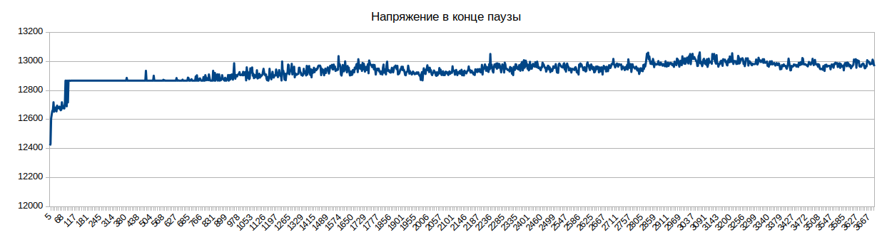

Necromant

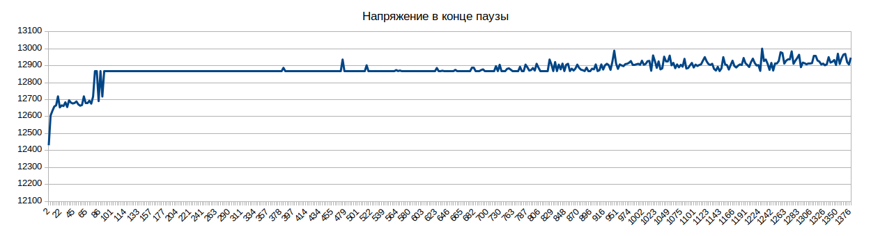

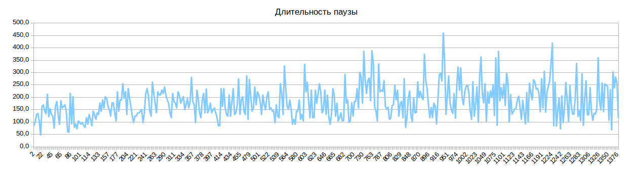

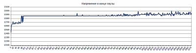

Суточный лог медалиста, начальное НРЦ 12,30В, последняя подзарядка полтора месяца назад
Выставлены параметры очень бережного заряда
Медалист 55Ач предположительно 2005 гв, эксплуатировался до конца 2015 на авто, далее 2 года помирал в ИБП, с января этого года в роли подопытного для испытания алгоритмов заряда. Был долит, немного восстановился, без проблем всегда заводит дизельгенератор и свежезаряженным моего Гольфа
на графике видно, что очень долго держалось волшебное напряжение 12,868, потом начался рост
заряд продолжается...

Паяка
Цитата: Necromant от 25 Окт. 2018 в 19:58на графике видно, что очень долго держалось волшебное напряжение 12,868, потом начался рост
И ещё вопрос, хорошо ли, что он начался, и что с этим делать. Не поставить ли на отстой (минуты, часы, дни?), или на разряд (насколько глубокий?), после которого снова на заряд?
На моём опыте, бывает так, что дозаряжать уже нет смысла, но после рабочего разряда или саморазряда в отстое можно продолжить восстановление АКБ до ещё лучших параметров, чем получились в предыдущем цикле.

Necromant

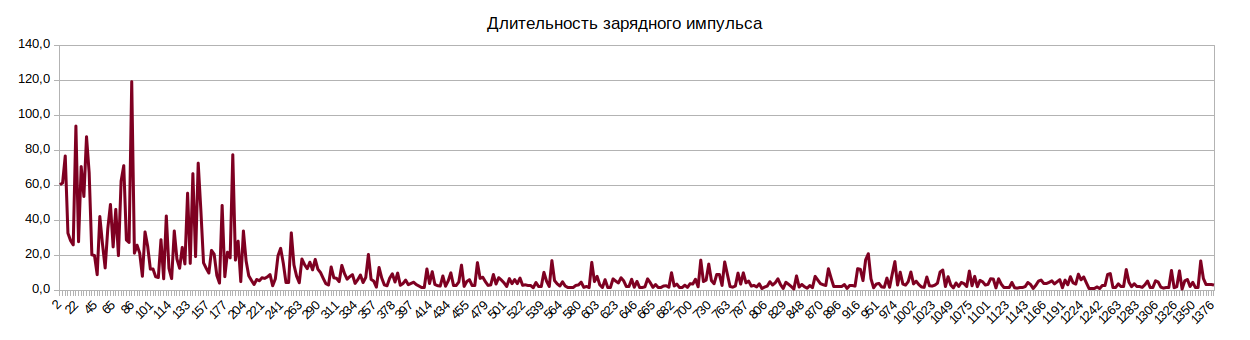

но там итак паузы до 4-5 минут
я связываю это с полным расходованием легкогодоступного сульфата в АМ, а далее или расслоение или начал твердый сульфат потихоньку расходоваться
забыл дописать - шкала времени в последней группе графиков в минутах, длительности в секундах, напряжение в милливольтах

[user]Necromant  [/user]  Все пытаюсь понять логику подбора длительности пауз и импульсов, и чё-то торможу..   пауза ((U1 - U2) > 0) по первой производной не понятно на какой скорости останавливается.. получается если после 1 секунды разность напряжений больше нуля, то пауза прекращается, но на мой взгляд, там может быть разные ситуации..  то же самое по длительности импульса + применение ограничения ChargePeriod = long(pow(2.72, ((U50 - U1) / 1000)) * Timer)..
Судя по графикам (по НРЦ в паузе), на мой взгляд, идет пережим" (резкий взлет НРЦ)..  с другой стороны, есть участки где наоборот, недожим"..  (резкий спад НРЦ)

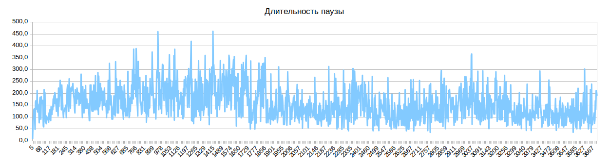

Necromant
Если после RelaxPeriod = int(pow(2.72, ((U1 - U50) / 1000)) * 3000) разность напряжений ноль и меньше, тогда конец паузы (чем выше напряжение в конце паузы тем длинее период для дифференцирования, соответственно длиннее пауза) Пережима быть не может: из-за шумов и наводок получить 0 производной не всегда удается и алгоритм уходит на следующий круг (недожим, и он может неоднократно повторится), для более жесткого режима я ставлю 5мВ тогда разброс в паузах соседних циклов минимален. Резкий взлет НРЦ норма для этого уставшего от жизни зомби. :-)
Зарядный импульс ограничен или 14,22В или временем ChargePeriod = long(pow(2.72, ((U50 - U1) / 1000)) * Timer), где Timer время предыдушей паузы, у меня источник питания не стабилизированный (2 транса впараллель и 4 диода), при пониженном напряжении он может часами не дать подняться выше 14,22.
Если остались вопросы, готов пояснить, вечером выложу лог за 2,5 суток
Necromant

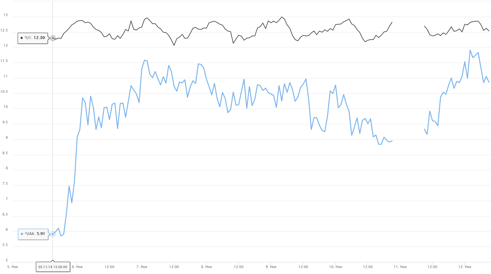

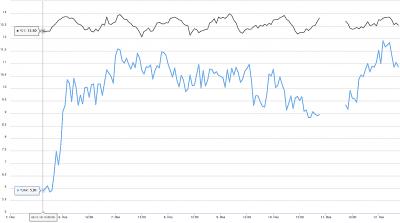

Графики за последние 2,5 суток, шкала времени в минутах, длительности в секундах, напряжение в милливольтах

Проиллюстрирую.
Дохлая батарея на микроциклировании, графики напряжения в паузе и в импульсе:
Разрыв в графике - это я воду долил и дал отстоятся.
И никаких ноутбуков не нужно!

Моргалка моя имеет 3 автономных режима. Только я ими практически не пользуюсь. Для обдумывания алгоритмов и сбора информации автономные режимы не годятся. А графики я приводил, но их никто смотреть не хочет.
У меня ненавистный Вами ноутбук рожает их каждый день пачками. С постоянно изменяемыми мною параметрами зарядки. Обычно я разглядываю графики on line на экране монитора и смотрю, что ещё изменить в программе.
А вообще - главное результат.
А результат  - 3 шт восстановленных АКБ от UPS из 6 штук.
И год работы.
