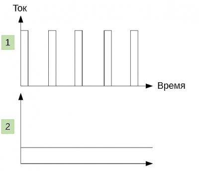

Цитата: UriBas от 19 Дек. 2017 в 17:18способна сама регулировать ток, а вернее порцию заряда на АКБ за счет сокращения длит импульсов и снижения коэф. заполнения ШИМ.
Запутался уже, аккумулятор заряжать нужно постоянным током, или "сколько дает источник"? Привожу рисунок, среднее значение примем одинаковым. Правильным будет первый или второй вариант, при условии что частота следования импульсов около 500 Гц (ШИМ ардуино на atmega328).
Вы привели график импульсного и постоянного тока, если вы под "источником" подразумевали блок питания (БП), то да, вся энергия БП (блока питания) идет через управляющий транзистор (ключ) на АКБ (аккумулятор)..  Ключ (транзистор) то открывается и пропускает ток, то закрывается и не пропускает ток, поэтому получается прерывистый (импульсный) ток..  частота этого тока и другие параметры импульсов могут меняться, этим меняем средний ток и порцию заряда.   Поэтому правильно -  это когда с БП (блока питания) идет постоянный ток, который потом, под управлением Ардуины - ключом (полевым транзистором), становится импульсным.. и т.д.
bones
[user]UriBas[/user], спасибо, если я вас правильно понял, "импульсным" он становится на секундных - минутных интервалах, а правильнее будет управлять источником тока с целью получения постоянного нужной величины, нежели заполнением, а "ключевать" длинные импульсы.

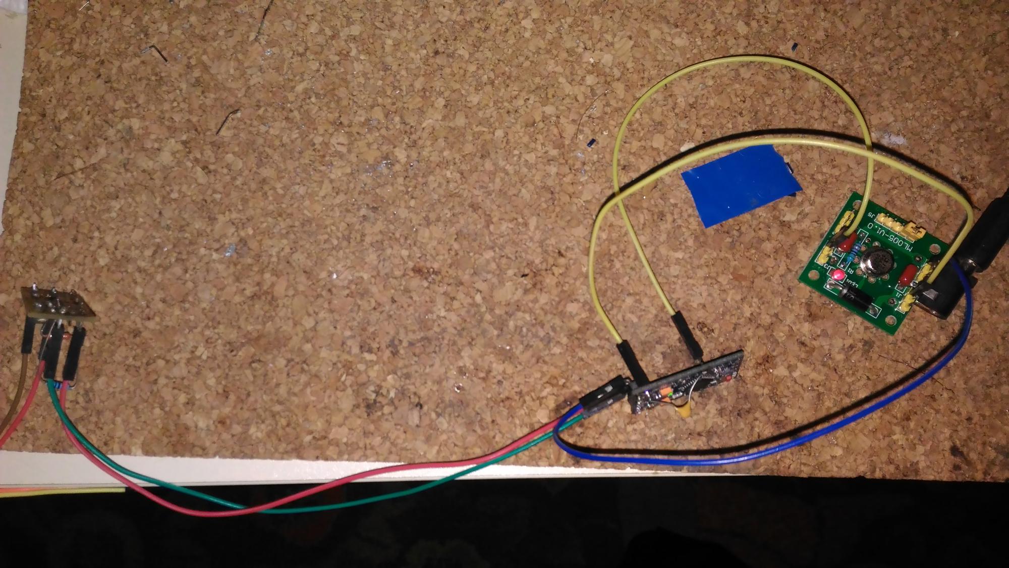

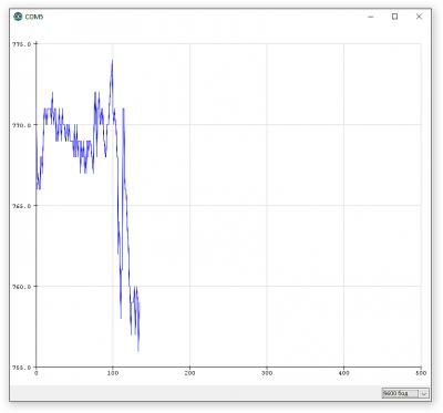

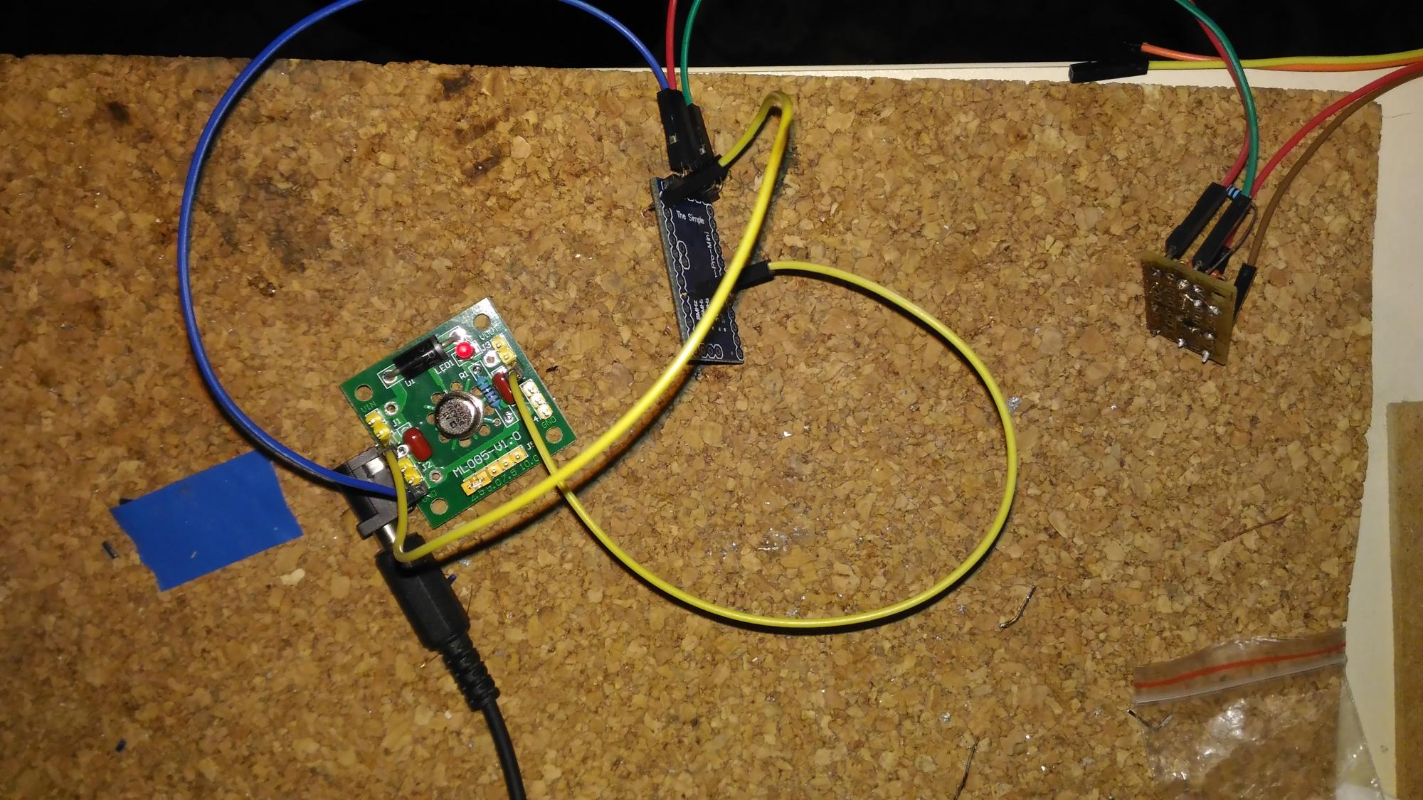

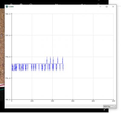

Цитата: Alex_N от 19 Дек. 2017 в 07:50Усреднять приходится по 500 измерений. Иначе сплошная "дребалыга".
Собрал простую схему из источника опорного и ардуины. Увидел страшную картину на АЦП.
Повесил на вход керамический конденсатор 1мкФ, картина в корне изменилась.
Кусок макетной платы это опторазвязка с usb-uart для исключения шума от компьютера.

Цитата: bones от 23 Дек. 2017 в 02:18Собрал простую схему из источника опорного и ардуины. Увидел страшную картину на АЦП.
Тем не менее не все в это готовы верить.
Цитата: bones от 23 Дек. 2017 в 02:18Повесил на вход керамический конденсатор 1мкФ, картина в корне изменилась.
Не думаю. Какое тау получилось у входного фильтра? Что вы собрались отслеживать или регулировать по таким данным? Тут люди обсуждают как анализировать чуть ли не осциллограмму импульсного сигнала. Подайте теперь импульсы на вход хотя бы в пару Герц и посмотрите, что вы получите. ;)
