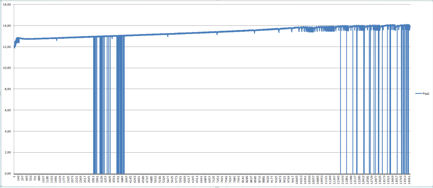

Dunkel
Цитата: UriBas от 06 Янв. 2018 в 01:17По поводу графиков - хорошо бы временную шкалу показывать.  По скольку уже вырисовывается какая-то картинка" адаптивного заряда, то надо и логи писать и выкладывать..
Временная шкала 1 клетка - 1 секунда, но есть нюансы. Основная масса значений выдается алгоритмом с промежутком в 1сек, но некоторые значения выдаются без привязки ко времени, сразу при появлении. А Сериал Осциллоскоп их все равно расставляет по клеткам,  так что график получается не совсем линейный по времени.
Попробовал записать лог:
Почему-то не все значения преобразовались в числовые (вертикальные полосы), надо с этим разбираться.
Но, тем не менее, на графике хорошо видны длинные пачки импульсов в основной фазе, и их уменьшение при добивке.

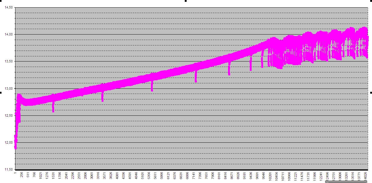

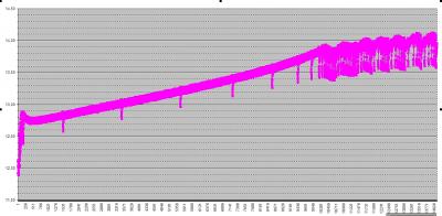

UriBas
#715
[user]Dunkel[/user],  Уже кое что..  можно как-то узреть алгоритм.  Привел графики в читабельный вид
Тут видно, что вначале нужно делать раскачку.. где-то минут пять, Дельту можно снизить до 0,2 и потом плавно увеличивать, при этом надо привязывать к длительности импульса, т.е. если Дельта достигается за 1-2 сек, то ее [b-b]увеличивать[/b-b], если длит имп больше чем 30сек - [b-b]уменьшать[/b-b].  При этом коэф заполнения должен быть настроен на максимум тока, где то может 50-70%.. и уменьшать < 50% только если Дельта достигла потолка = 0.6V примерно так (опыты покажут).
  Середина графика - там где основной заряд, имеет прогиб.. явно идет недобор тока заряда. [b-b]Дельта должна саморегулироваться[/b-b], тогда будет оптимальный подбор тока.. ну и длит имп (на мой взгляд) сильно затянута по 30мин в среднем.
Тут в принципе типа качель получилось..  конец какой-то странный.
Dunkel
Цитата: UriBas от 07 Янв. 2018 в 10:33Тут видно, что вначале нужно делать раскачку.. где-то минут пять, Дельту можно снизить до 0,2 и потом плавно увеличивать, при этом надо привязывать к длительности импульса, т.е. если Дельта достигается за 1-2 сек, то ее увеличивать, если длит имп больше чем 30сек - уменьшать.  При этом коэф заполнения должен быть настроен на максимум тока, где то может 50-70%.. и уменьшать < 50% только если Дельта достигла потолка = 0.6V примерно так (опыты покажут).
Давайте немного уточним термины, чтобы не путаться. Для меня импульс, это единичное воздействие на АКБ, некий "квант" энергии, т.е. минимально возможная порция. А то, что Вы называете импульсом, для меня пачка одиночных импульсов. Поэтому предлагаю не употреблять слово "импульс", а использовать термины "квант" и "пачка". Тогда мы будем понимать друг друга правильно.
По поводу первых минут на графике - это идет калибровка длительности кванта, т.е. подбирается та величина, при которой величина пачки превысит заданный порог. Мне эта процедура не очень нравится, сейчас думаю как ее лучше переделать.
По поводу длительности пачки - это саморегулируемая величина и она напрямую зависит от Дельты. А величина кванта, в свою очередь, зависит от длительности пачки. Т.е. всем алгоритмом управляет Дельта в связке с dU/dT, и сделать ее саморегулируемой в рамках этого алгоритма никак не получится.
Но можно поиграть с зависимостями. Есть три настраиваемых параметра:
- порог отсечки пачки
- величина изменения кванта
- величина изменения паузы между квантами.
Эти параметры можно рассматривать как некий аналог коэффициента заполнения (у меня нет жесткой привязки к частоте, как в ШИМ).
Их можно менять в широких пределах, и от этого очень сильно меняется результат. Сейчас я подобрал какие-то более-менее работоспособные значения, но они могут быть очень далеки от оптимальных. Так что прогиб в середине может объясняться именно этим.
Ну, и про странный конец. В конце величина кванта настолько мала, что заряд фактически прекращается и напряжение на АКБ снижается. Максимум при заряде был 14,22В, и это вполне правдоподобно, т.к. на самой АКБ написано Cycle use 13,8-14,1.
