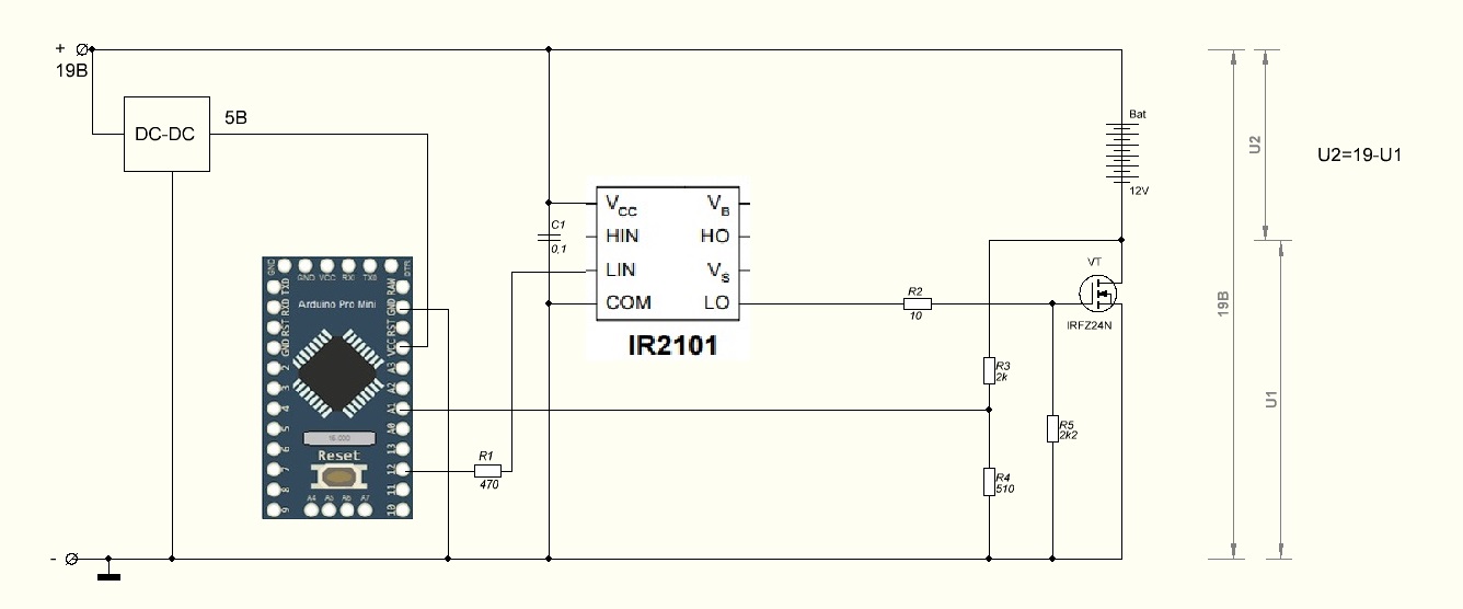

AleksBelg
А чем можно заменить TLP 250? Не могу найти в продаже в своем городе. Транзистор нашел.
Вопрос к знатокам, если в схеме стоит обычный n- мосфет irf например, можно ли его заменить n-мосфетом с логическим входом, типа irl?
Кass
Цитата: Dunkel от 25 Янв. 2018 в 17:12А учитывая себестоимость моргалки в 300-500руб., получается вполне конкурентноспособное изделие.
Я думаю, вы немного не правильно посчитали себестоимость. Наверное вы забыли оценить собственное время, которое наверняка что то стоит. Если нет, я готов вас привлечь к интерсной работе. ;) Потом к этой моргалке нужен блок питания, и достаточно мощный, который будет стоить дороже самой моргалки. В итоге себестоимость окажется куда выше. ;)
Цитата: AleksBelg от 25 Янв. 2018 в 18:17Вопрос к знатокам, если в схеме стоит обычный n- мосфет irf например, можно ли его заменить n-мосфетом с логическим входом, типа irl?
Ну зависит разумеется от конкретной схемы. Нужно смотреть, что подается на вход обычного фета. Может быть там амплитуда выше, чем логические уровни.
ИС-Х
Цитата: AleksBelg от 25 Янв. 2018 в 18:17можно ли его заменить n-мосфетом с логическим входом, типа irl?
Можно конечно, но фронты и спады импульсов будут затянуты и я не знаю важны ли они в данной схеме с данным алгоритмом. Возможен также излишний нагрев фета
Alex_N
Да далась вам эта TLP250 ( хотя на али их полно ). Ставьте любой драйвер нижнего плеча, да и вся любовь.

Dunkel
Цитата: AleksBelg от 25 Янв. 2018 в 18:17А чем можно заменить TLP 250?
Есть такая схема на IR2101 и n-fet:
Принцип измерения напряжения на схеме нарисован, т.к. измеряем в паузе - напряжение БП можно принять как константу.
Скетч:

Цитата: Dunkel от 25 Янв. 2018 в 21:12Есть такая схема на IR2101 и n-fet
А как вы ток измеряете и емкость?
Dunkel
Цитата: Кass от 25 Янв. 2018 в 22:02А как вы ток измеряете и емкость?
Никак, только напряжение. Это очень простая моргалка.

Цитата: Dunkel от 25 Янв. 2018 в 21:12Есть такая схема на IR2101 и n-fet:
Спасибо!
Вообще б конечно хотелось бы сравнить эфффективность вашего ЗУ. Алгоритм на мой взгляд толковый. Нарпимер, как алгоритм справляется с десульфатацией, как по сравнению с мигалкой того же Павла Валерьевича. Да и вообще интересно мнения тех кто попробовал алгоритм Dunkel
