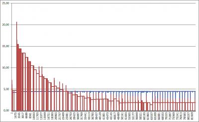

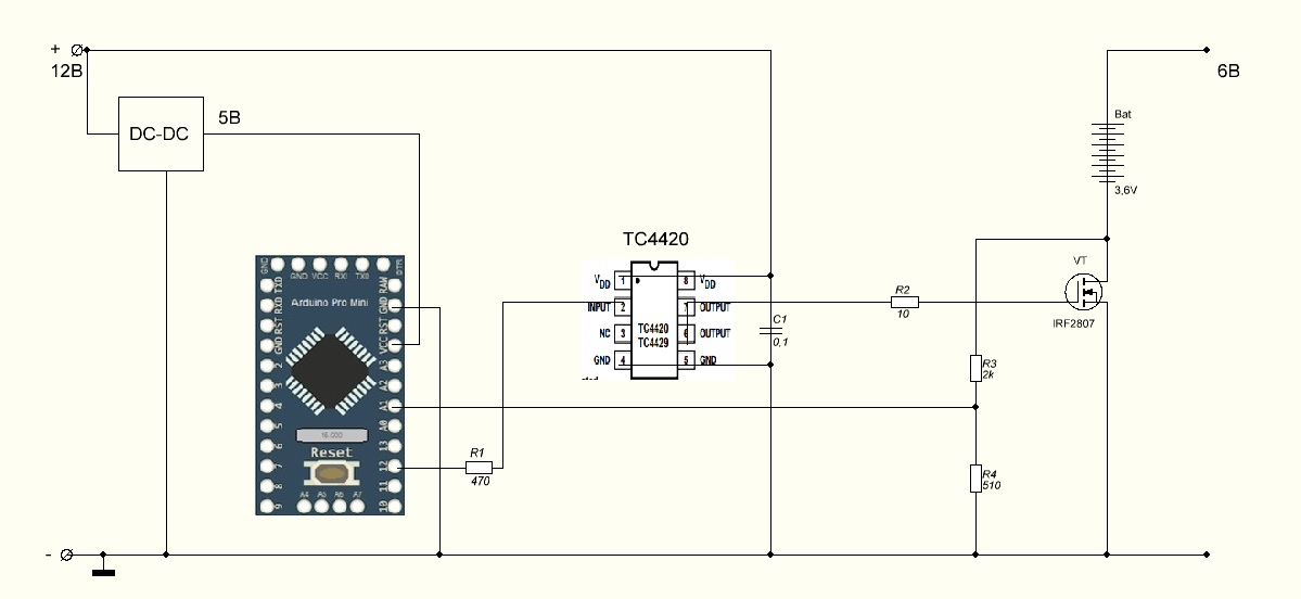

#785
NiMH 3,6V 250mAh от старого фонарика. Валялся около года, на клеммах 2,2В.
Алгоритм тот же, параметры не менял.
БП 6В 1,2А (написано 5В, по факту 6,3, ток не проверял)
Схема:

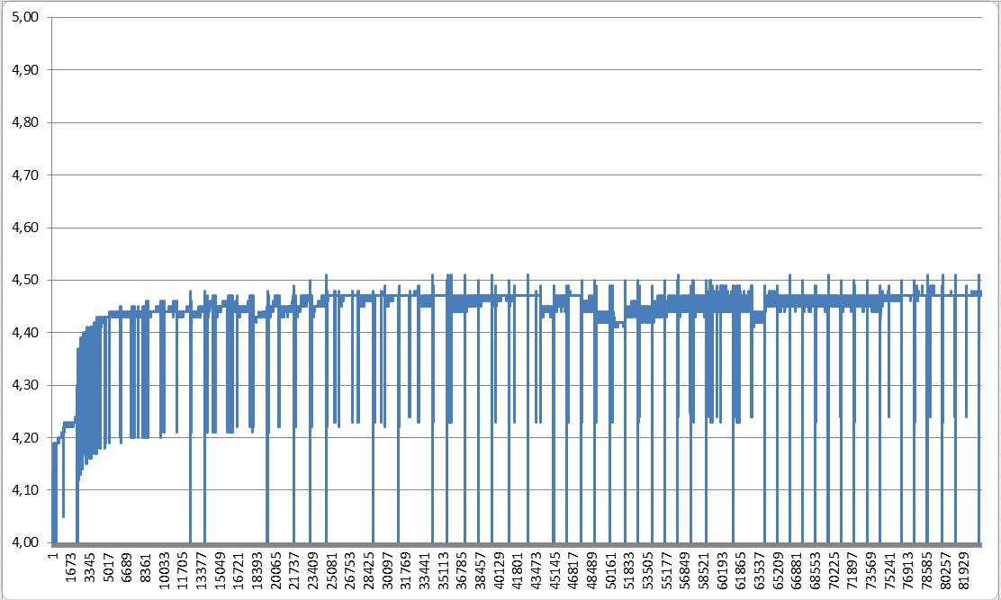

Заряд длился около суток, по окончании на АКБ 4,18В.
График завышен на 0,2В, делитель так и не откалибровал:

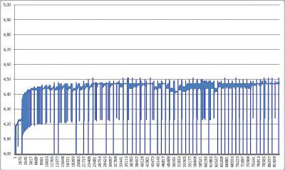

Квасеки выглядят вполне нормально:
Лог
https://drive.google.com/file/d/1fNhSgY_Ma6a_DfJKQjGRt851lg_wZt-d/view?usp=sharing
