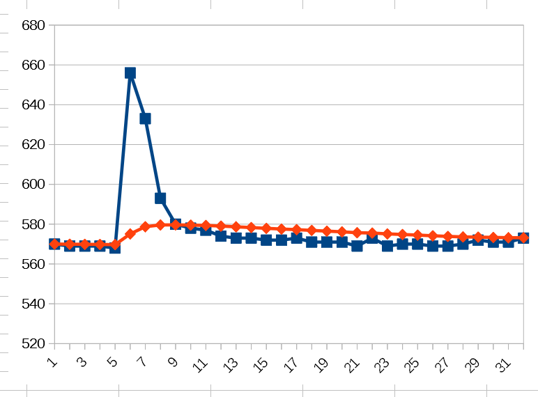

К вопросу об эффективности "моего" скетча.
Вот для интереса сейчас снял показания которые получает моя "ардуина" с датчика тока - 3 цикла замера по 32 замеров в каждом
1: 570 569 569 569 568 656 633 593 580 578 577 574 573 573 572 572 573 571 571 571 569 573 569 570 570 569 569 570 572 571 571 573
2: 570 569 569 568 570 569 570 569 569 591 655 601 585 578 581 577 577 577 576 574 588 577 572 573 573 572 573 572 572 575 573 570
3: 577 574 575 575 574 574 579 576 576 575 576 572 572 572 571 572 574 573 578 573 572 572 566 572 567 568 569 567 566 574 567 566
Как видно скачут цифры достаточно сильно, хотя ток идет постоянный. И это еще после двух последовательных RC фильтров  :-( Не пойму пока в чем может быть помеха, ну да ладно, не об этом.
Чтобы выкинуть излишне высокие или излишне низкие значения, они сортируются по возрастанию, получается вот такая штука
1: 568 569 569 569 569 569 569 569 570 570 570 570 571 571 571 571 571 572 572 572 573 573 573 573 573 574 577 578 580 593 633 656
2: 568 569 569 569 569 569 570 570 570 570 572 572 572 572 573 573 573 573 574 575 576 577 577 577 577 578 581 585 588 591 601 655
3: 566 566 566 567 567 567 568 569 571 572 572 572 572 572 572 572 573 573 574 574 574 574 574 575 575 575 576 576 576 577 578 579
Видно что в два первых цикла попали совершенно выбивающиеся высокие показатели, которые если просто их усреднить вместе со всеми остальными дадут неправильное среднее. Поэтому берем те показания что в середине и ищем среднее только из них
1: 569 570 570 570 570 571 571 571 571 571 572 572 572 573 573 573
2: 570 570 570 572 572 572 572 573 573 573 573 574 575 576 577 577
3: 569 571 572 572 572 572 572 572 572 573 573 574 574 574 574 574
В итоге получаются такие значения:
1: 571
2: 573
3: 572
При этом если бы искали просто тупое арифметическое из 32 значений получилось бы такое :
1: 576
2: 577
3: 572
и увеличение выборки до 500+ значений помогает слабо, зато круто тормозит программу.

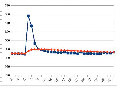

Цитата: Яков93 от 02 Фев. 2018 в 17:571: 570 569 569 569 568 656 633 593 580 578 577 574 573 573 572 572 573 571 571 571 569 573 569 570 570 569 569 570 572 571 571 573
Вот пример примитивного цифрового фильтра для данного ряда:

Не спорю, есть всегда. Только при аналоговом RC фильтре этих ступенек практически не видно, хотя там идет точно такая же оцифровка сигнала.
ЦитироватьДля реализации этого фильтра требуется 1 умножение и пара сложений (все можно сделать в целых числах), не думаю что на фоне заполнения буфера, сортировки массива и вычисления среднего это даст заметную нагрузку на МК.
Суть "моего" скетча не в замене RC фильтра из двух копеечных деталек. А в отлавливании явных помех, которые через такой фильтр проскакивают. У меня помехи к сожалению проскакивают через два последовательных RC фильтра с разными номиналами деталей, приходится заморачиваться и отлавливать их программно.
ЦитироватьВот пример примитивного цифрового фильтра для данного ряда:
Конечно, применять или нет, целиком зависит от задачи, ресурсов мк, желания и прочих факторов.
Графики вижу, а цифрового фильтра не вижу, пусть даже самого примитивного. Ардуина графики не понимает  :bn:
Вы наверное сами видите большой недостаток этого фильтра даже на графике. Шли-шли ровненькие синие точки, красные шли на той же высоте что и синие. Потом появляется явная помеха в виде огромного пика и красные точки вместо того чтобы ее просто исключить из расчета начинают под нее подстраиваться и усредняться. В результате становятся выше чем нормальный ряд синих точек. В чем смысл подобного хитрого фильтра если то же самое сделает тупое среднее арифметическое из 32 значений?

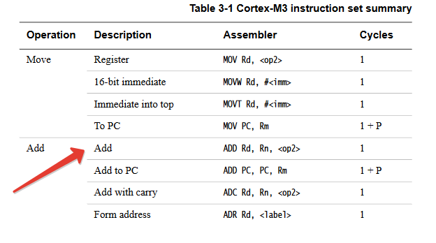

Цитата: Яков93 от 02 Фев. 2018 в 23:44этот "простейший фильтр" больше на быстродействие будет влиять
Вынужден с вами не согласиться,
y = y0 - y0/16 + x;
можно выразить как
y = y0 - y0>>4 + x;
в том случае если вы работаете с stm32 и у вас нормальный компилятор, то вся эта конструкция преобразуется к 1 команде на ассемблере
которая выполняется 1 такт процессора, согласно таблице.
Еще 1 такт придется потратить на получение -y0, итого 2.
Получаем вычислительную сложность алгоритма = 2 тактам процессора.

Я не пишу на ассемблере, скриншот привел только для демонстрации сложности расчетов.
Желательно иметь представление о целевой платформе, поэтому иногда просматриваю по диагонали набор инструкций.
