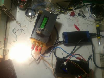

Вот такой девайс нарисовался в первом приближении. БП от HP 18.5В, 6,5А ( на нем написано ) реально 19В с копейками.
Сверху разъем USB для связи с ноутом. Пока запрограммировал качели 14.2 - 11.8. Зарядка идёт 35Гц модифицированных 2кГц.

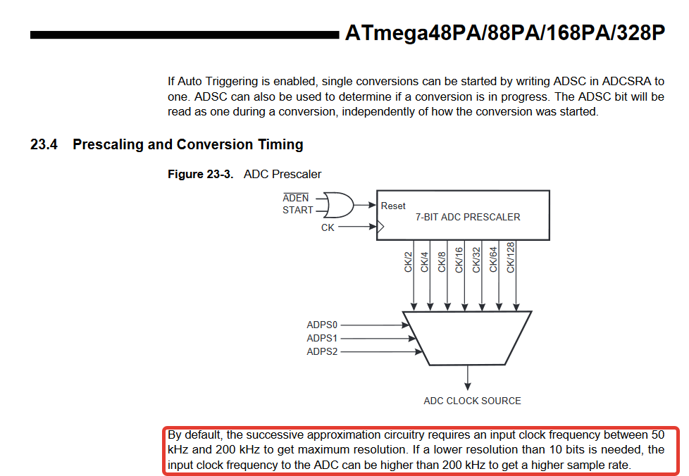

Цитата: Alex_Soroka от 05 Фев. 2018 в 10:46вы видели ЭТИ ДАННЫЕ ? поставьте тактовую АЦП 1МГц и покажите сюда что там намеряется.
речь не о тактовой частоте, а о получении измерений каждую микросекунду, т.е. тактовая на порядок выше. Сам не видел, но верю, что подали 50 кГц и получили картинку при помощи stm32.
взял отсюда https://mysku.ru/blog/china-stores/41070.html
"тактовая АЦП в МК 200 кГц" видел здесь
но это не имеет отношения к stm32 и прочим контроллерам, на которых нет логотипа Atmel.

Цитата: bones от 10 Фев. 2018 в 04:16речь не о тактовой частоте, а о получении измерений каждую микросекунду,
Сорока не различает разницы между этими двумя понятиями. Я это понял, когда он 100 ksps проглотил как тактовую частоту. Понятно, что для получения тактовой частоты нужно умножить сей параметр на разрядность АЦП последовательного приближения, плюс такты на запись в регистры. Поэтому не вступайте в эту полемику. Это безрезультатно.
Модератор, уймите троля! он не может знать о чем я думаю!
ЦитироватьПонятно, что для получения тактовой частоты нужно умножить сей параметр на разрядность АЦП последовательного приближения, плюс такты на запись в регистры.
Бред!
тактовая АЦП берется из постулата о том, что разряд-заряд конденсаторов тракта мультиплексора на входе в АЦП, должны завершаться и "успокаиваться" ДО ТОГО как АЦП начнет счет.
В типовых коммерческих МК (не важно - это ПЛК, PIC, Atmega , STM или кто еще) АЦП при тактовой частоте выше 200кГц показывает "число звезд на небе", вместо реального измеряемого напряжения.
Поэтому ТАКТОВУЮ ЧАСТОТУ АЦП выбирают (и рекомендуют все производители МК) не выше 200кГц!
при этом сами АЦП успевают "досчитать" за примерно 13-15 циклов ТАКТОВОЙ частоты АЦП, т.е. 200000 делим на 13 получаем всего 15384 раз в секунду. Это если мультиплексор входов не дергать, а если дергать - то меньше отсчетов из-за "времени на успокоение".
если у вас 8 каналов надо, то будет 15384 / 8 = 1923 Гц каждый кала можно успевать мерять, это в теории, без "времени на успокоение".
