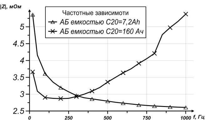

Цитата: Necromant от 20 Фев. 2018 в 10:54Модуляция 2 кГц аккумулятору совершенно не нужна. На макроуровне аккумулятор очень медленное устройство, со временем отклика более сотых долей секунды. ..
АКБ это не просто большой конденсатор..  Уже проверено на практике, модуляция способствует десульфации,   кроме того,  позволяет изменять средний ток без вмешательства в БП, это увеличивает возможности моргалки - приставки к любому БП и  в свою очередь позволяет более эффективно раскачивать" и добивать".. т.е. подбирать режимы восстановления и т.д.      Да и недаром же измерения Rвн происходят на частоте близкой к 2кГц.  Немцы сделали ЗУ, которое (по их описанию) может частотно -резонансным методом  отыскивать слабую банку..  наверное путем измерения Rвн изменяя частоты, как на графике

Цитата: UriBas от 20 Фев. 2018 в 19:59АКБ это не просто большой конденсатор.
60 Ач = 18000 Фарад какая резонансная частота с такой емкостью? При любом сопротивлении. А добротность?

Necromant
Цитата: UriBas от 20 Фев. 2018 в 20:20
[user]Necromant[/user], График выше поместил,  где реакция рез частоты на разную емкость и состояние.
А кто-нибудь повторял этот опыт? Достаточно звуковой карты, усилителя и пары китайских тестеров.
И советую снять АЧХ на разных амплитудах да еще и на разных однотипных аккумуляторах, такого насмотритесь!

UriBas
#878
Цитата: Necromant от 20 Фев. 2018 в 20:31А кто-нибудь повторял этот опыт? Достаточно звуковой карты, усилителя и пары китайских тестеров. И советую снять АЧХ на разных амплитудах да еще и на разных однотипных аккумуляторах, такого насмотритесь!
Уже давно все измерено и проверено, я лично еще не испытывал, но хотя бы для измерения Rвн. стоит попробовать, в теме ... "Определение параметров АКБ (емкость, здоровье, Rвн и пр.) экспресс-тестами"  усиленно идут дебаты в этом направлении.  Сегодня, в современные ЗУ активно начинают  внедряться эти методы для диагностики и для совершенствования алгоритмов - к примеру вот такие зарядки появляются
