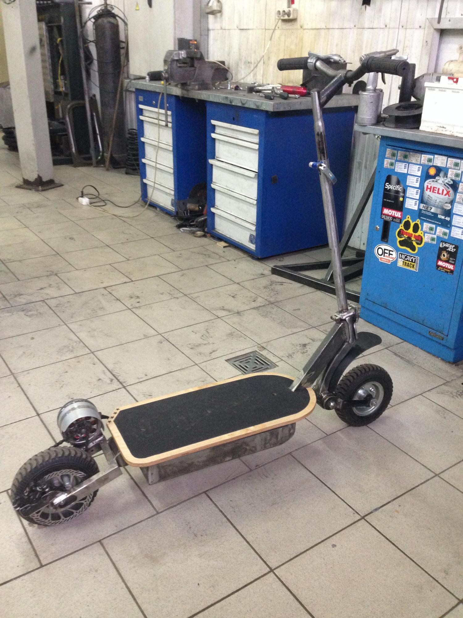

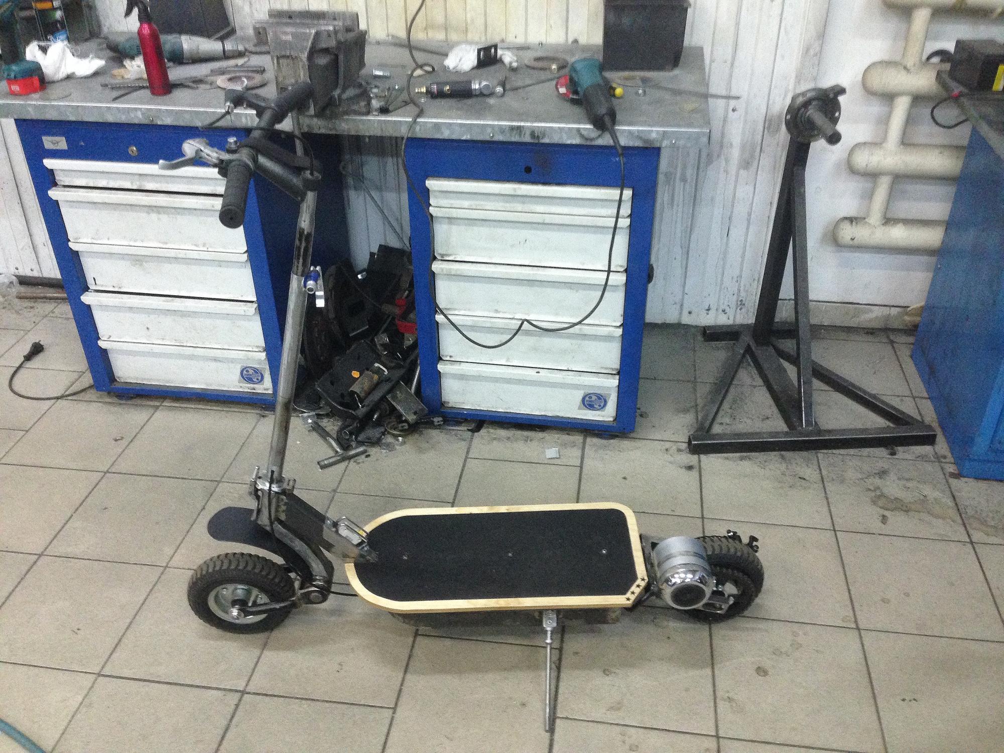

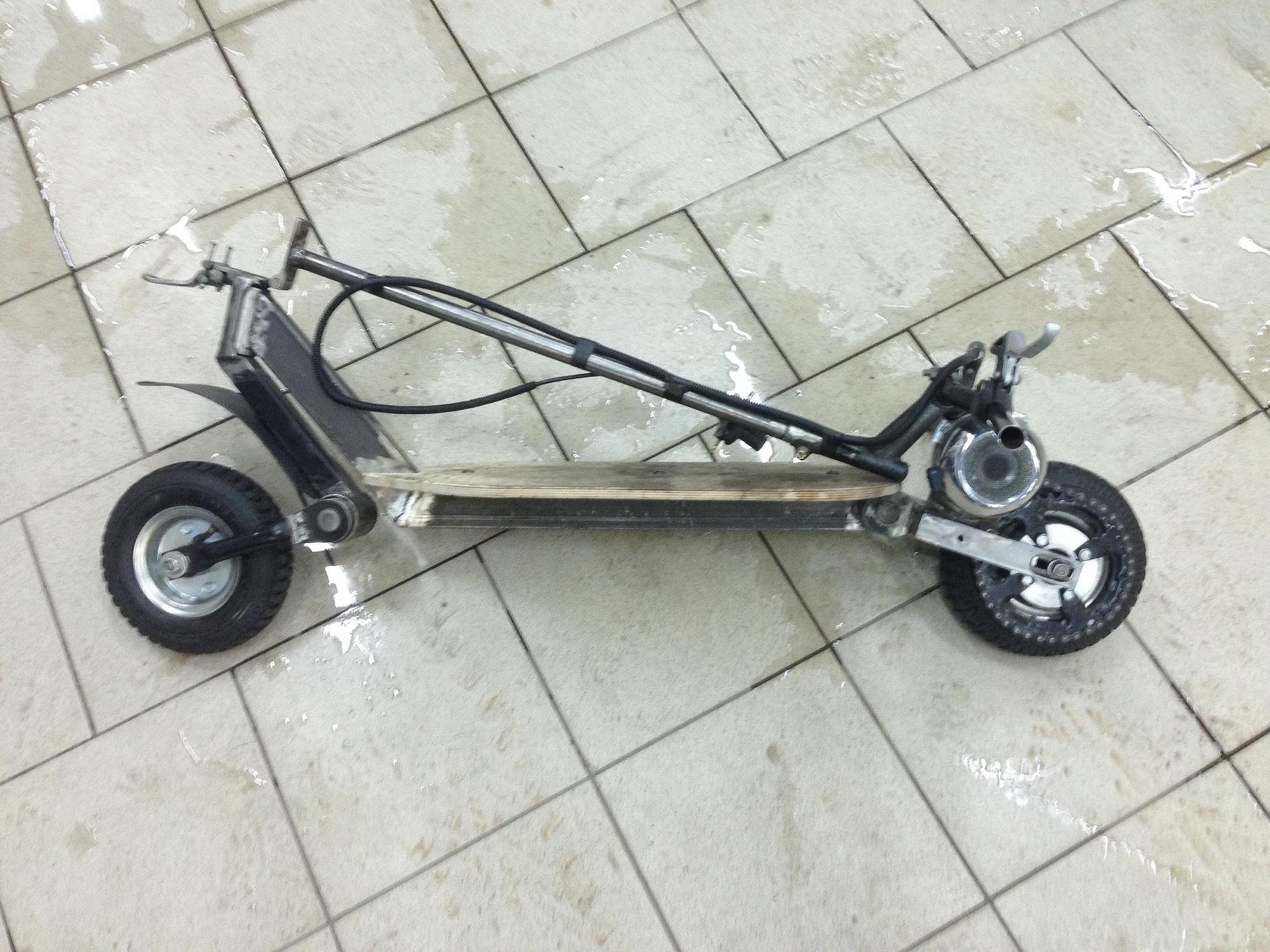

Всем привет. Поначитавшись здесь на форуме  :ah: решил попробовать собрать свой первый самокат по дешману, как проба пера. Первый вопрос встал "чё" с подвеской?! Понравилась резиножгутовая своей простотой, но она уже есть %-) нееет, нужно что-то новое и ещё проще  :kidding: и Бамс придумал, будет сайлентблоковая. Пробую...

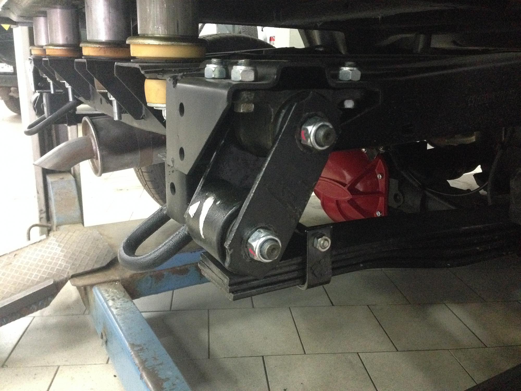

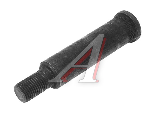

Сайлентблоки использовал полиуретановые "точка опоры"от рессор уаз патриот . Ход подвески с прыжками получился не более 70 градусов при длинне плеча 18см и моем весе 85кг.

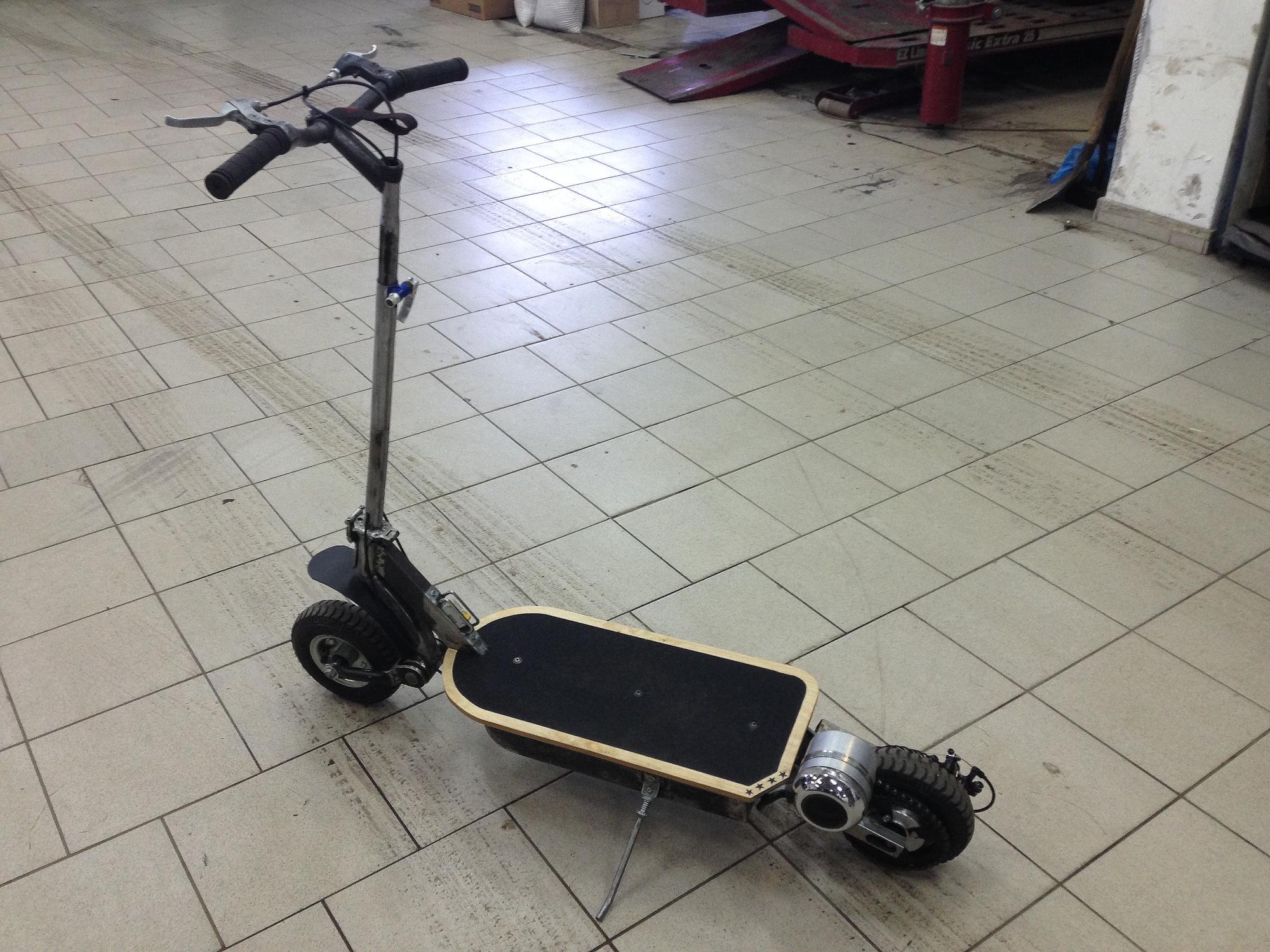

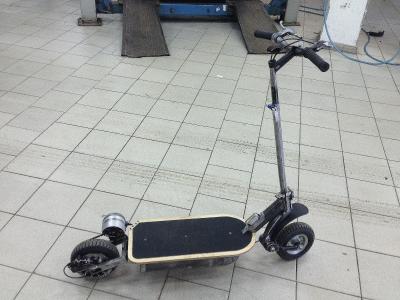

Klavish83
Позднее я самокату заделал рестайлинг  :kidding: добавил регулировку руля вверх-вниз . Изменил трейл для управляемости. И прибавились отсеки под свинцовые АКБ с последующей заменой деки

1967ivan45
[user]Klavish83[/user], на внутренней втулке сайлентблока какой-то паз делали? Или ось рычага запрессовывали? Можно маленько разжевать страждущим что да как :ah: :pardon:

Klavish83
[user]poraboloid[/user], порвать его у меня не получилось, хотя вставали на самокат и персоны под 120кг. А вот провернуть- может , если плохо будет затянут. Я затягиваю силовым ключом метровой длинны . Стоит этот сайлентблок рублей 500.

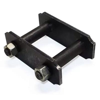

Klavish83
[user]1967ivan45[/user],  на внутренней втулке пока никаких пазов не делал, все как на УАЗе . Две щеки и палец с резьбой и гайкой зажимают внутреннюю втулку сайлентблока, а тот уже впрессован в трубу. Трубу нужного диаметра не нашёл, пришлось резать в доль и подгонять под сай/блок , а потом заваривать место реза

Огонь аппарат!  :wow:
Какой размер колёс?  С чего мотор? Что управляет мотором?
Машинку тормозов лучше бы перенести вперёд, чтобы она так сильно не торчала сзади.
Будет красивее/аккуратнее.
Klavish83

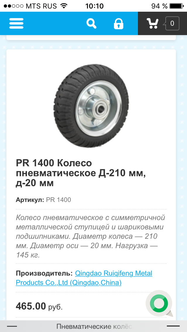

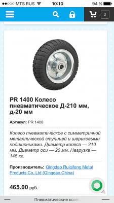

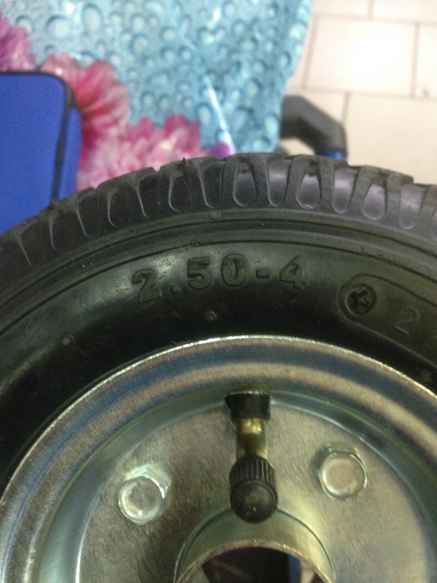

Колёса пока с тачки, потом буду искать чем заменить

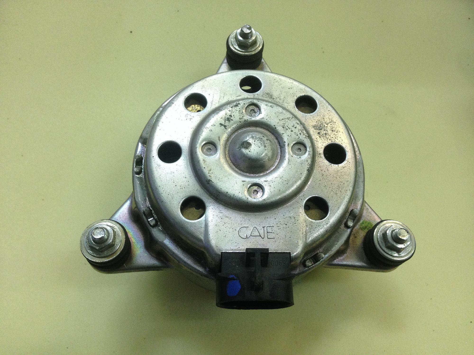

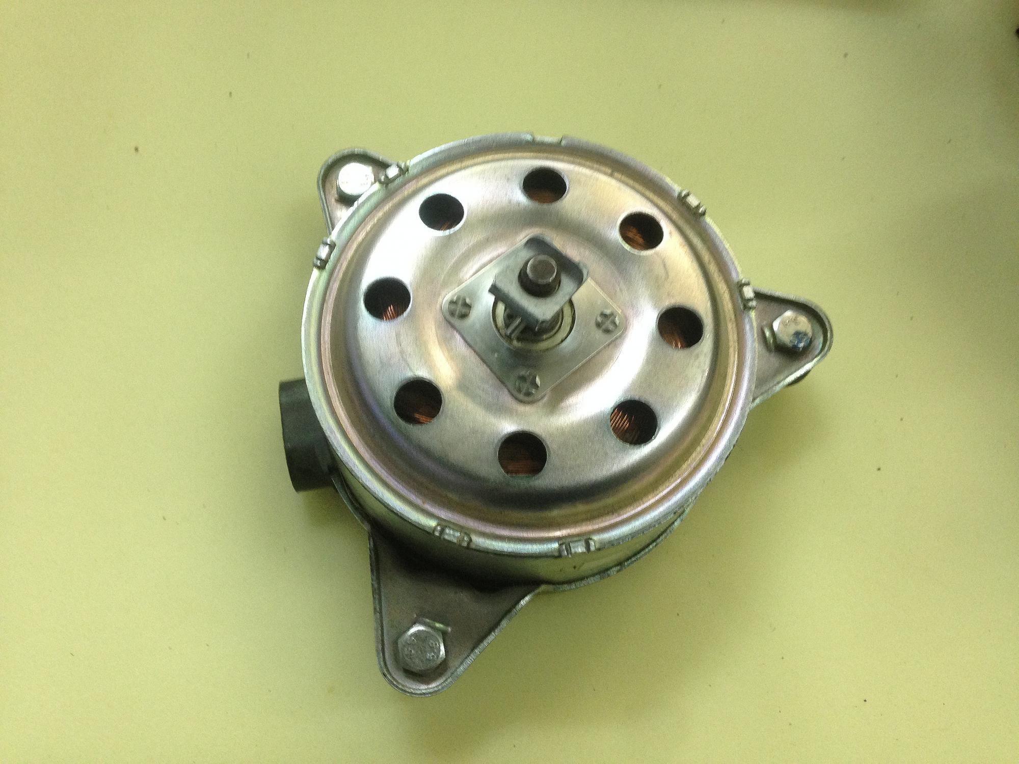

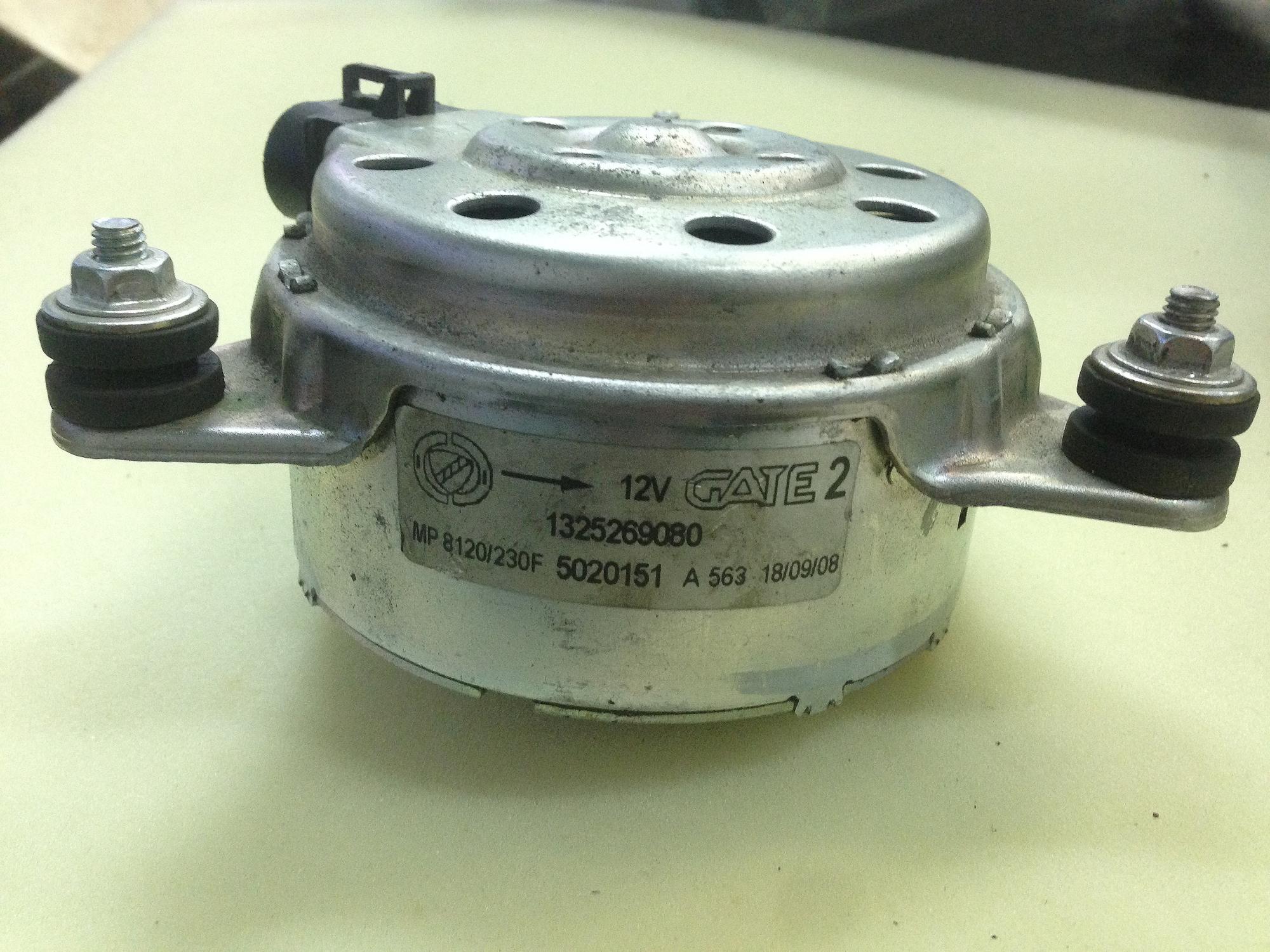

Мотор, как мне сказали в кузовном от фиат дукато
Я его чуть издырявил  B-) и турбинку приварил к якорю для охлаждения, подаю на него 24в. В холостом вообще не греется, даже ещё и холодом дует. Крепится если уже заметили на одном хомуте. По управлению и тормозам чуть позже напишу

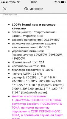

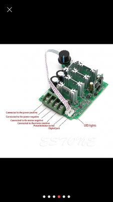

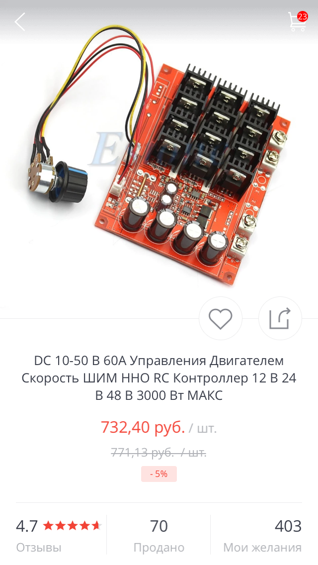

Поначалу мотор управлял вот этот китаяса  шим контроллер
Но он после подключения литионного аккумулятора сгорел, и сгорел этот гад прямо на ходу... и уже ручка газа не реагирует, он тупо херачит тапка в пол.  :run: остановила меня стена, колено вот только недавно зажило. Погнул тормозной диск и большую звезду, о как летел  :bn:

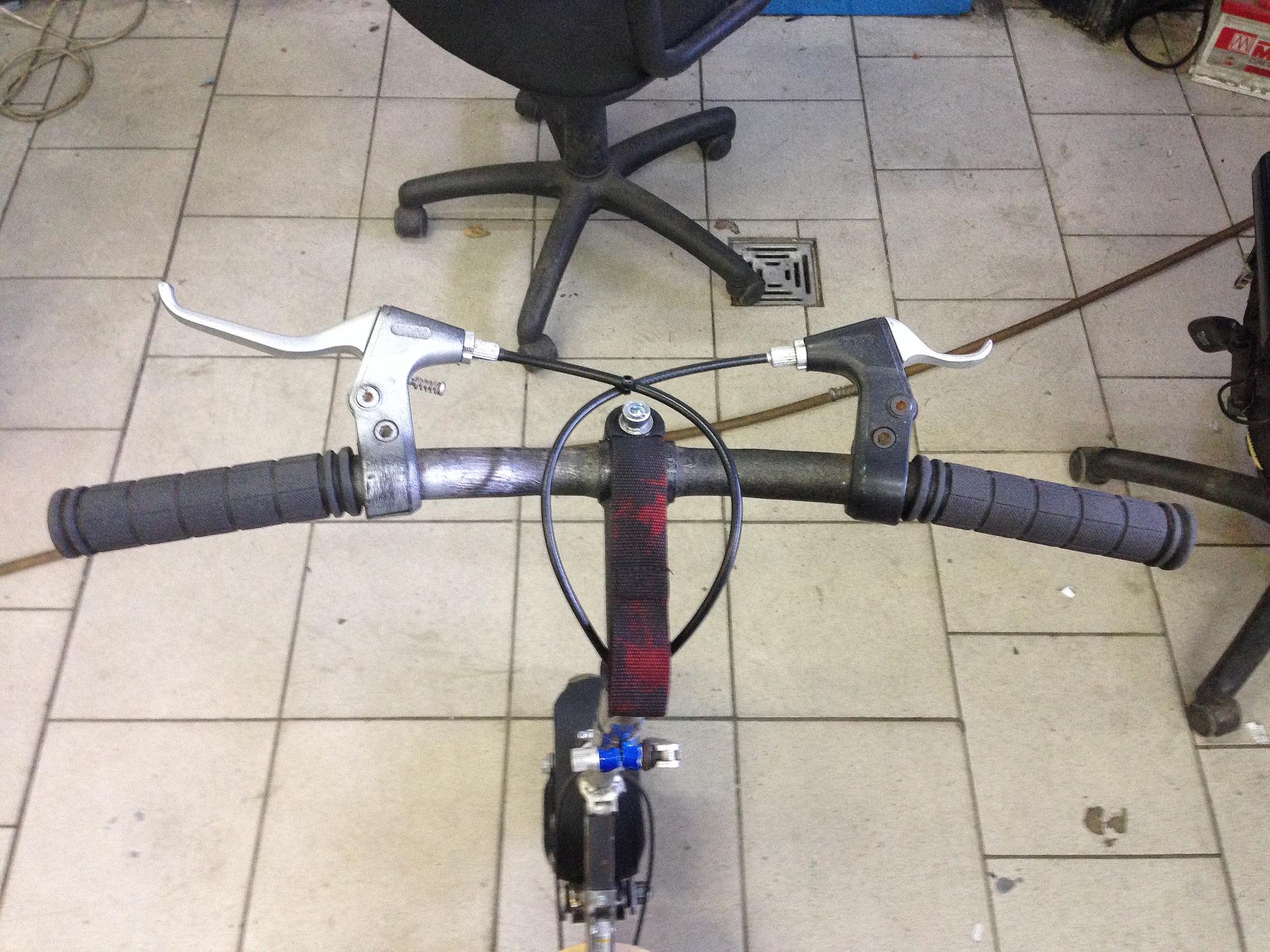

Ручка газа и привод через трос на потенциометр
Привод сделал из старого дверного активатора, тот что двери в авто закрывает когда ставишь на охрану

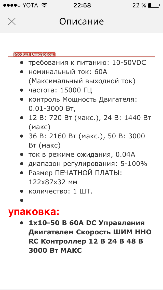

Сейчас жду с китая вот такой шим

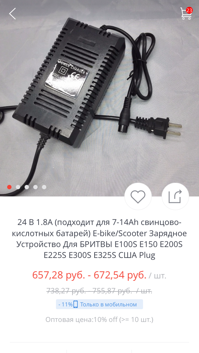

Зарядное устройство

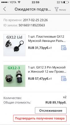

Ну и разъёмы для зарядки

Zuborobo
А можно подробнее про передний сайлент? Получается что его внешний диаметр надо прессом загонять в специально подобранную трубу на раме с натягом? И только трение защищает от проворота?
Klavish83
Да, все верно. Можно ещё локтайтом (фиксатором резьбы) промазать перед запрессовкой, если есть подозрения что в трубе провернет. Тогда уже точно навсегда  :exactly:
