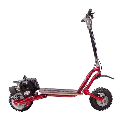

[user]rx3avs[/user], я почему-то считал, что если поставить машинку на пред, то меня вообще выкинет через руль. Где про это можно почитать?! З
Не нашёл почитать, нашёл посмотреть.
Почитать только про подвеску обзор: жми сюда!

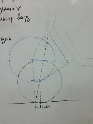

Klavish83

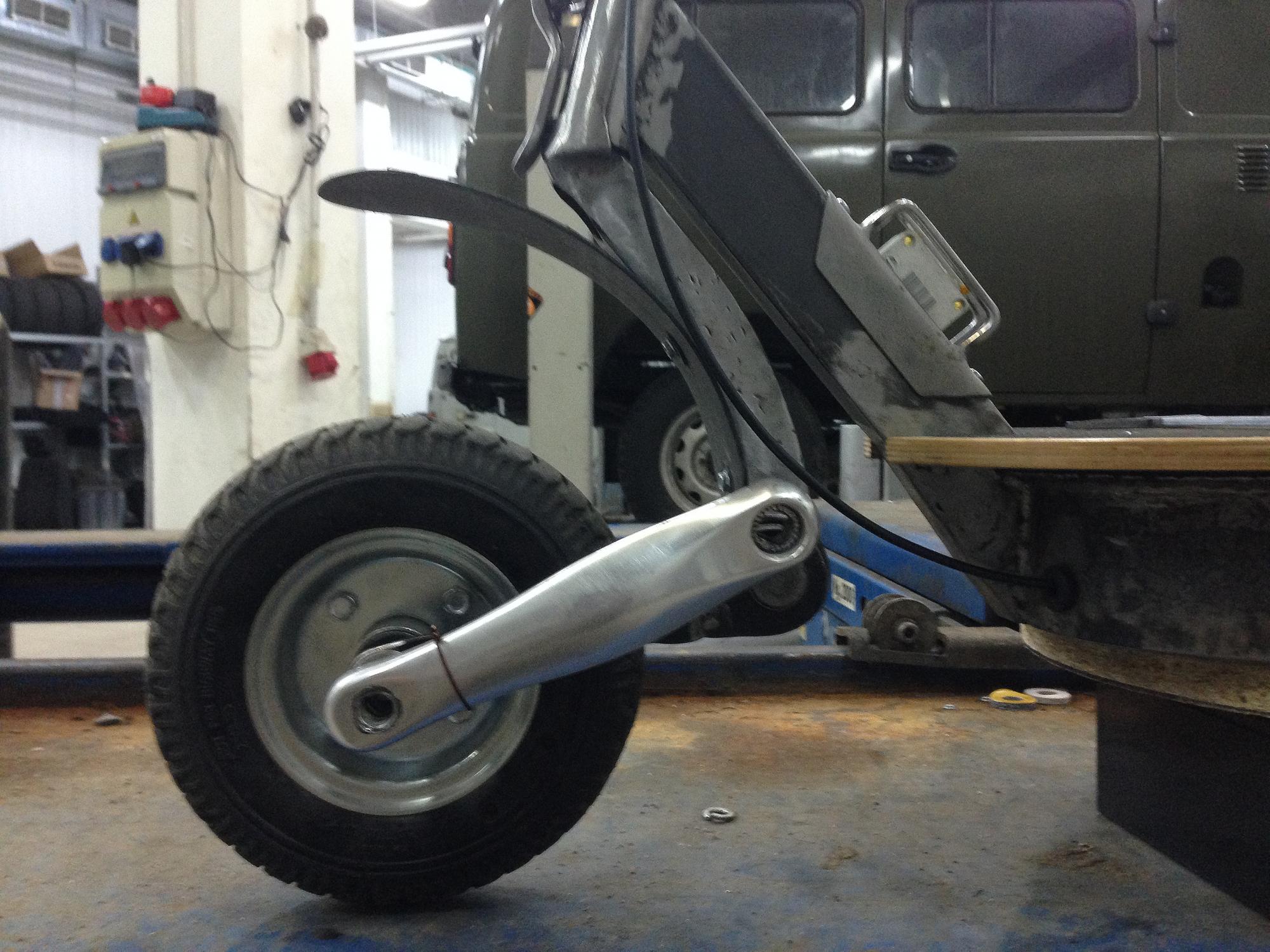

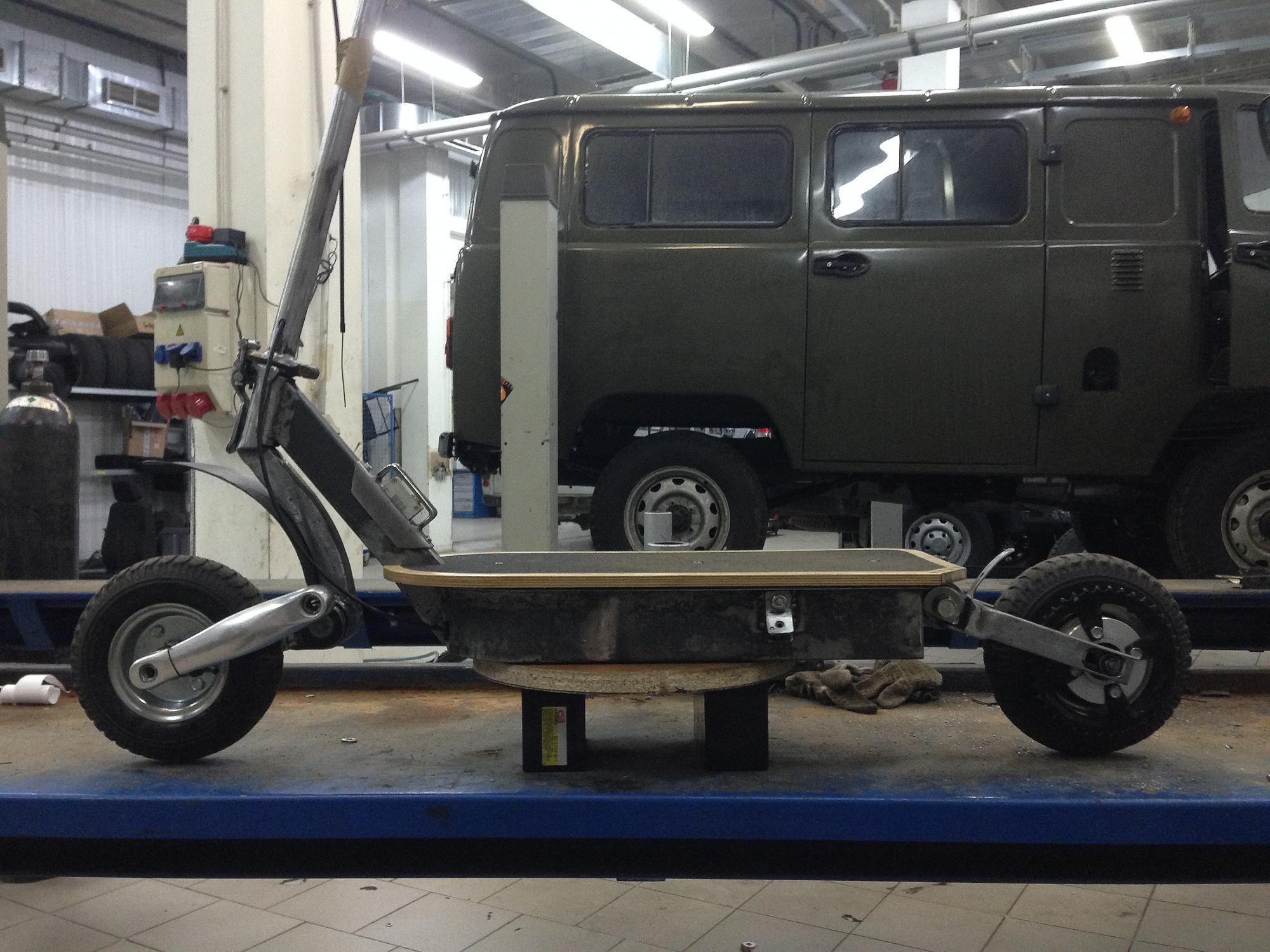

[user]rx3avs[/user], одним переносом суппорта в перёд не отделяться, кивок все равно останется ИМХО. Нужно ещё переносить выше сай/блок, если смотреть на картинки гопедов, то почти под 45градусов от оси колеса, а у меня это все при нагрузке в горизонте. Плечу легче отойти вверх и назад, происходит кивок.

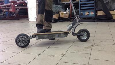

Klavish83
[user]rx3avs[/user], шатун от лясапеда подвязал для примера, только надо ещё чуть выше
rx3avs
Ну не знаю.. :-\
На рипере действительно большой угол, но там и ход подвески 6". А на GSRе он не сильно большой и угол ближе к горизонтали.

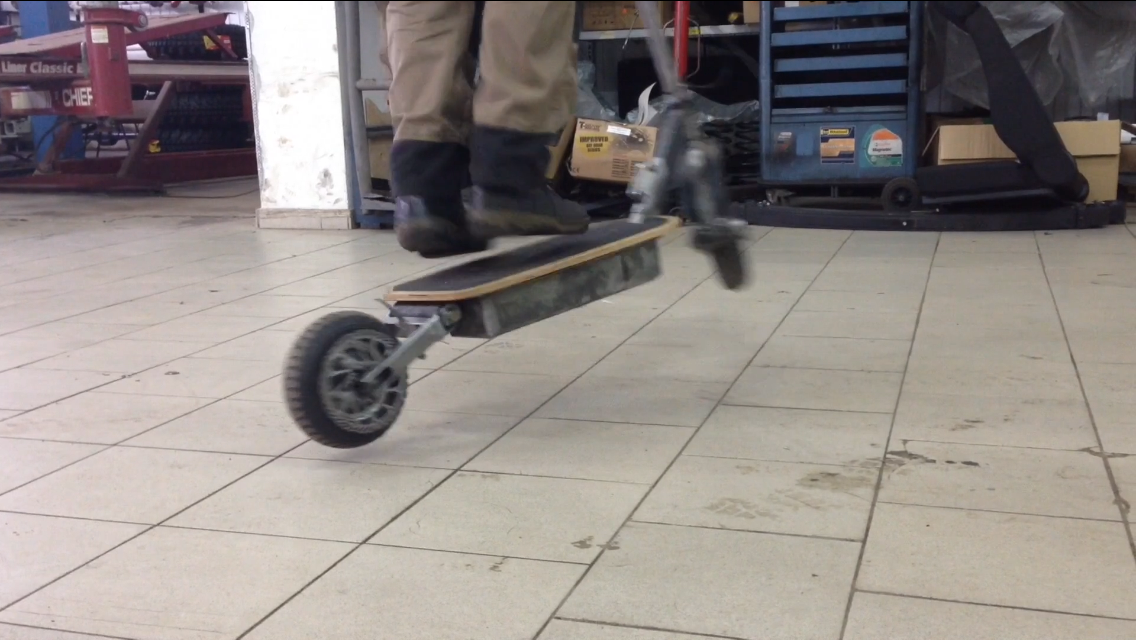

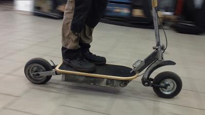

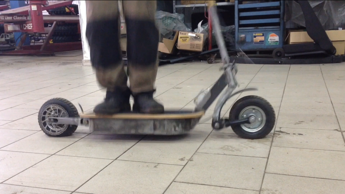

Klavish83
Перед буду переделывать, уже начертил 1:1.

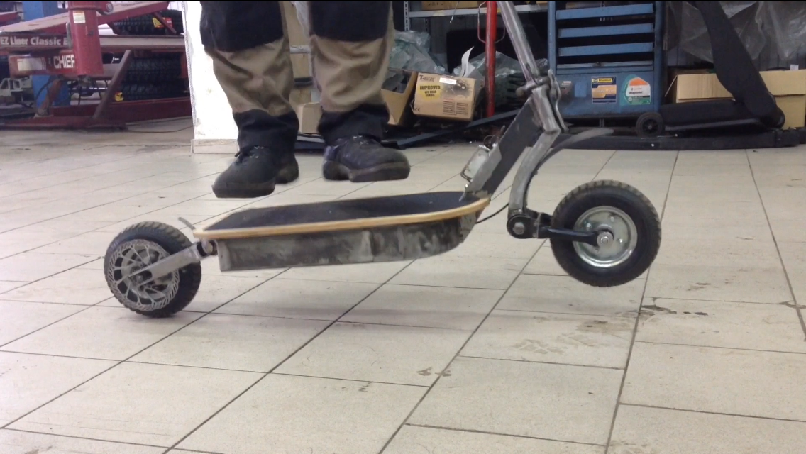

Фотки с прыжков, колеса кстати был днём раньше накачены под 3 бара, просто ботинки мног весят))

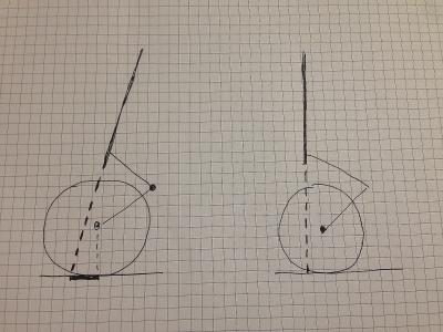

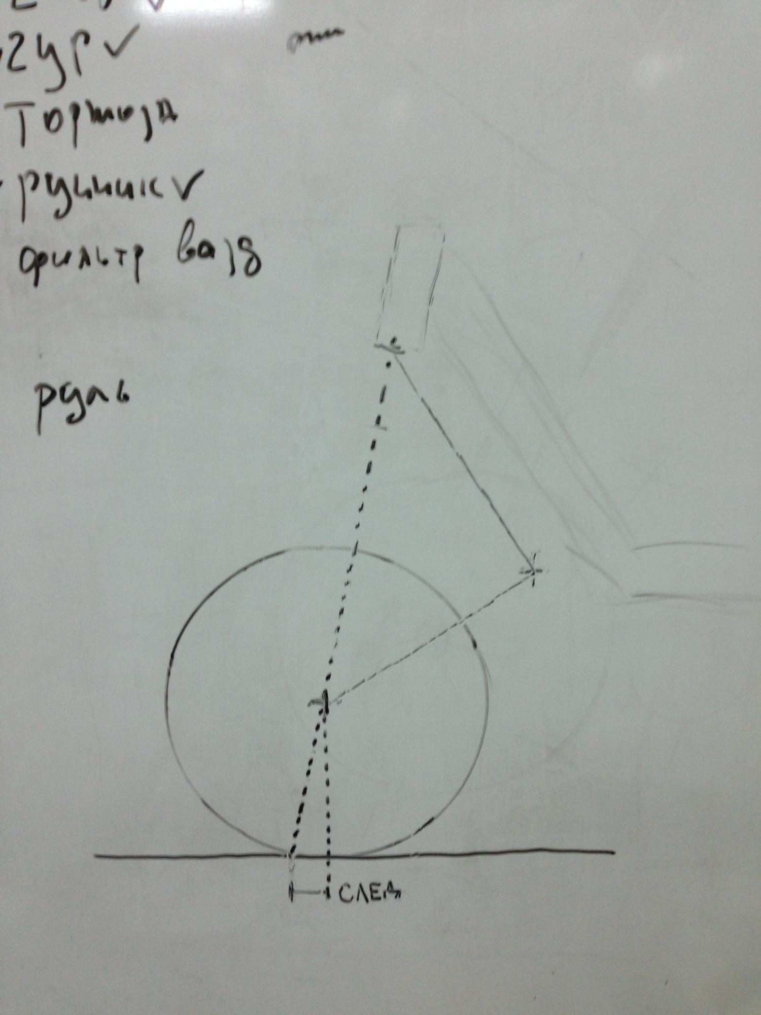

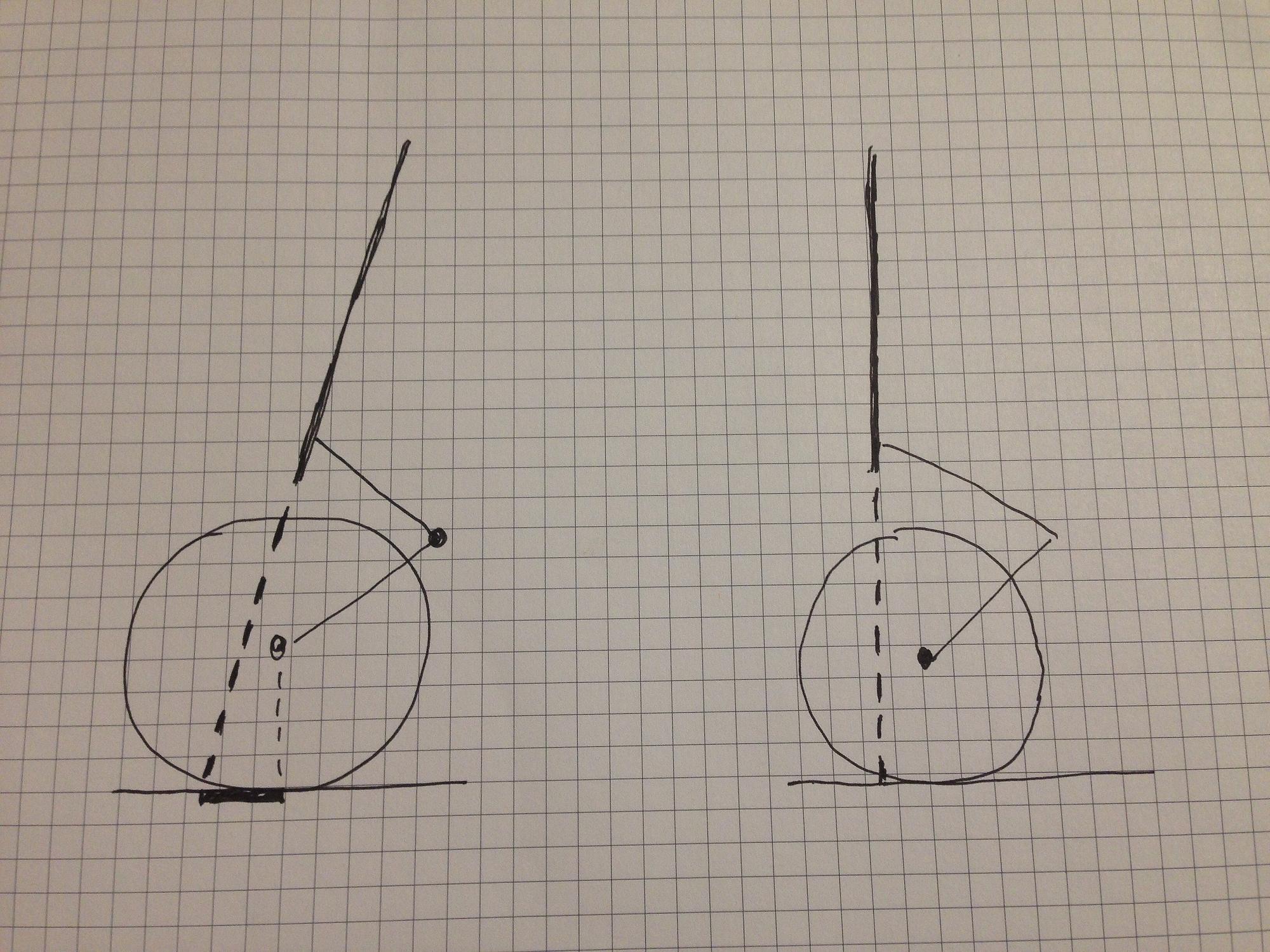

Klavish83
[user]rx3avs[/user], к горизонту угол, лучше держит  так называемый трэйл, по нашему след. А вот при 45гр. он убегает в отрицательный. Ну, это так все моё имхо ))) я на бумаге прикидывал
rx3avs
Про трейл на самокате по моему вообще не актуально размышлять, потому как желательно ещё и поместиться между рулём и колесом.  :-)
Конструированием к сожалению нет возможности заняться, потому адаптирую готовую продукцию.
Вот ГСР, может пригодится. Я на нём правда не прыгаю, если только с небольшого бордюрчика.

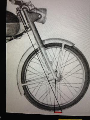

Если присмотреться на дуалтрон и визуально прочертить линию по рулевой колонке вниз, то бросается в глаза то, что она не пересекает ось колеса, а как бы уходит перед ним в точку начала пятна покрышки с полом. Приблизительно наклон получается 13гр.
rx3avs
#100
Если интересно, чертёж GTR:
"В полный рост"
