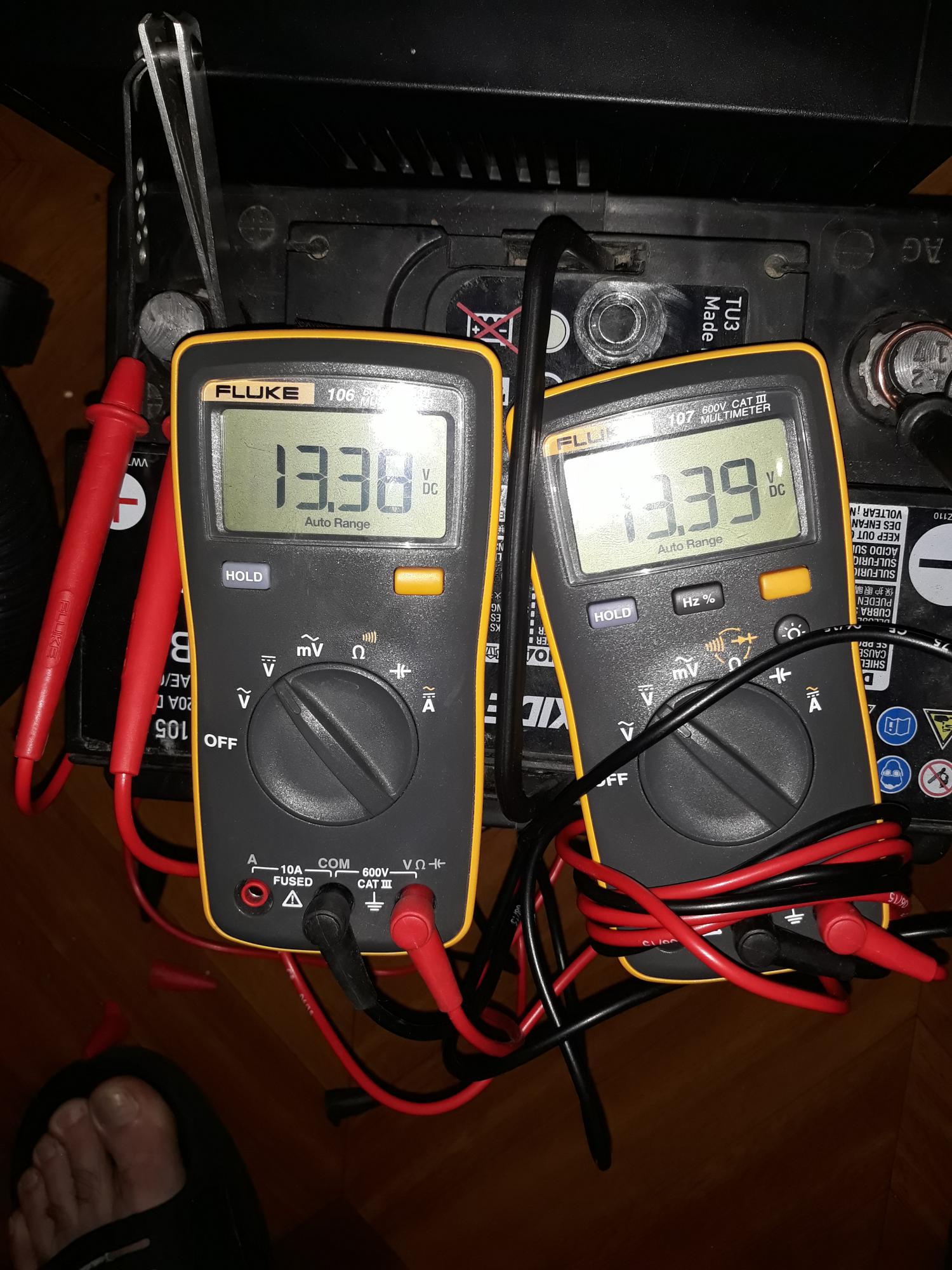

13,38 тоже несколько многовато, а мультиметр точно показывает?

:-) Это сейчас просто опыт такой был, конечно он не совсем корректен. Насчет точности вот:
Это как раз перед разрядом, 9 часов отстоя....

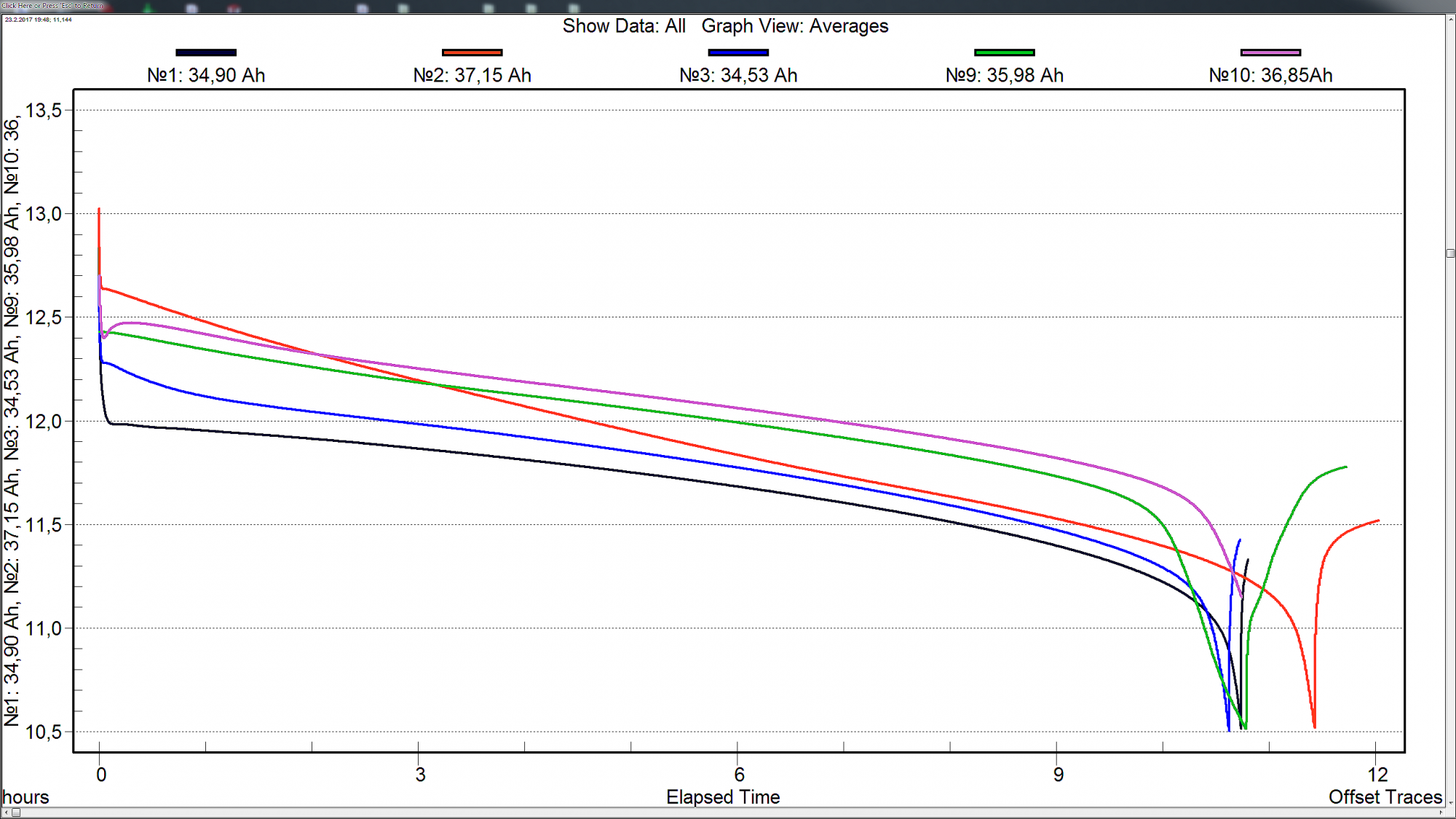

Вот тут я когда-то мучал Варту EFB 65Ah, года 4 или больше ей было, пару раз была глубоко разряжена и на несколько дней забыта...
Эти графики сняты уже опосля, выравнивающий заряд делал на 2 и далее не помню каком разряде. Это сводная по разрядам которые снимал. 1-10 - номера разрядов
Да, снят с машины. Поначалу стояла задача просто обслужить его, но потом вошел во вкус, что называется. Стало интересно, что за новая технология такая EFB. Картинку сохранил у себя, если вы не против. Я так понимаю разряд был 0.05С (у меня порядка 3.5А), вот поведение моего АКБ, если принять, что у вас более емкая модель, очень похоже на график №2. P.S. Погонял бы я его еще, да машина на завтра мне нужна. Но обязательно погоняю.

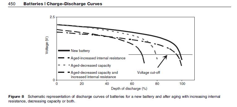

Цитата: Vitox от 13 Нояб. 2018 в 11:16Немного странная разрядная кривая у этого АКБ...
Что Вам график всё покоя не дает? Кривая как кривая.
