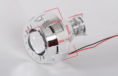

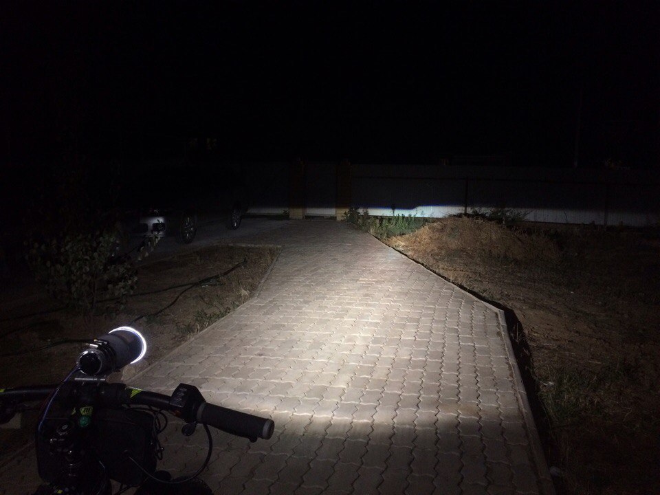

Тема головного света на эл.веле не последняя по значимости и я это прочувствовал на себе когда поехал вечером домой с работы с фонариком из спортмастера на руле ))  это канешно капец... Я просто не вижу куда еду (((. Приходилось скорость снижать до обычного "вело-педального" режима..  Один мой знакомый занимается установкой биксеноновых линз на авто, я с ним пообщался говорю - Сооруди мне фару на велик чтоб можно было спокойно ездить не напрягая нервы и зрение. Дал ему денег на компоненты и ждал ( целых 3 месяца )   ))) .Наконец то он купил все и соизволил мне сделать из подручных средств весьма функциональный "фонарик" ... думаю название велопрожектор думаю ему больше подходит в основе которого стоит 2х дюймовый биксеноновый модуль . Теперь мой велик светит лучше чем моя машина )))  Подключал как положено через 10А предохронитель , автомобильное реле и вывел кнопку на руль все соединения пропаяны и усажены в термоусадку. Все это дело работает от свинцового аккума 12v 7Ah. По времени фара светит если ее не выключать примерно 1ч.15м-1ч.20м  что меня вполне пока устраивает.  фото предварительных итогов прилагаю.

... в основе которого стоит 2х дюймовый биксеноновый модуль . Теперь мой велик светит лучше чем моя машина )))
В итоге чем светит этот модуль, лампой или светодиодом? Судя по потреблению там около 50-60Вт, для светодиода многовато...
bank-rock
[/quote]
Ксеноновая лампа там стоит на 35w с блоком розжига потребляет 3,2-3,4А , просто аккум не выдает заявенных 7Аh там где то в районе 4,5 Аh хотя покупал его новый.

Почему в мотоциклетные фары? - я взял небольшой 2х дюймовый би-ксеноновый модуль оформил в фару и доволен как слон - нет ни засветок на асфальте в виде здоровенных пятен ( что кстати часто наблюдаю в светодиодных вело фонарях описных здесь пользователями ), а так же имеются четкие светотеневые границы благодаря той же линзе (ни кого не ослепляет совсем)..
Кстати о вопросе собственной безопасности - заметности на дороге такая фара ого го как придает, намного больше чем простой светодиодный фонарик.
В общем очень даже прилично вышло по функционалу - остался только вопрос эстетики, красиво все оформить на э.вел.
  На счет качественных светодиодных модулей - тоже думал об этом.. но цена вопроса совсем уже другая (намного дороже, примерно
15-20 т.р надо) по сравнению с ксеноном ( опять же общался с местным установщиком линзованной оптики в авто )
