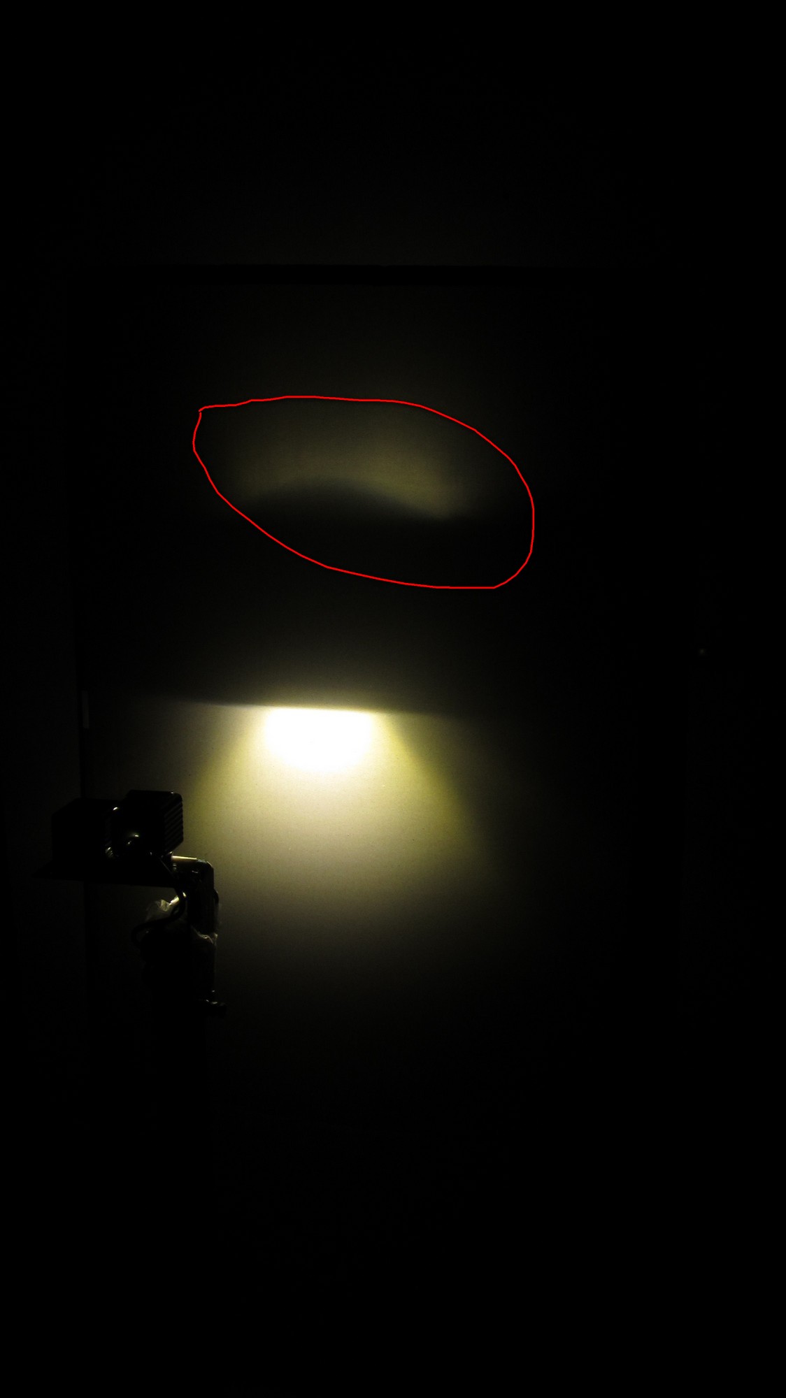

Хот спот везде есть  :-)

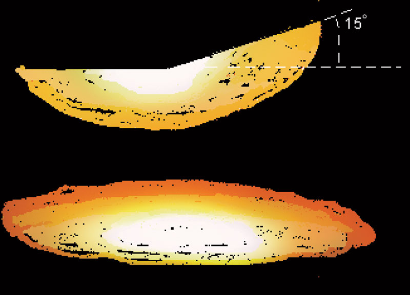

Нижняя - американская
Цитата: m_denisov от 23 Июль 2017 в 00:45Граница под обрез- тоже плохо, незначительная засветка вверх и в стороны должна быть, сегодня катал ночью по городу, знаки и разметка в свете e03b сияют как будто сами светятся, но при этом основной пучек света направлен на дорогу.

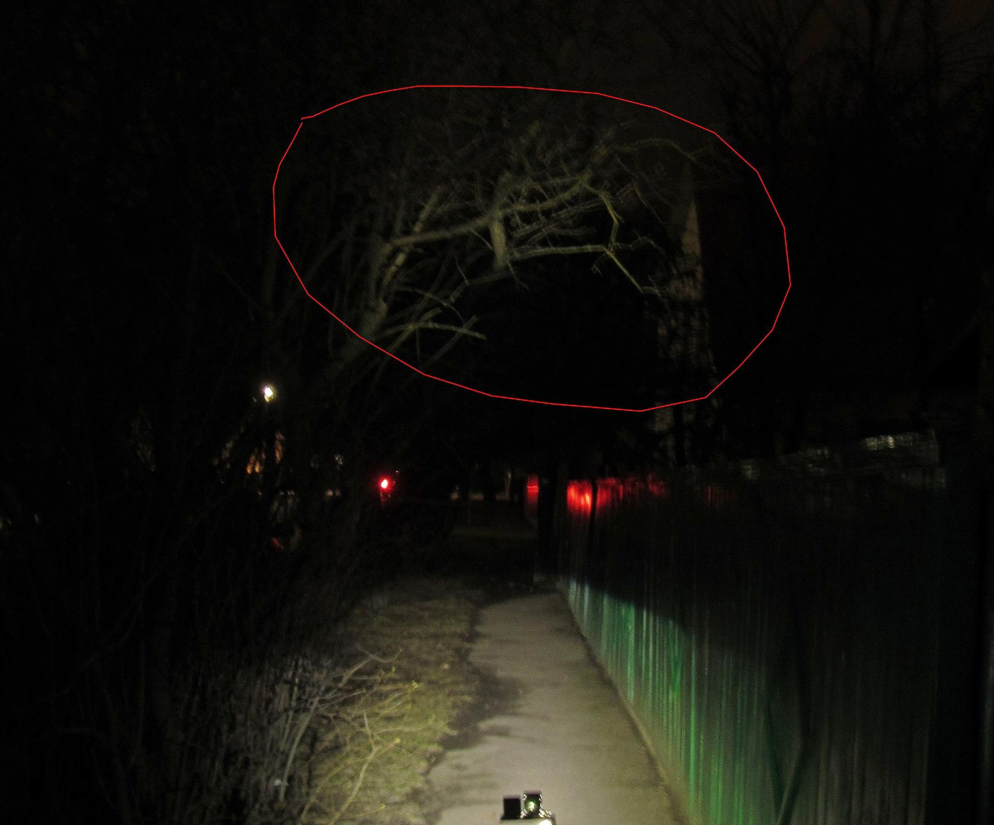

Ну есть же более "гуманные" способы
Красным обведена засветка знаков, веток и т.п. Во всех "фирменных" биксеноновых модулях также "присутствует" ,но не такая интенсивная, называется "вежливая" или "подсветка знаков". Т.е. никого не слепит, а препятствия подсвечены.
#6901
Ну правильно. Производитель Е03В добился похожего светораспределения, но с менее выраженной верхней границей. Будем считать, как у американцев.
Как следствие, получаем, что знаки/указатели/ветки подсвечены, встречка нас видит, причем видит не только встречка, но и те, кто любит гнать наперерез.
Четкой светотеневой границы нет, что тоже хорошо, т.к. глаза в полной темноте - не устают.

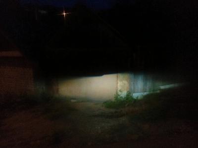

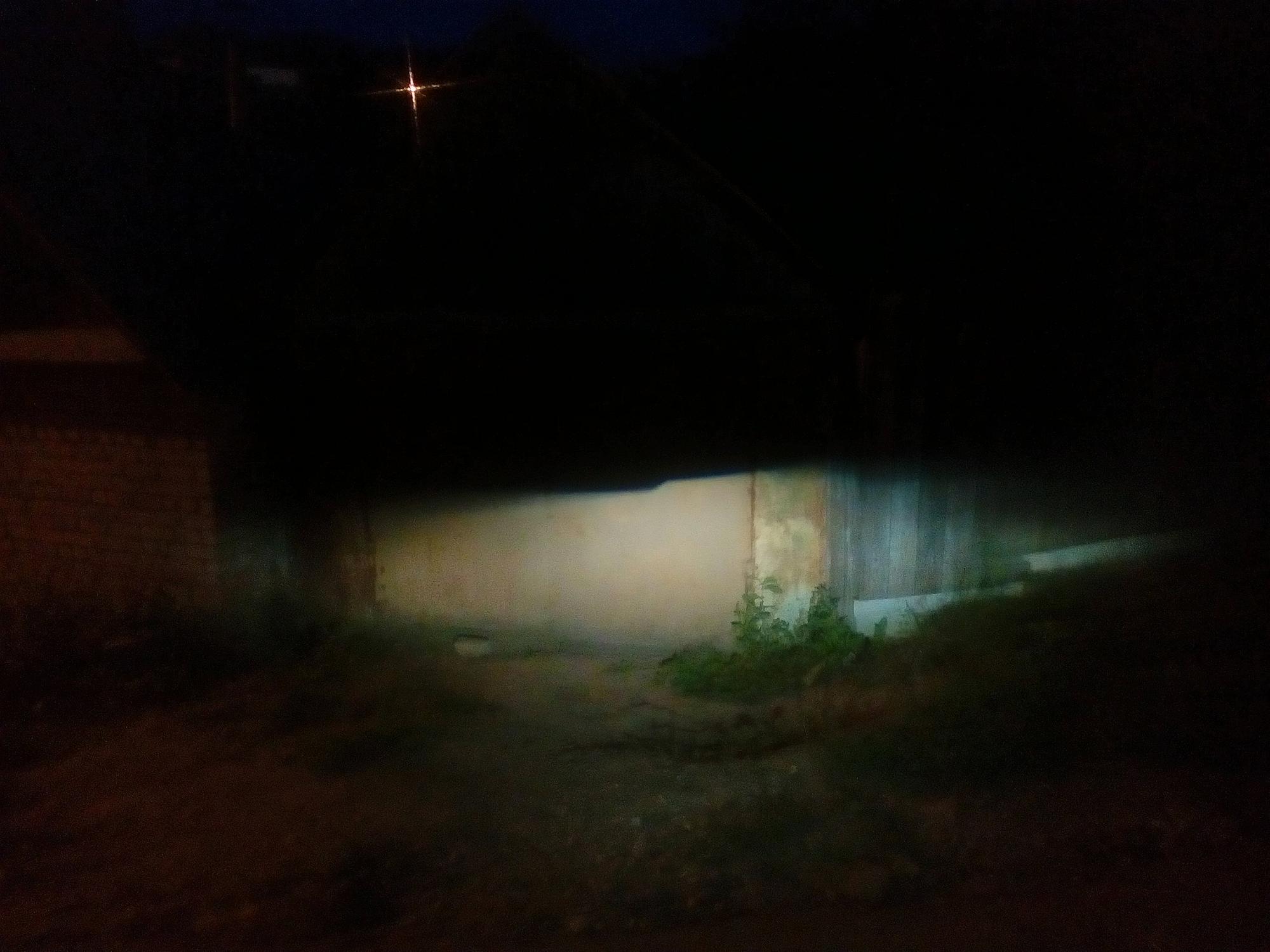

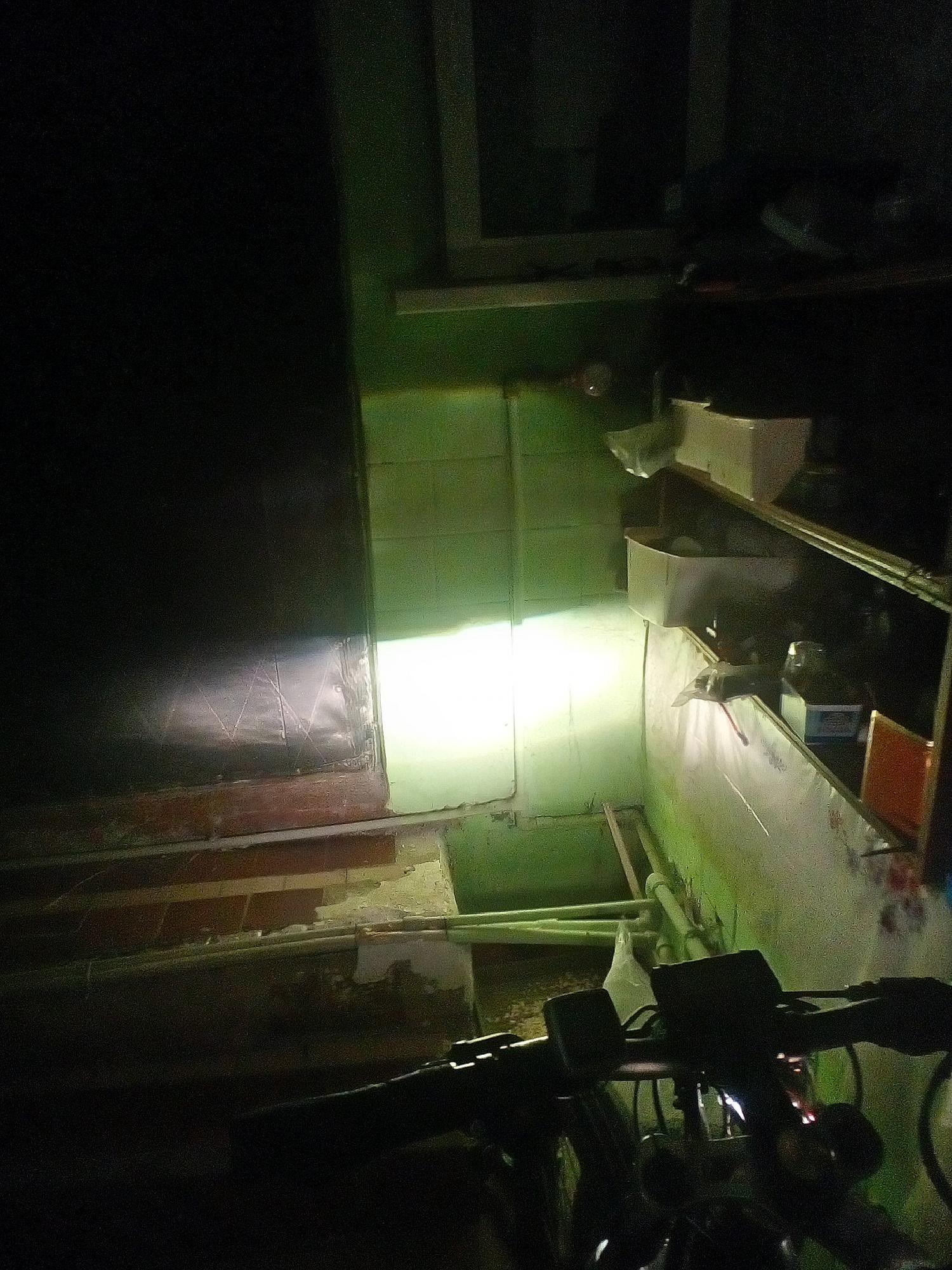

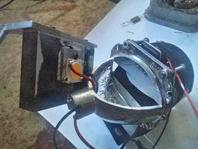

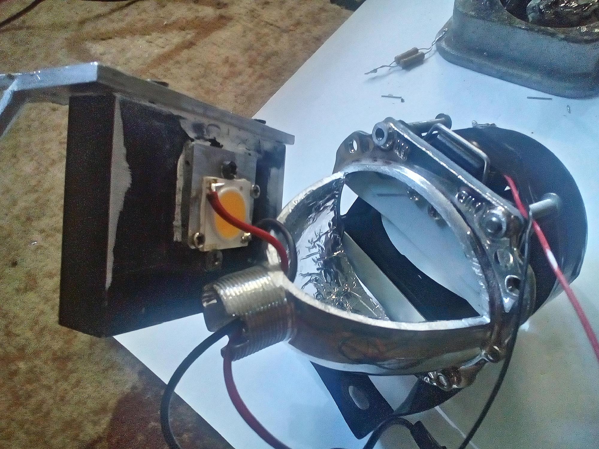

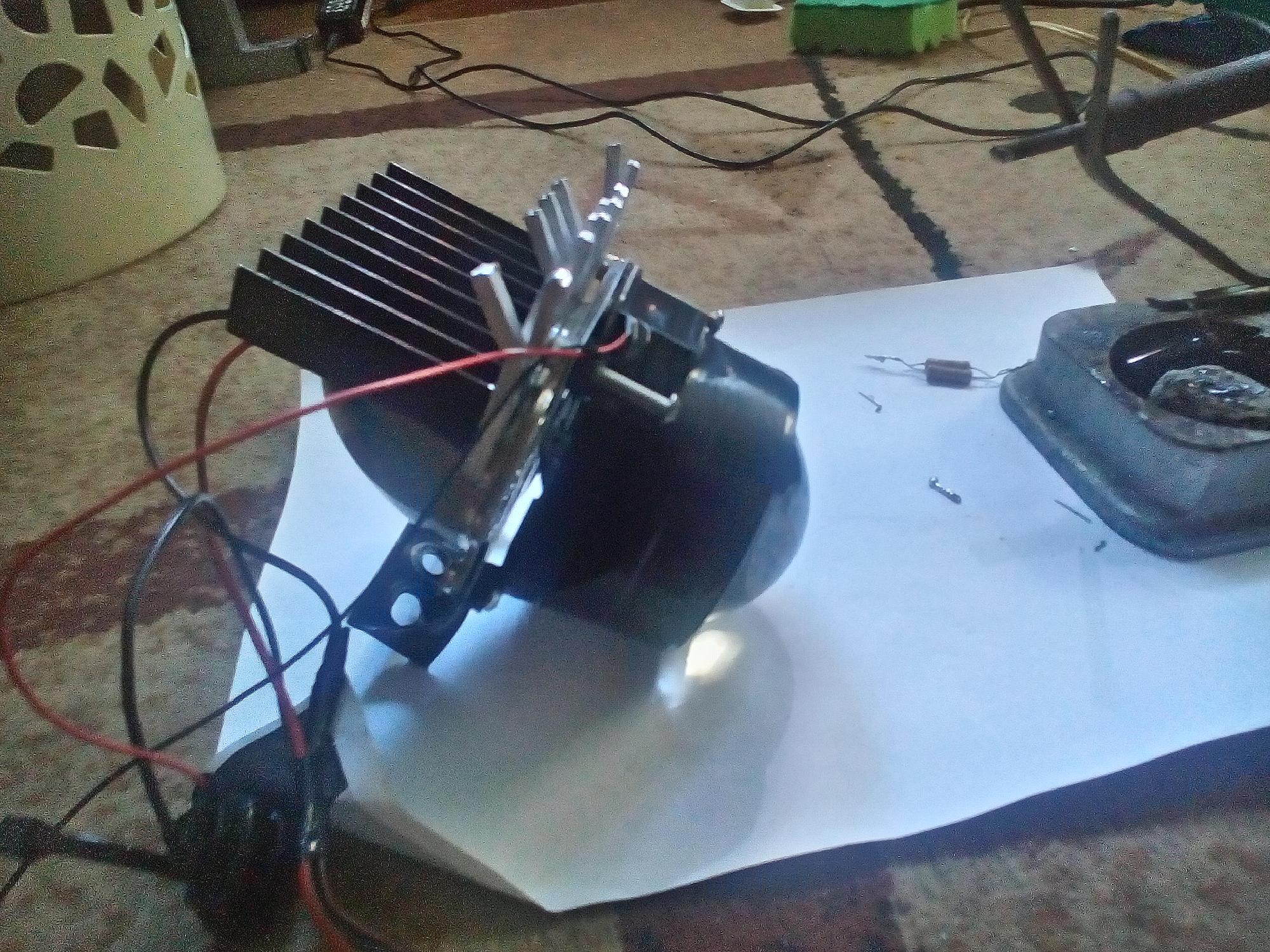

Приветствую всех, решил показать что получилось у меня. Я не первый кто так сделал и на ютубе есть подробные описания, но может кому пригодиться.
Фара получилась не идеально, не совсем правильное распределение света, но мне вполне и так хватает, возможно более точная подгонка диода исправит ситуацию.
Бюджет 2 т.р. - ксеноновая фара 2.5 дюйма, круглая светодиодная матрица на 38 ватт (работает примерно на 15 ватт), плюс мелочевка: радиаторы, драйвер, ди-сишка для диода, т.к. ему надо 36 вольт.
P.s. Извиняюсь телефонное качество.

Интересно, какой кпд по свету получается у таких конструкций? Надо как-то весь световой поток измерить простым способом.
А можете запихнуть в Вашу конструкцию обычную лампочку? И сравнить по яркости и мощности.
