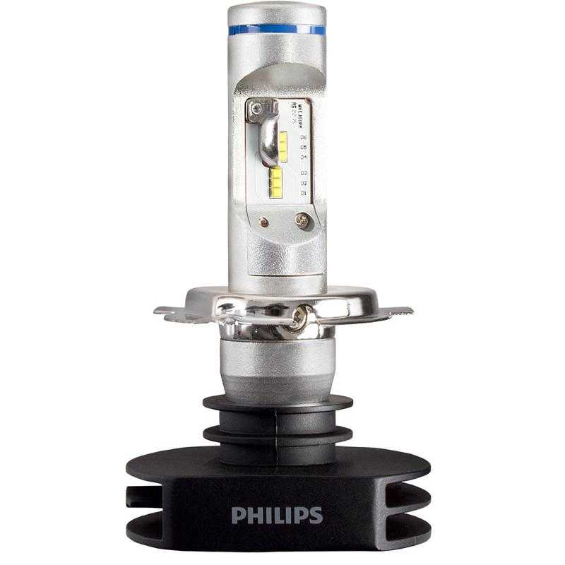

Цитата: Optilux от 28 Июль 2017 в 15:10
Тем не менее фейк имитации обычной лампы выглядит примерно так :
Немного не понял ход мыслей, почему фейк то? Как раз просто качественная имитация 4мм дуги. Филипс то вроде фигню не делают.
Но опять таки нигде никем не доказано (по крайней мере я не видел), что от матрицы шириной более чем 1 мм все остальное будет идти в пустую, а имитация нити это единственная панацея. Более того могу сказать что пока я делал свою фару и искал положения диода на практике понял что смещение его влево-вправо на миллиметр - два визуально только сдвигает горячее пятно от центра и то не сильно, т.е. у широкой матрицы горячая зона будет просто шире, что не так уж и плохо, далее уже световой поток падает, но опять таки не сразу и не на 100 процентов. Вывод который я могу сделать - имитация нити хорошо, маленькие матрицы типа xml, xhp тоже хорошо, более широкие уже будут сколько-то терять кпд, но это на сколько конкретно, как я понял ни где ни кем не посчитано, а только пока всеми предполагается. Ну и в моем плане еще доступность, у нас из диодов мощнее 20 ватт только круглые матрицы, и пофиг мне что у них кпд ниже чем те которые нить эмитируют или какие-то другие, зато фара светит хорошо, дорога читаем, встречных не слепит, стоит дешево, купить можно в соседнем магазине, и заморочек по сравнению с ксеноном лично для меня меньше. Как то так.
Потому что по крайней мере у нас (ТС) не разрешена  B-)
Есть такой документ "Одобрение типа" (официальное утверждение) по  ТР ТС 018/2011.
Вот когда хоть у одной светодиодной лампы для фар головного света будет, тогда не фейк.
Для большого отражателя фары Н4 такая точность позиционирования светового источника ещё допустима, хотя ГОСТ не пройдёт. Для маленьких отражателей линзованых фар уже не годится - светораспределение станет совсем плохим, по сравнению с расчетным. "На глаз" может и не так страшно, но смысл высокоэффективного диода пропадает.

andrey_0411
Цитата: edw123 от 28 Июль 2017 в 20:09
но смысл высокоэффективного диода пропадает...
Ясно, для авто света видимо так и есть, но как я понял даже при наилучших условиях диоды не на много превосходят ксенон.
