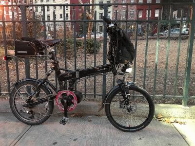

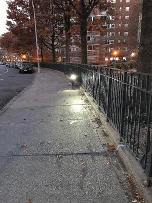

Вот еще парочка фоток моей перевернутой Е03В:
Вид сбоку:
Примерно 10м:
Примерно 20м:
Пока катаюсь, но надеюсь на что то получше.
fb03
А перед колесом неплохо светит, то что надо.
п.с. параллелограмная вилка зачот, давно вынашиваю планы сделать. А у вас вроде заводская, судя по линкам?

Светит перед колесом, да, но хотелось бы пятно засветки пошире, а то слишком яркое посередине. А вот если бы это яркое пятно распределить на более широкий участок и чуть подальше вперёд, было бы самое то!
PS : вилка заводская, шла вместе с велосипедом, работает отлично.

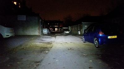

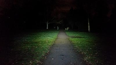

Обещанные бимшоты. Правда не судите строго, делал обычным смартофоном со штатива, фоты не обрабатывались. По возможности потом добавлю более качественные. Эти позволят составить общее представление. Субъективно мощность центрального LED нужно примерно удваивать, ее недостаточно. Общий драйвер вероятно на все 3 диода не позволит этого сделать без его замены. Фоты в парке — там темно, хоть глаз выколи, во дворе немного света со стороны, но совсем немного. Под мои задачи вполне достойный экземпляр. На дохлой батарейке 12 вольтовой, просадка 0.5 вольта при потреблении 1.125А, т.е. в районе 13.5W вместо заявленных 20W.
